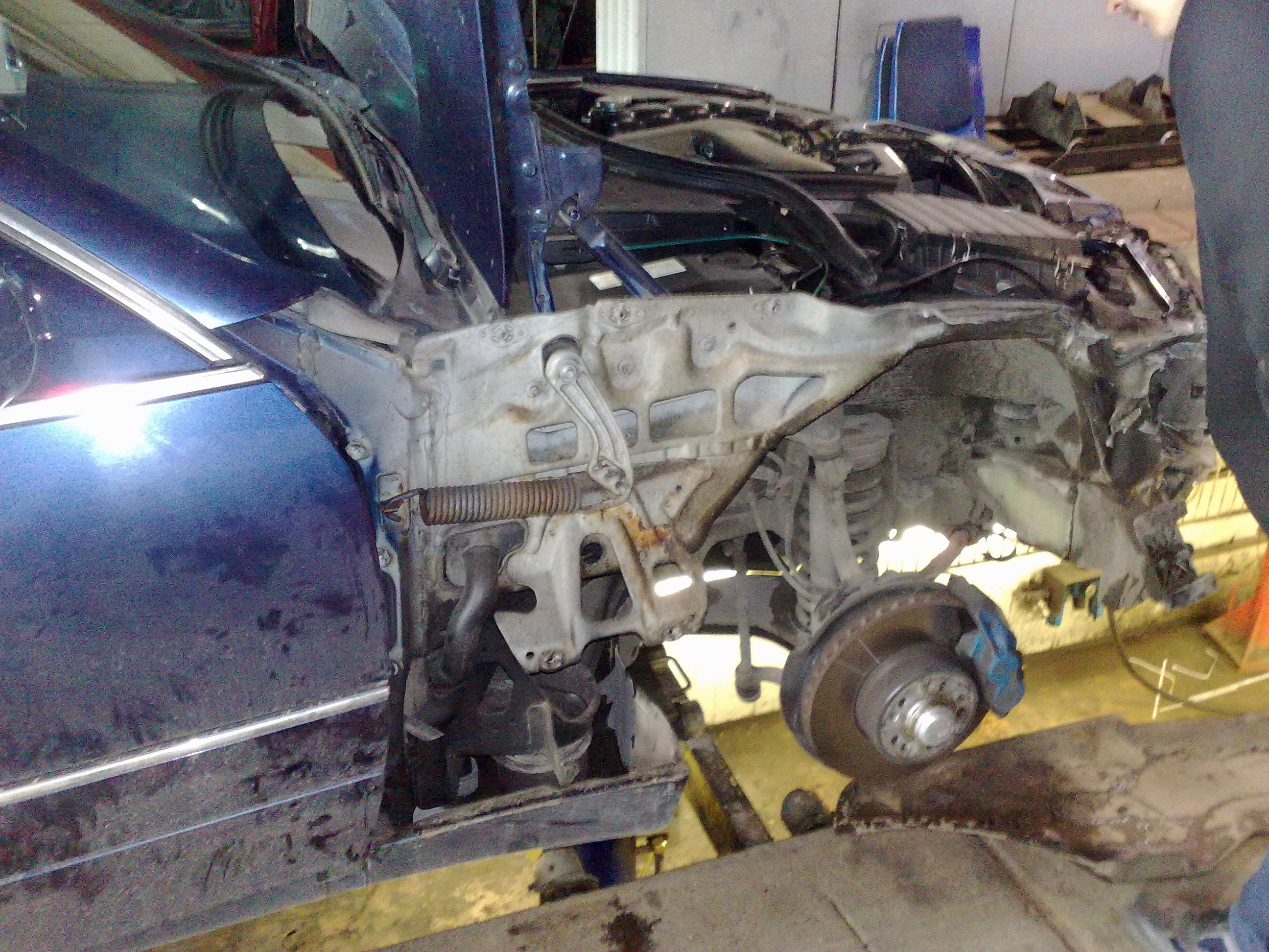

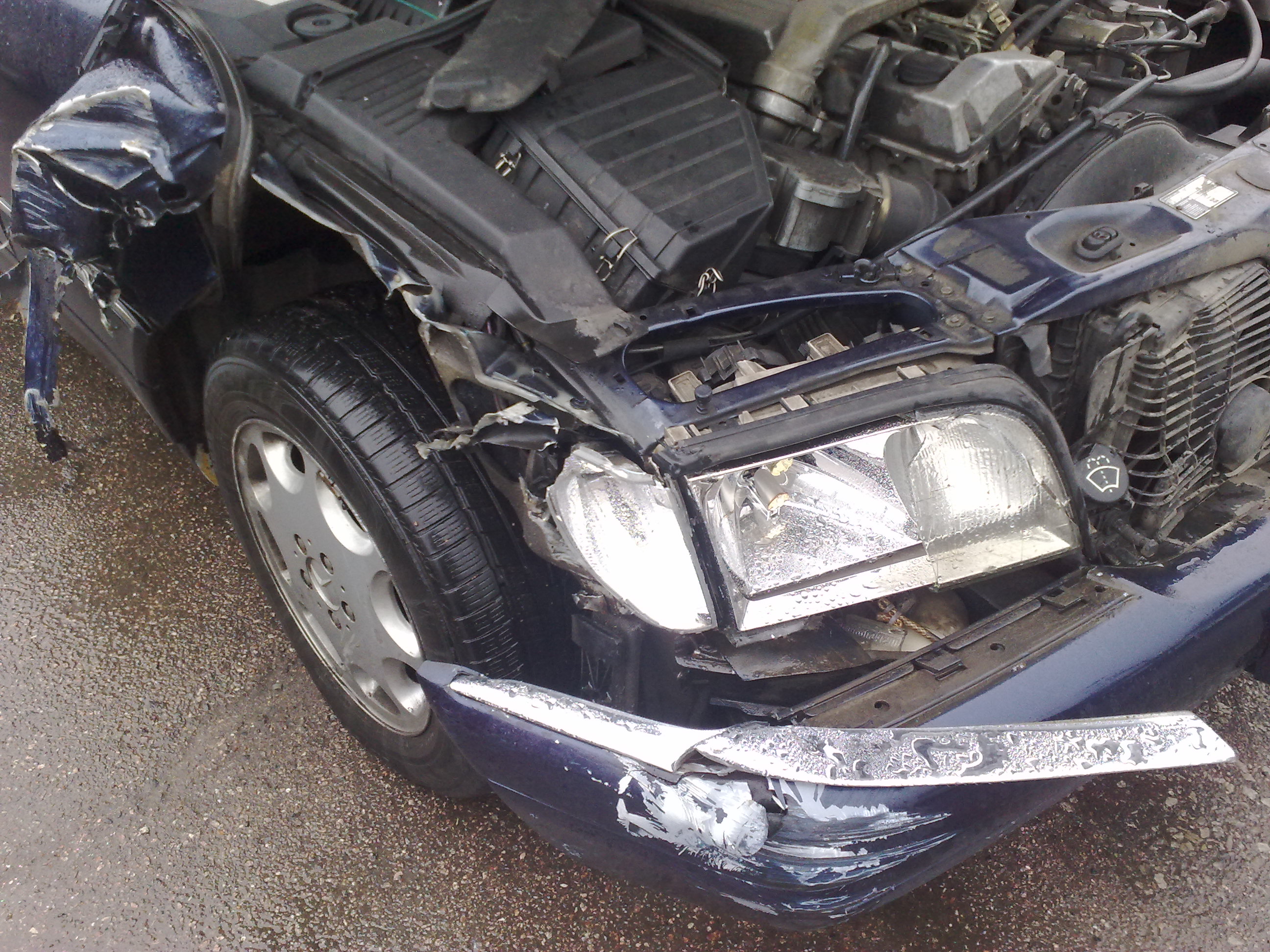

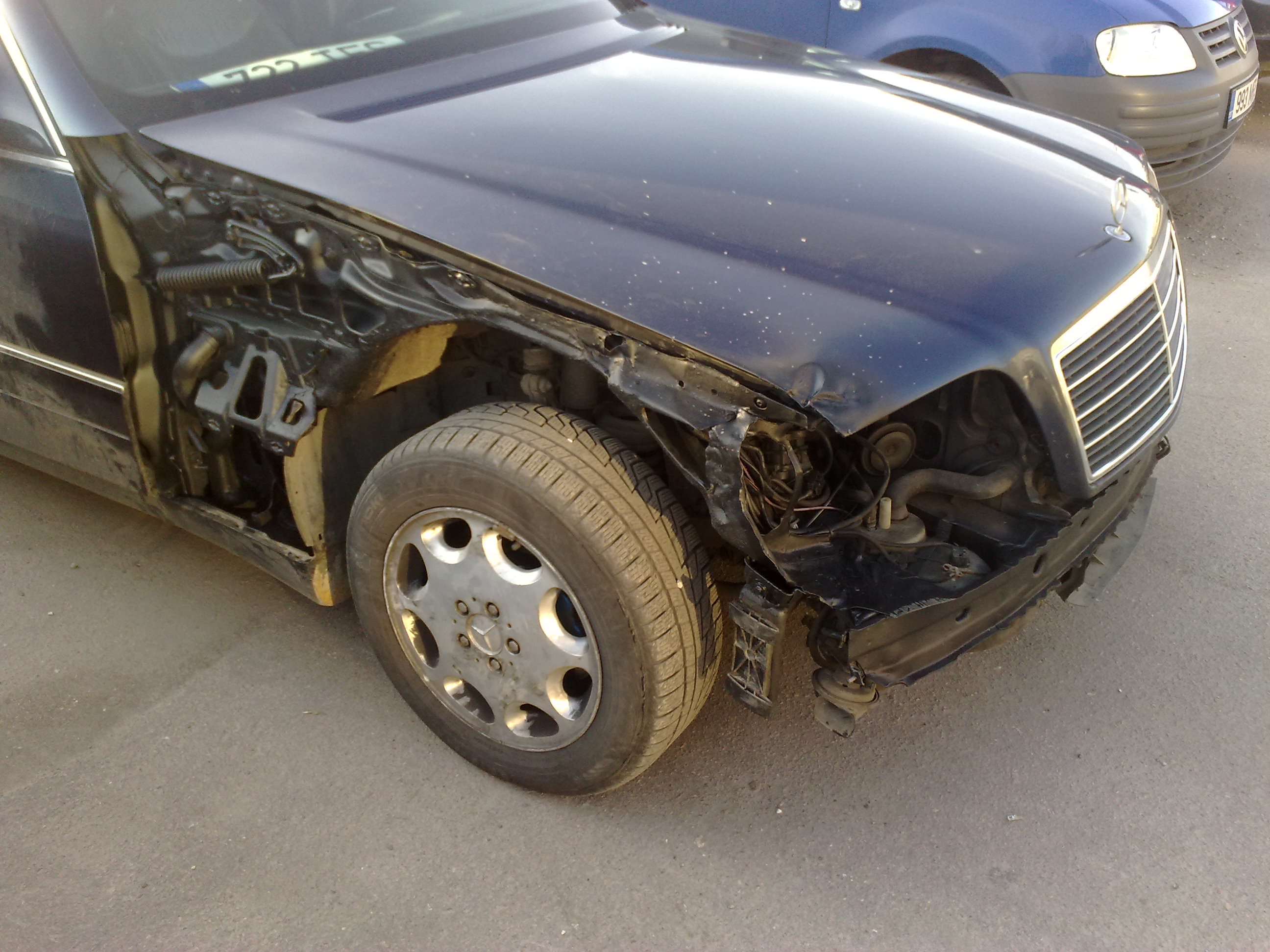

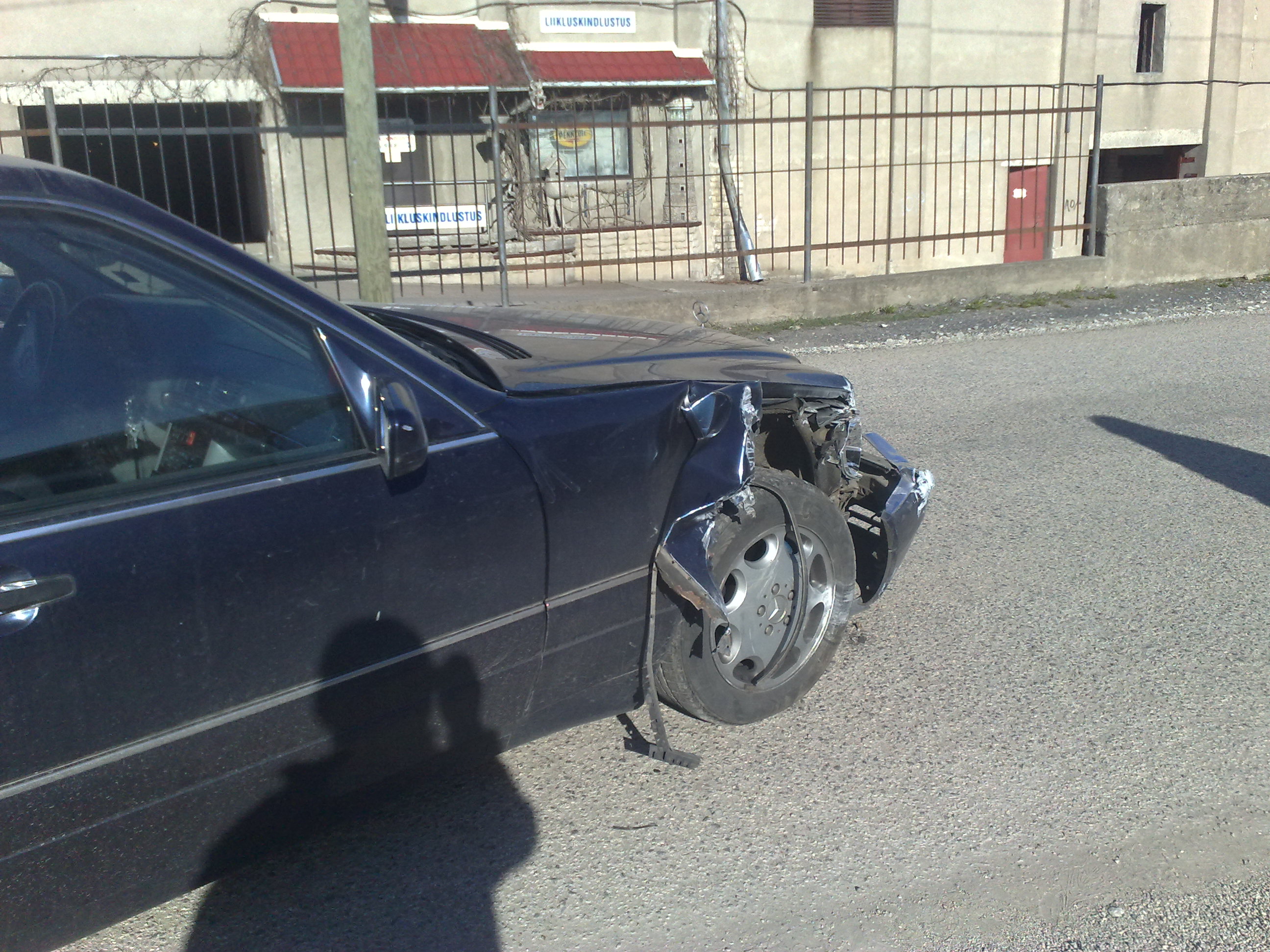

Почитав ваш форум решил и я выложить свои фото того как я востанавливал свой w140 после дтп правой стороной в кирпичный столб.

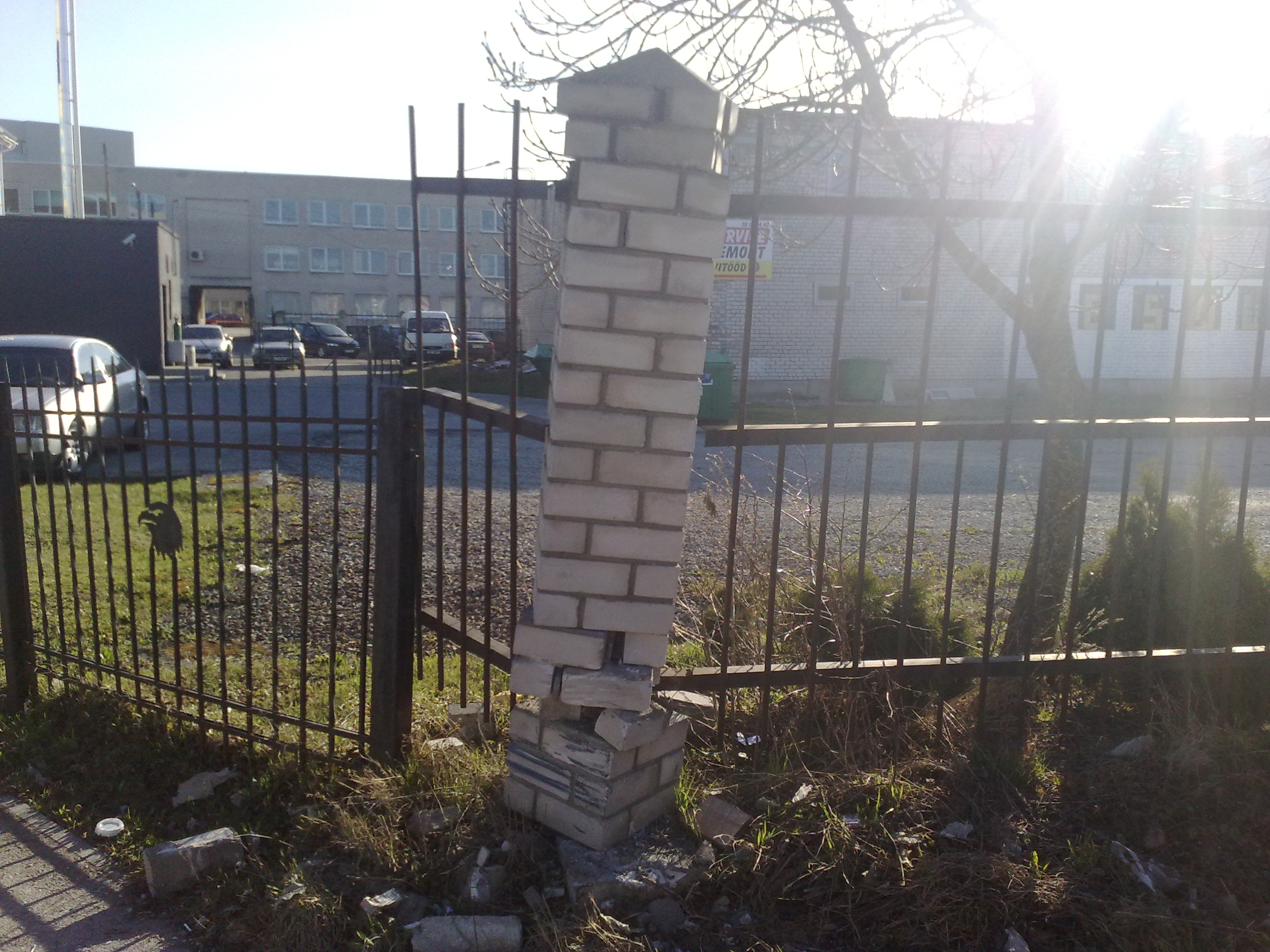

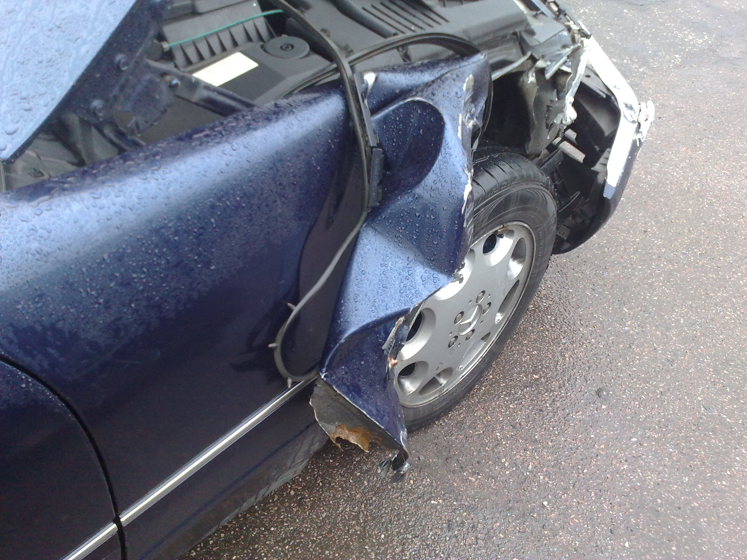

Вот то как всё было. Выезжав с гаража на повороте выехал мотоциклист на встречу я недолго думая рульдёрнул в право чтоб не сбить его но остановиться не смог т.к была гравийка и скорость гдето 35-40 км/ч и встретился я со столбом,а мотоциклист в свою очередь уехал чтоб его не в чём не обвинили.Но это уже другая история и конца истории ещё нет и как сказали в полиции не будет от 2-3 лет.И решил я востанавливать машину своими силами. И вот что и как получилось.В страховой сказали приблизительную стоимость ремонта 50000ЕЕК это с переводом на рубли это около 143.000руб.
То как было после ДТП.

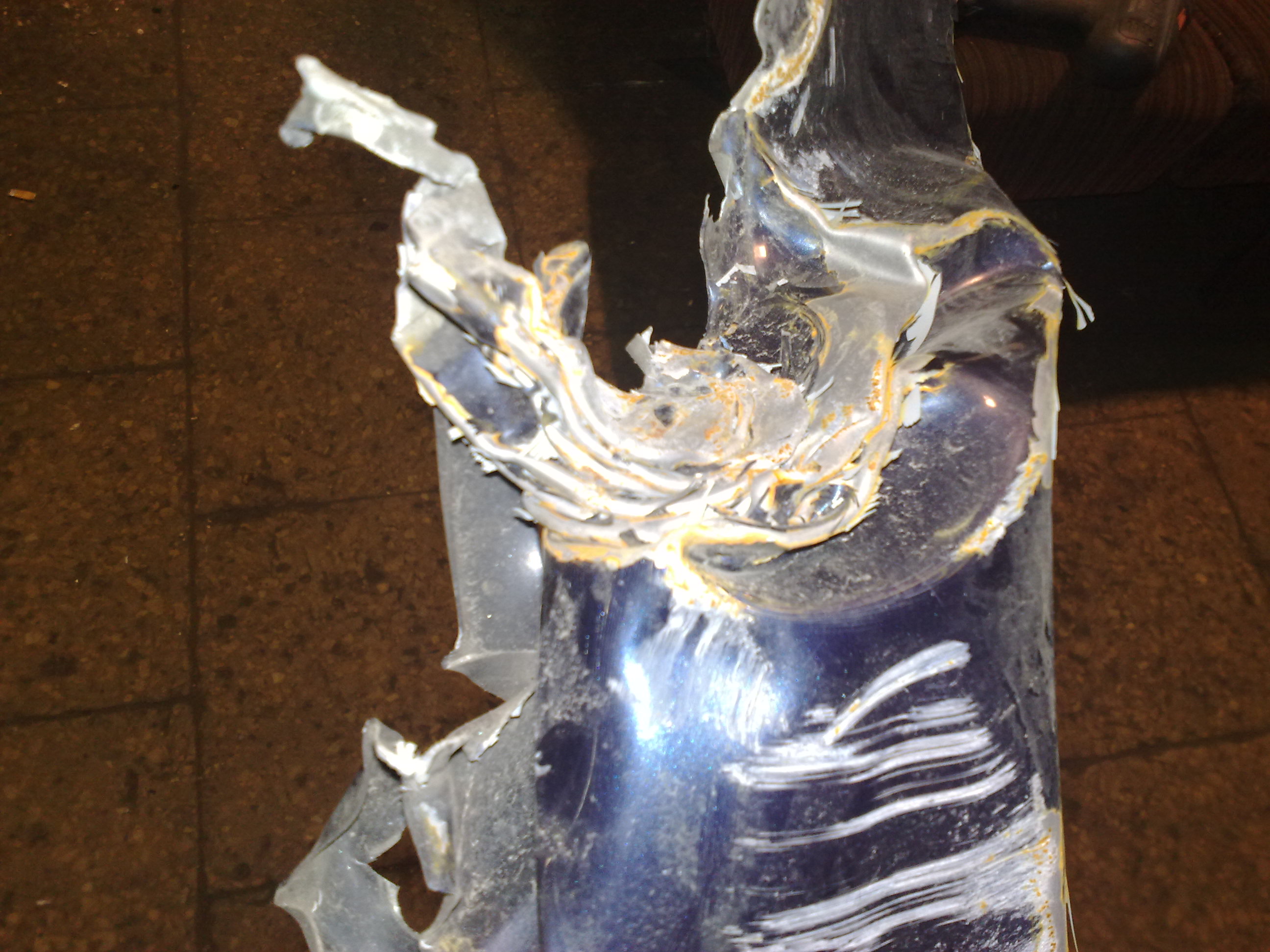

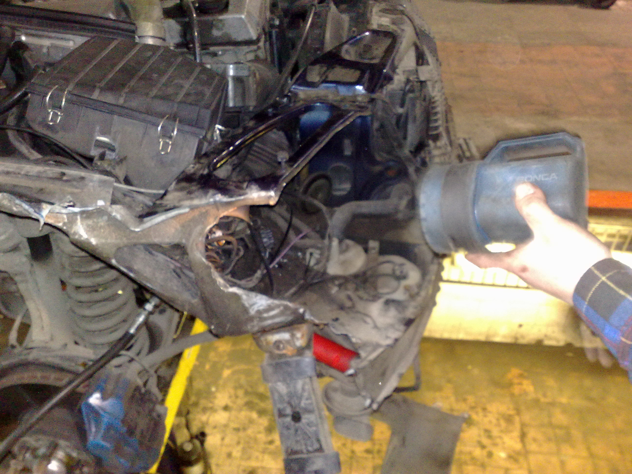

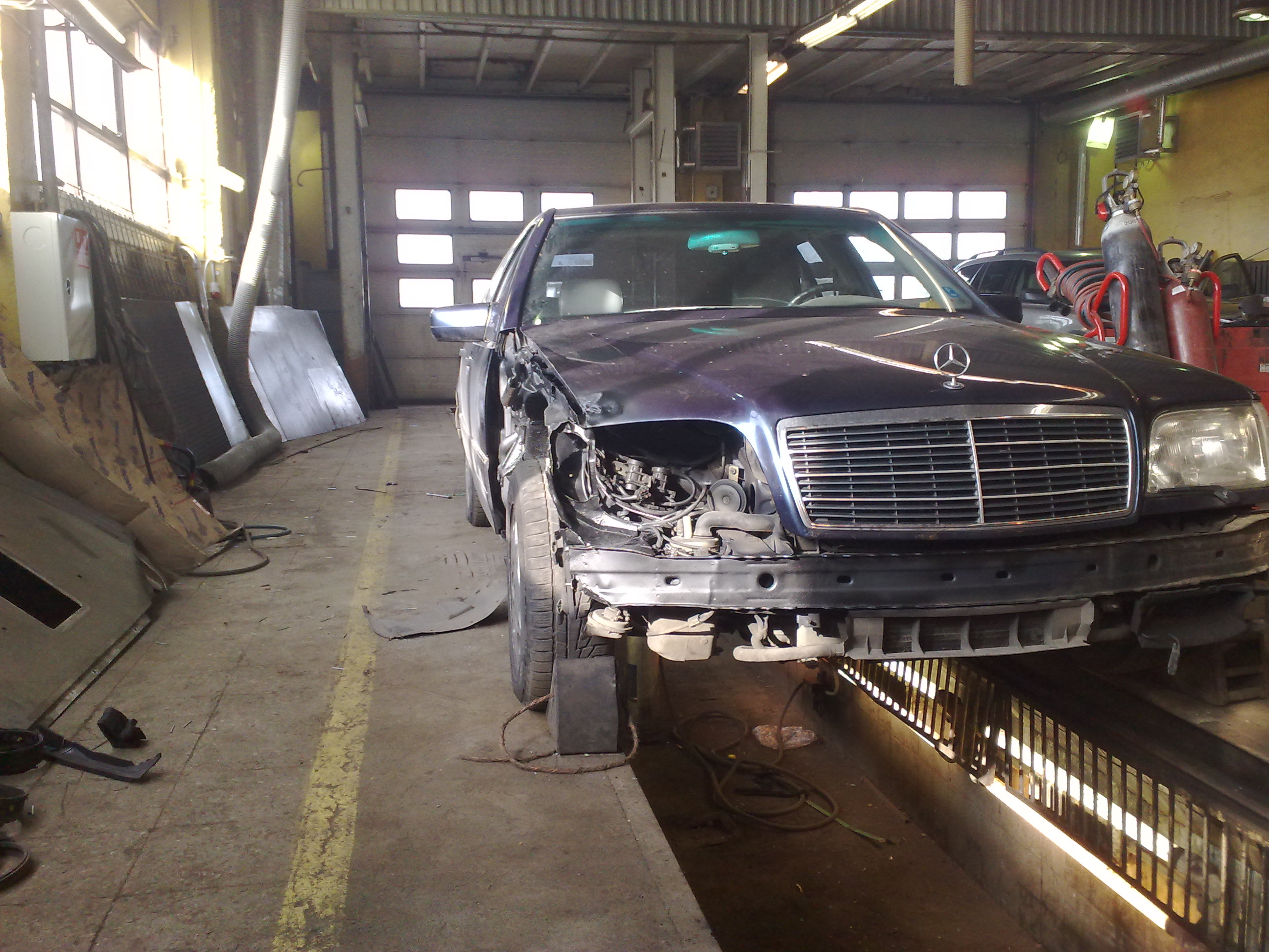

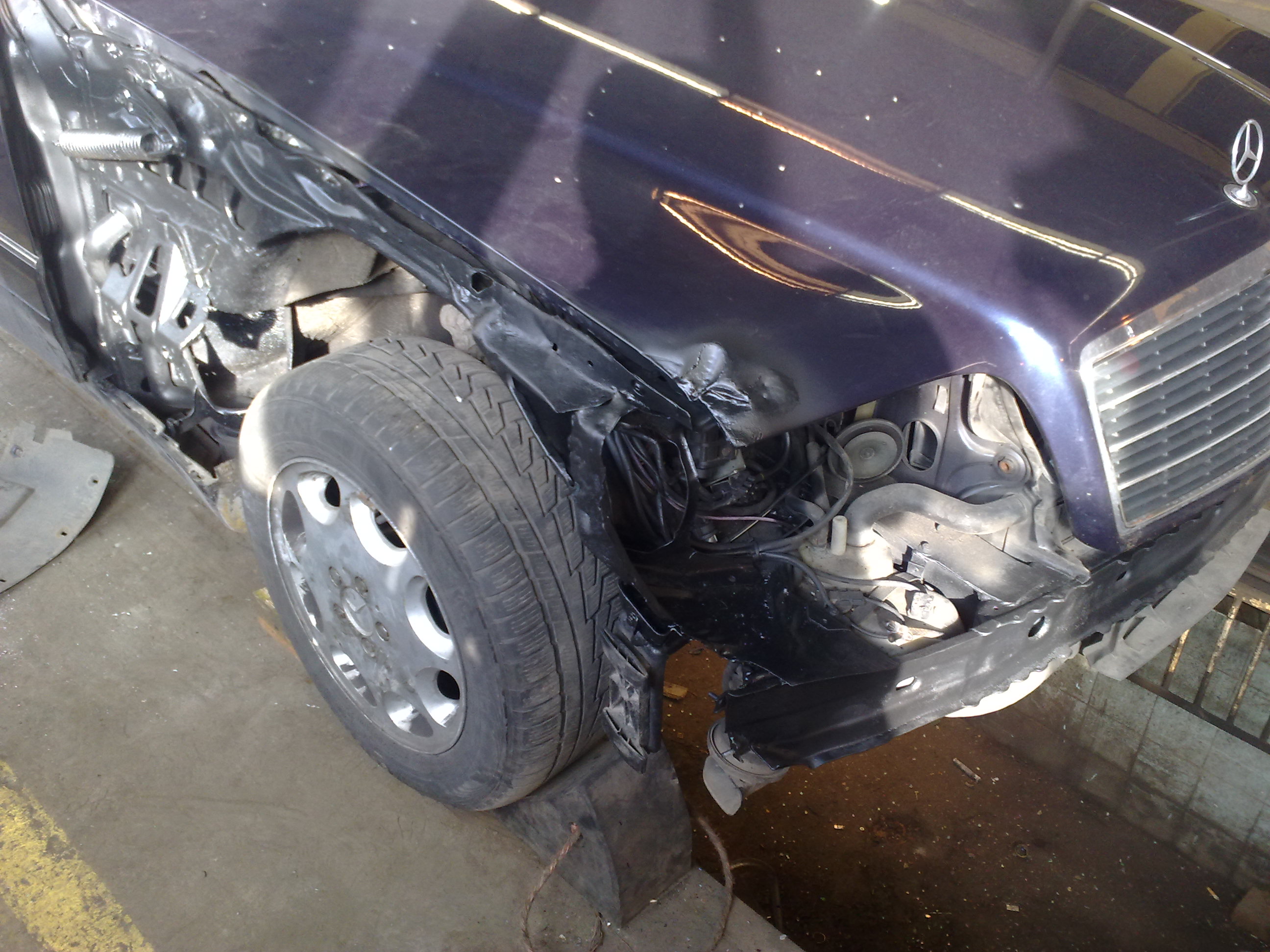

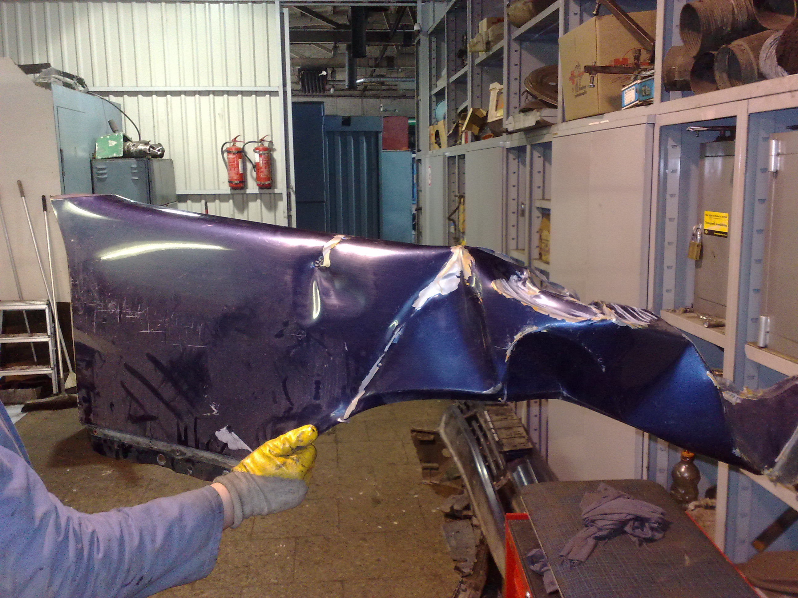

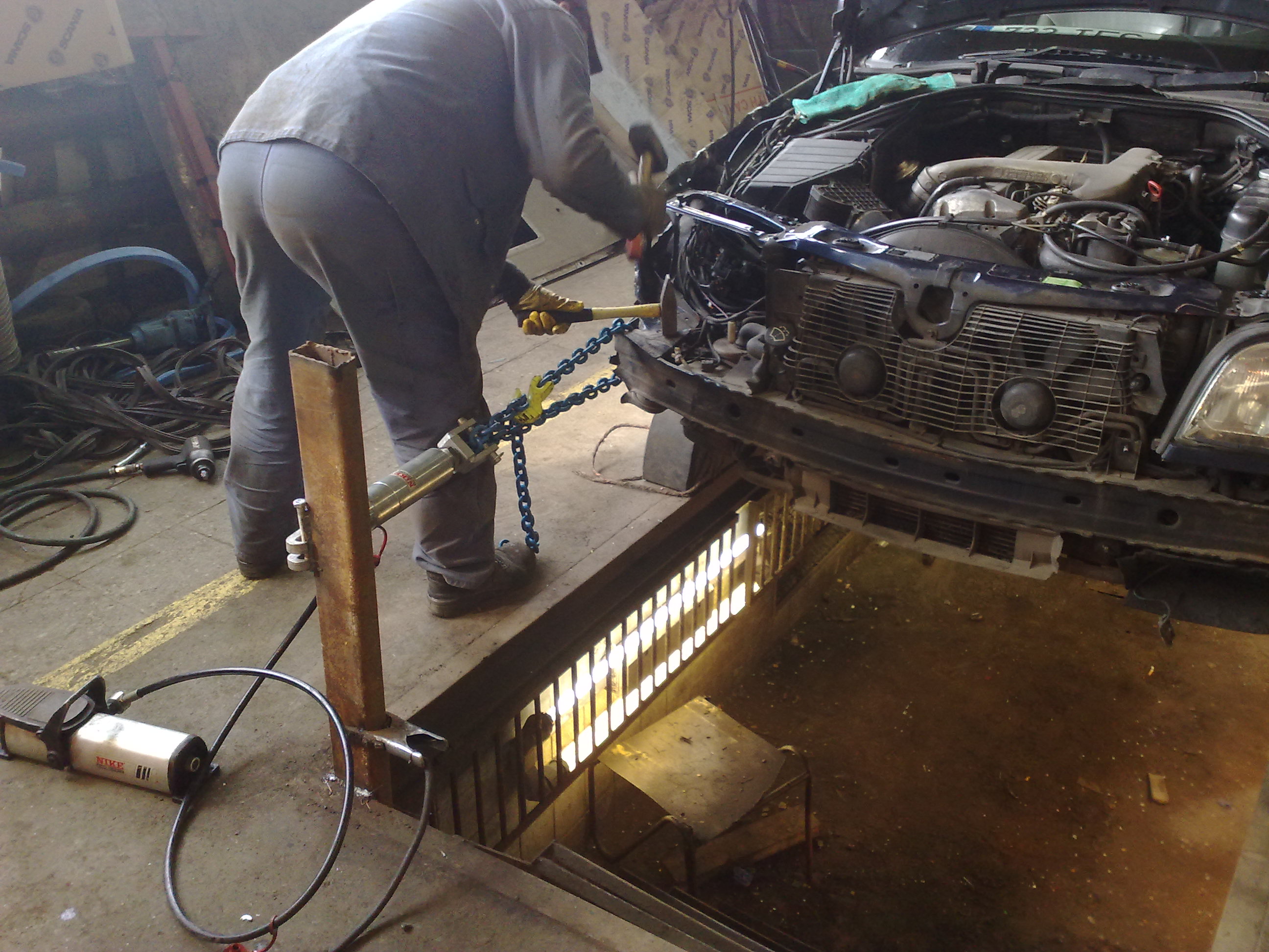

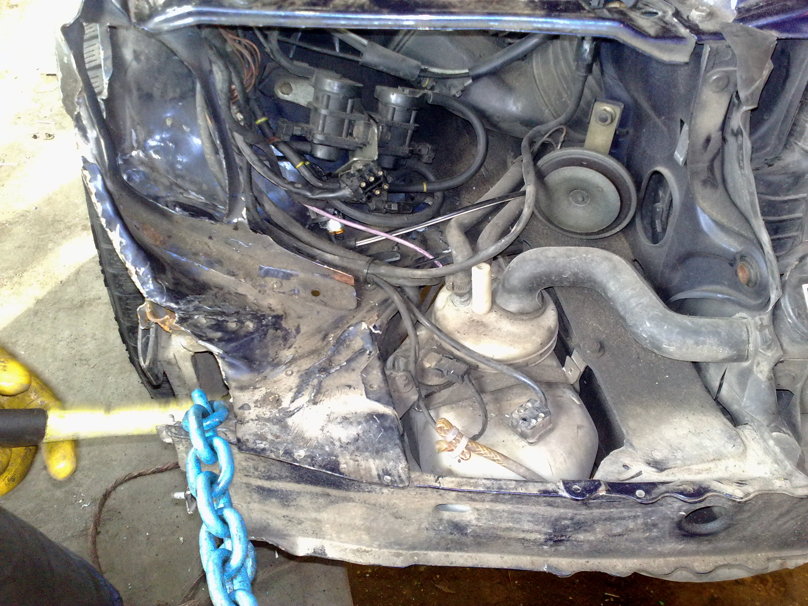

после дтп начал искать запчасти.Было купле крыло, молдинг на бампер, фара поворотники, подкрыльник клипсы крепления молдинга и многое другое....и началась работа по вытяжке ирехтовке кузова....
то что стало с крылом.
и начали по чуть чуть выгибать кузов.

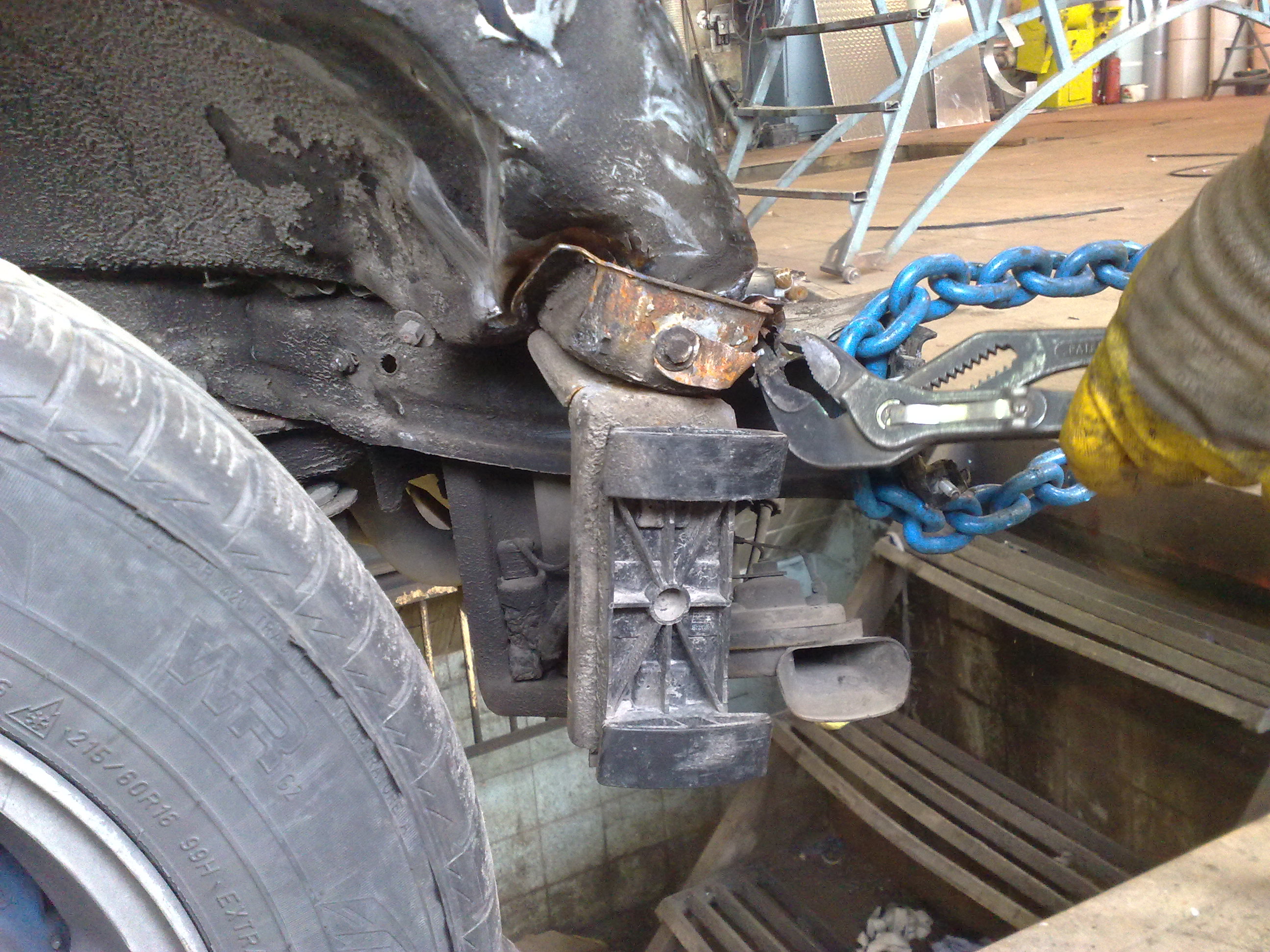

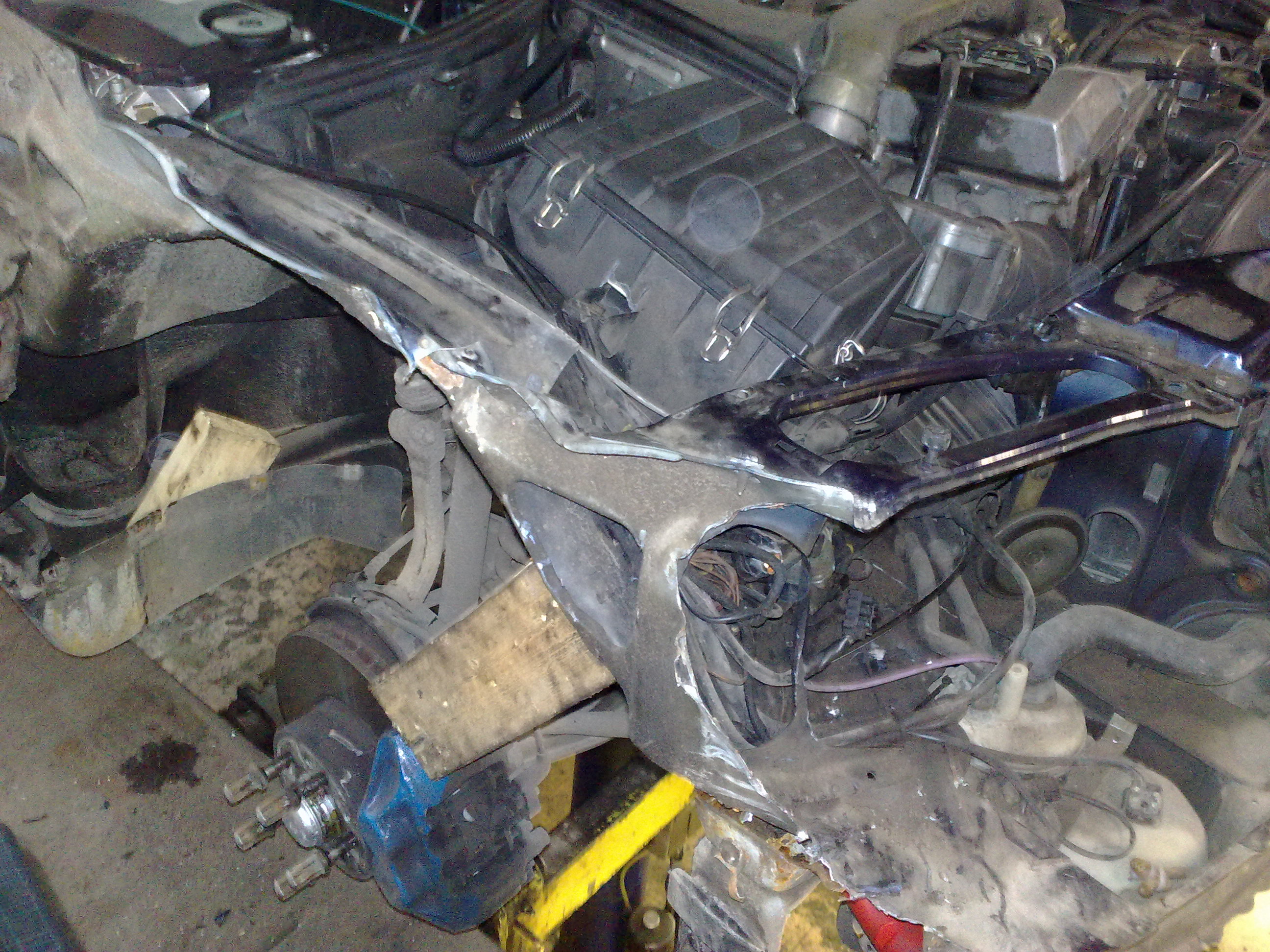

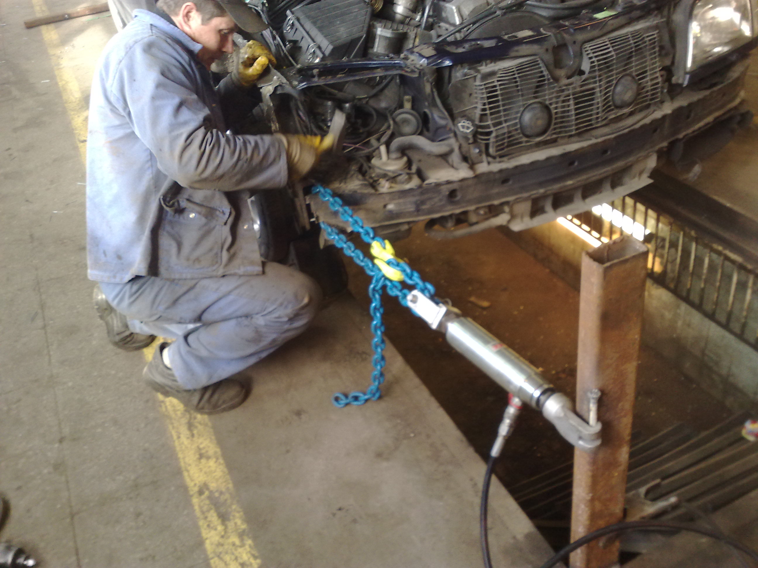

кузов оказался очень жестким и пришлось применить грубую силу гидравлику на 50 т и погрузчик чтоб поднять переднюю часть т.к из за вытяжки её начало тянуть к полу.Так же очень помогали коллеги по работе т.к одному одновременно и держать гидравлику и качать насос довольно не удобно... за что им огромное спасибо!!!

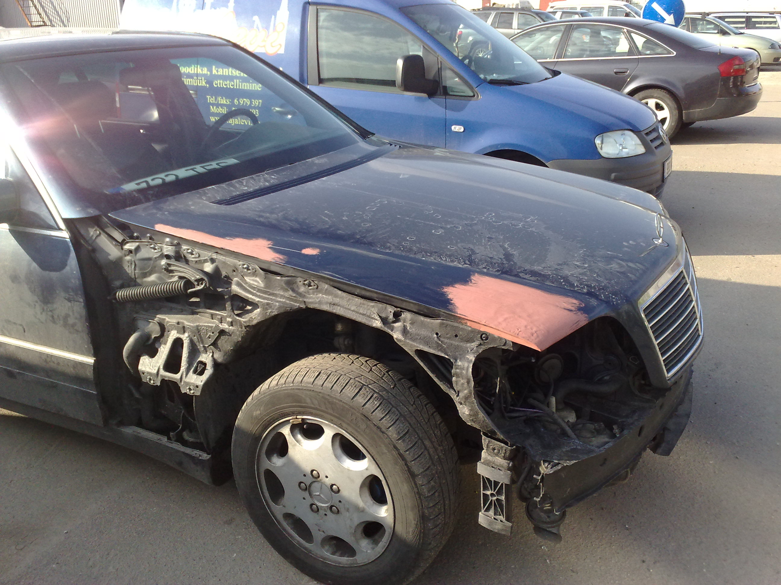

И вот что получилось...

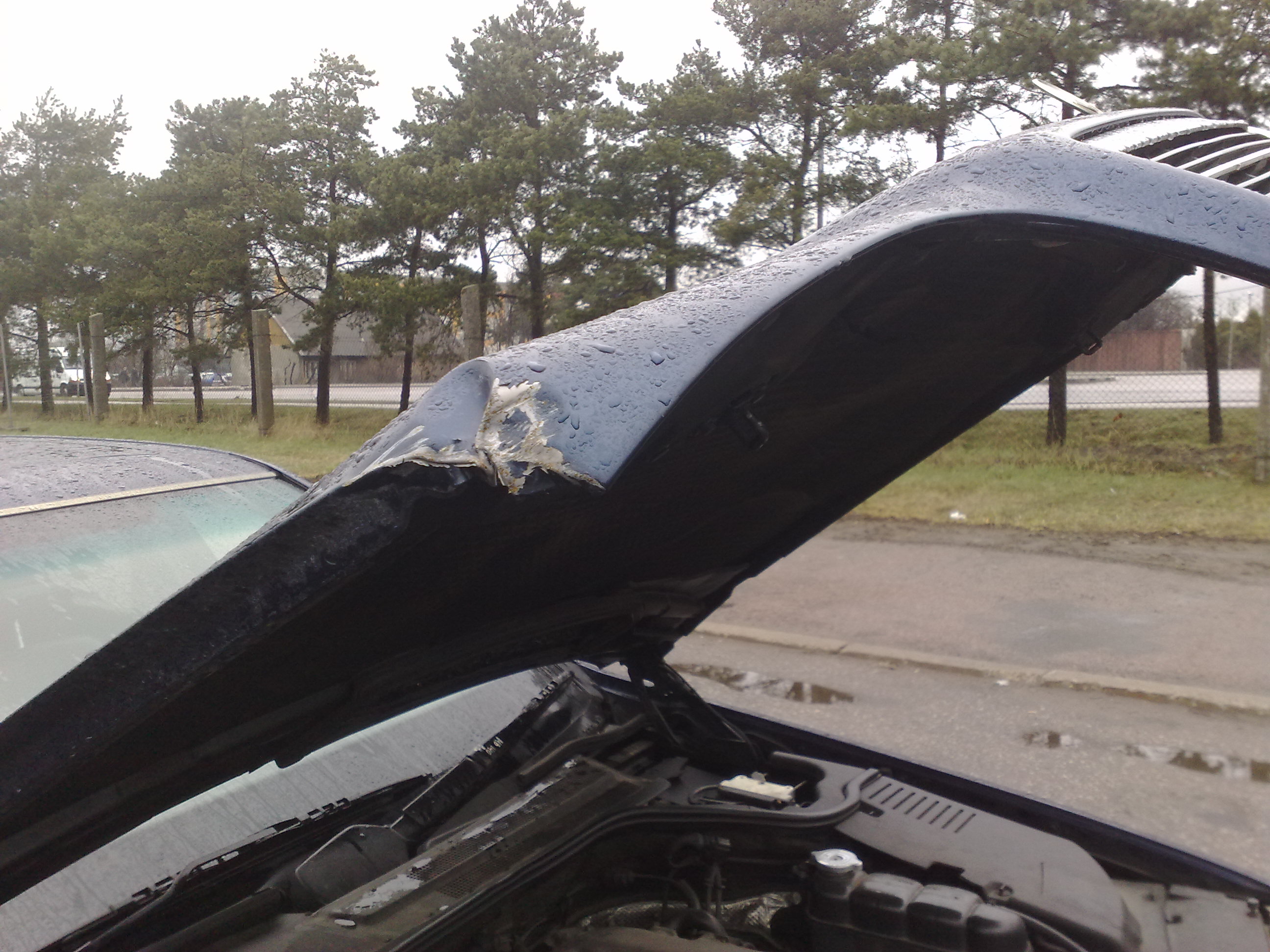

после была покраска и окончательная сборка.Капот чтоб вытянуть пришлось отдать в мастерскую т.к у меня не чего не получилось а новый капот стоит очень больших денег и купить его небыло возможности.В мастерской слесарь жестянщик тоже намучался т.к очень жёсткий капот и выравнить его стоило ему по времени, целый день но сделал хорошо....
С покраской тоже проблемы возникли в фирме которая мешала краску ошиблись на 2 тона и краска оказалась ооочень тёмная и заметно это стало только после того как всё было покрашено.Но после сборки и посещения этого магазина продавцом была сделана ещё одна баночка с краской на этот раз один в один.Но перекрасить так времени и нету....

А за что цепляли кузов когда вытягивали ?
8 916 256 82 88 Константин
#8 ОФФЛАЙН   Dizel
Dizel
  • Cообщений: 15
Отправлено 19 September 2010 - 23:13
сзади машины варили профиль на яму и тросами цепляли за задний крюк под бампером давали натяг и потом варили спереди профиль и к нему целили через цепи ту часть кузова которую тянули.Опастно и постоянно смотрели чтоб машину не скинло в канал но потом поддамкратили зад машины за редуктор и всё.Стало немного проще.
