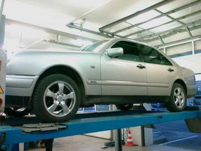

Неделю назад поменял все стойки и пружины с авангардовских на элегансовские. Плюс под пружины были установлены резинки с номером 4. Машина подросла примерно на 10 см. :confused:
Плюсы: получил клиренс как у джипа.
Минусы: Пару раз чуть не улетел с дороги, так как привык ездить на авангарде. Если дорога волнистая или с мелкими выбоинами, то к примеру на 180 км/ч становится реально страшно, очень сильно раскачивает.
Выводы: если будет время поменяю резинки с 4-го номера на 1-ый.
Кстати у элеганса и авангарда подвеска получается одинаково жесткая, по моим субъективным ощущениям.
Фото - до операции по пересадке AVANTGARDE:
Фото-после пересадки ELEGANCE:
После операции пришлось делать сход-развал.
Сообщение отредактировал _pegas_: 07 November 2010 - 22:47
