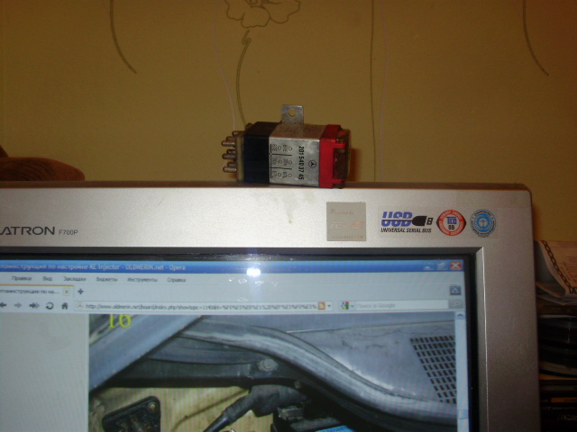

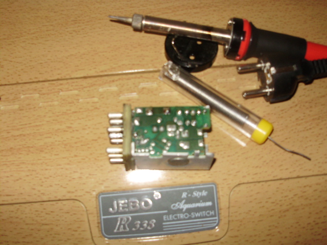

СОРИ а где оно реле перегрузки?
126 300se 1987 акпп. кожа рожа все дела.
#6 ОФФЛАЙН   MALEK
MALEK
  • Cообщений: 42
  • Город:СВАО
    126

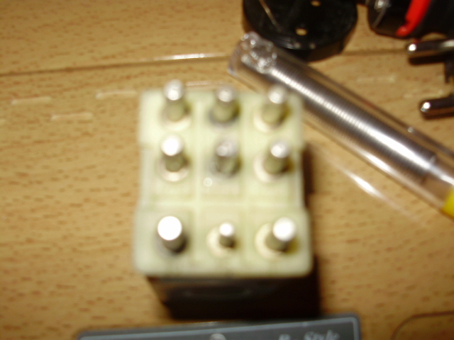

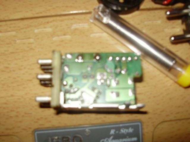

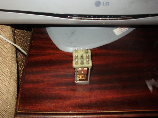

Отправлено 23 September 2010 - 19:02
видимо оно___________.jpg 5.jpg зентральный контакт подгорел.
Сообщение отредактировал MALEK: 23 September 2010 - 19:05
#7 ОФФЛАЙН   MB_WEB
MB_WEB
  • Cообщений: 725
  • Город:UA
    w124, E300TD
Отправлено 23 September 2010 - 19:09
подгорел наверное потому что не плотно сидел, ребята на ножки напайку делали, а я контакт на самой фишке подгибал и всё - полёт нормальный.
З.Ы. не факт что дело там, пропаять всётаки нужно

#8 ОФФЛАЙН   ubazza

Отправлено 23 September 2010 - 19:31
пропоял. и центральный тоже.
пойду ставить.
Сообщение отредактировал MALEK: 23 September 2010 - 19:32

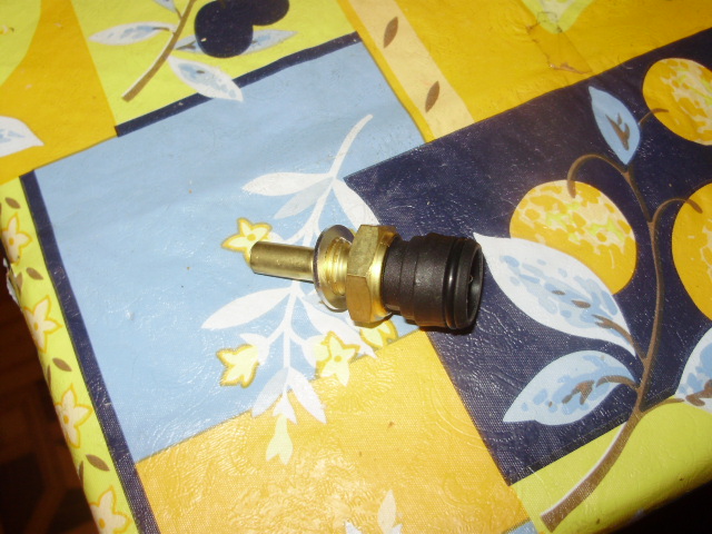

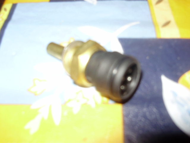

при драйве чють больше четверти шкалы.что скажете по этому поводу????? и ещё я тут на днях запчасти заказывал(форсунки. датчики температуры 4шт.и тд. на 18000т.р.) вобщем остался один датчик(не подощёл у меня 2х контактный) отдам даром мне он не нужен 1234_001.jpg 1234_002.jpg
москва свао лосинка.4х контактный датчик.номер датчика 008 542 32 17.
Забрал бы по соседски :rolleyes: у меня датчик шалит!
забирай.
