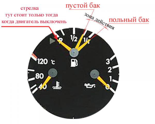

#8 ОФФЛАЙН   qabil
qabil
  • Cообщений: 385
  • Город:Baku
    w201 AKPP motor 2,0 1990
Отправлено 07 May 2011 - 15:19
Здравствуйте! Уважаемые форумчани вес форум прочесал, проблема которая в моей машине возник, не у кого еще не встретил. Тут про датчика и указателя топлива много тем, поэтому не стал открыт новую тему. С позволения автора этой темы.
Значит так: Включаю зажигание лампочка указателя топлива горит. Завел, если в баке больше 10 литров топливо, естественно лампа гаснет. Так что, поплавком датчика все в порядке.
1.Включил зажигание, снял фишку с датчика топлива, стрелка не поднялась—выходит что дело в датчике.?
2.Фишка снято. Взял провод при включенном зажигание, одним концом провода на массу другим концом на контакты фишки. В одном случае стрелка указал полный бак—этот вариант тоже потвердил что дело в датчике топлива.? НО… Раньше мне показалось что стрелка стоит в одном месте оказывается двигается зависимо от уровня топливо в баке. Стрелка показывает уменьшение и увелечения топлива в баке, но почему то диапазон очень узкий. Вопрос: в приборке есть переменный резистор, возможно ли расширит диапазон этим резисторам? :confused: С помощью форума более сложные проблемы решили, думаю и это победим. Что посоветуете? Спасибо!
Надеюсь на картинке все ясно выразил:
MB 190E мотор 2,0 102 962 АКПП август 1989 г. Кондиционер.
ЭБУ: BOSCH 008 545 97 32. Дозатор: 0 438 101 026. Расходомер: 0 438 121 043. Реле БН 003 545 13 05.
VIN: WDB2010241F655198

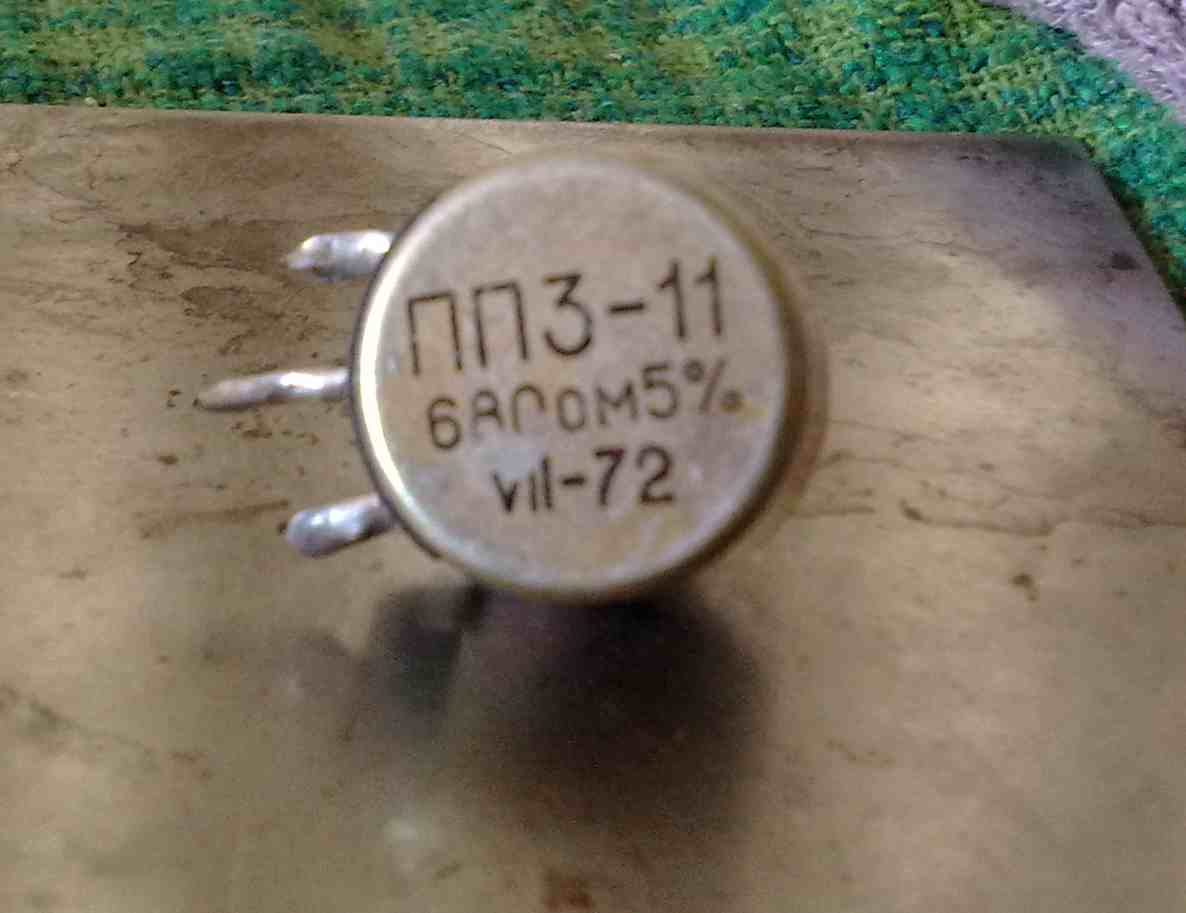

#14 ОФФЛАЙН   bruno1043
bruno1043
  • Cообщений: 244
  • Город:Львів,Україна
Отправлено 26 May 2011 - 10:43
Спасибо земляк. Я это уже видел там на W123. У меня датчик другой 2 струны. Хотя принцип работы похоже проверил контакты чистил результат ноль.
Вот это надо проверит
И какой результат?
В 124 230е две струны-одна потолще (просто проводник можно поставить),вторая потоньше из высокоомного провода.Ее сопротивление 80 ом. Такая же стоит в советском проволочном переменном резисторе на 680 Ом. Паяется элементарно с полкаплей фосфотной кислоты(потом протереть водой!)
Контакты на поплавке позолоченые- шлифшкуркой не тереть!!! Разве что обычной бумагой офисной!!
Отремонтировал- работает отлично!!!
Сообщение отредактировал bruno1043: 30 May 2011 - 21:21
W124 230E 87г 102982 АКПП
