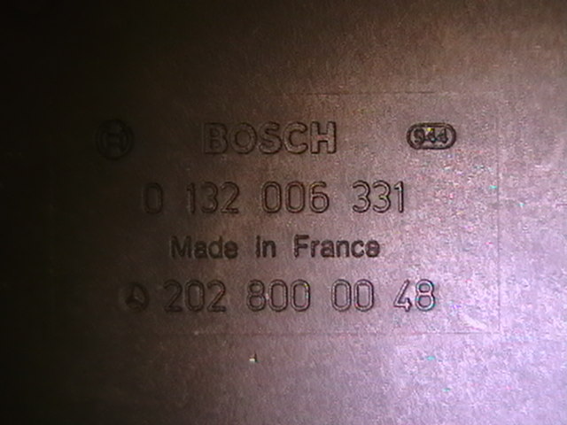

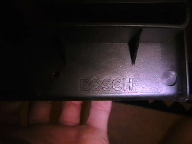

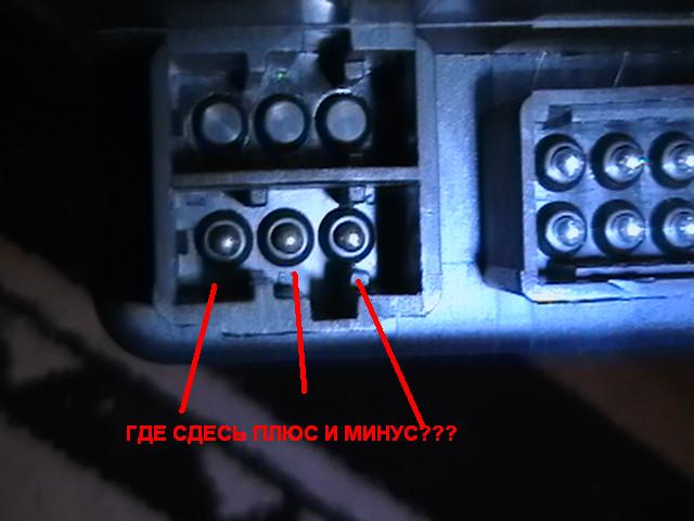

Здрасти господа мерсоводы! У меня сгорел копрессор центр замка, по моей вине :redface: поехал купил на разборе с машины 95 года, а он сделан под блок комфорта и разьемы разные блин, большой разьём я купил с проводами, а вот тот что на питание не нашёл, теперь подключить не могу спалить боюсь, вещь у нас дефицитная потом фиг найду :neutral:=)
у мена на питание шёл штекер только плюс и минус, а на этом три штырька и разьём сам совсем другой=( какой из них плюс и минус я не знаю :redface: подскажите к то в курсе, или может у кого нибудь схемка есть фоты прилагаются :rolleyes:

Если он разбирается, вскрой его аккуратно, на плате где впаяны штыри, как правило всё написано - 15+/30+/31-/
30- постоянный плюс
15- плюс при зажигании
31- постоянная масса, минус

разобрал давно но блин идиот не допёр сразу спасибо за идею
вот обозначения под ножками
sn1\2 sn2\2 tk\2
я так понял sn1\2 sn2\2 это постоянный и не постоянные плюсы а ел масса=)
спасибо огромное за совет!
