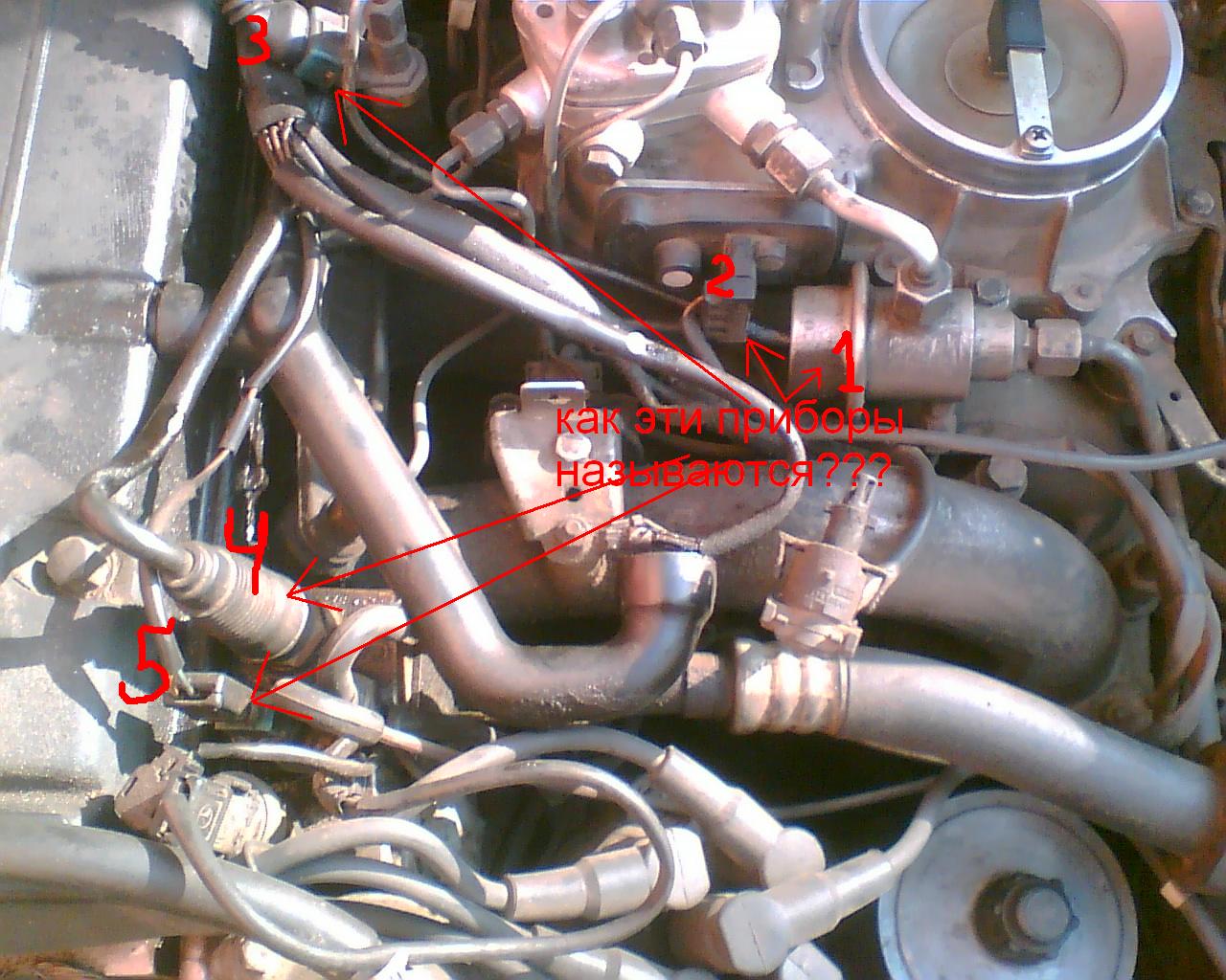

День добрый, разобрал машину, так как холостые обороты на горячем двигатели падают и машина глохнет, после прочтения форума грешу на РХХ, потенциометр или ДТОЖ, все фото на форуме посмотрел, но все равно не смог понять что это такое, конкретно ищу где ДТОЖ и потенциометр, фото прилагается. P.S. фото взял с форума, сори у хозяина фото.
Помиогите с названием датчиков

1 регулятор системного давления
2 Потециометр напорного диска
3 Пусковая форсунка
4 ДТОЖ
5 не пойму

Машина с кондеем?День добрый, разобрал машину, так как холостые обороты на горячем двигатели падают и машина глохнет, после прочтения форума грешу на РХХ, потенциометр или ДТОЖ, все фото на форуме посмотрел, но все равно не смог понять что это такое, конкретно ищу где ДТОЖ и потенциометр, фото прилагается. P.S. фото взял с форума, сори у хозяина фото.

Машина с кондеем?
нет, без кондея, 230E W124 89 г.

5 термодатчик включения вентилятора или муфты вентилятора , взависимости от модификации

на фото вентиляторный 2+1 дальше стоит,кажется этот датчик включения пусковой форсы(на некоторых модификациях)5 термодатчик включения вентилятора или муфты вентилятора , взависимости от модификации

аффтар ты с фото разберись,а то фото от машины с кондеем,шланг видно!на фото вентиляторный 2+1 дальше стоит,кажется этот датчик включения пусковой форсы(на некоторых модификациях)

Тчно от вентиляторана фото вентиляторный 2+1 дальше стоит,кажется этот датчик включения пусковой форсы(на некоторых модификациях)
