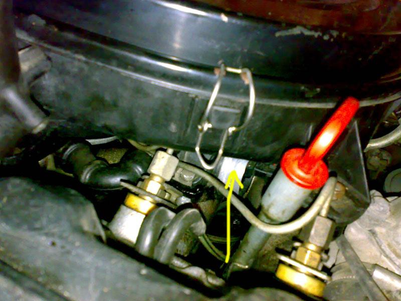

Имеется 103 двигатель. При включении зажигания появляются щелчки. При этом на приборной панели в такт щелчкам моргает лампочка (!)
На заведенном тоже периодически пощелкивает.
Фото элемента:
Вопроса два:
1. Что это за элемент?
2. Как лечится?
Заранее спасибо.

ну это в общем-то это главный компонент поддержки хх и имя ему РХХ,
щелкает - значит работает

Но ведь раньше таких щелчков при включении зажигания не наблюдалось. И мигания в такт щелчкам восклицательного знака на приборке по-идее, не должно быть?! ...

проверь реле защиты от перенапряжений (за аккум серебристое с красной или черной крышечкой с одним или двумя предохранителями) почисть его контакты если не поможет разбери пропаяй или замени.

спасибо. попробую.
