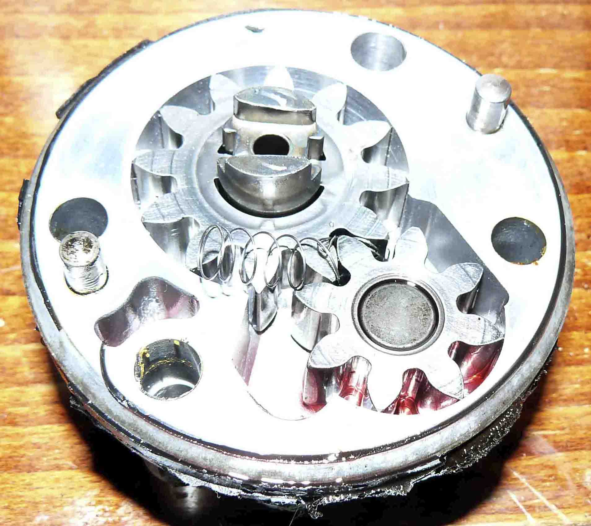

Разобрал насос - там между шестерёнок застряла пружина. Причина поломки шестерни регулятора. Или следствие другой проблемы. Откуда она могла выпасть? Как могла попасть в насос?
Похоже, это из обратного клапана заднего ленточного тормоза. Клапан пластиковый, видимо рассыпался. Я встречал такую поломку, только в шестерни попали пластиковые кусочки клапана. Результат тот же - срезало шпонку на центробежном регуляторе давления.

А за что отвечает этот клапан? Что без него некорректно будет работать?
При выключенном двигателе, он соединяет задний насос с магистралью тормоза В2 для обеспечения пуска двигателя с буксира. При работающем двигателе выводит задний насос из игры. Без этого клапана из главной магистрали через задний насос будет уходить рабочее давление. Этим давлением и забросило пружинку в насос. Поскольку шестерни заклинило, то давление из магистрали не сбрасывалось, и коробка не буксовала. При свободных шестернях будет сброс в фильтр в поддон.
