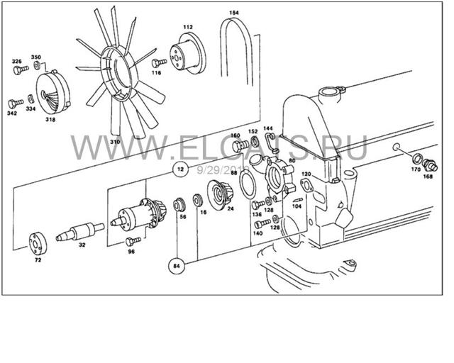

Обнаружил течь антифриза из под прокладки корпуса помпы (двигатель 123920), после замены прокладки антифриз продолжает уходить из под нижнего болта ( под внутренний шестигранник на 6). Помогите советом, может что-то не так собираю?
Корпус помпы W123, прошу помочь

Спасибо за совет, пойду пробовать. Я имел в виду корпус №80( см рисунок), под него прокладка №120 намного меньше корпуса (зажимается только двумя болтами). Возможно ли что сильное затягивание остальных болтов приводит к неплотному обжиманию этой прокладки?
