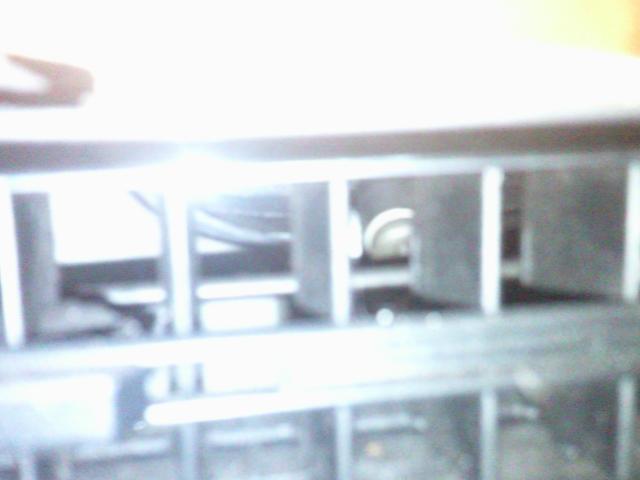

Господа Мерсоводы! Подскажите, пожалуйста, как добраться до заслонки на центральные воздуховоды, видимо, оборвался тросик и не закрывается, все время по центру холодный воздух, заранее благодарен

Там не трос а тяга
Посвети фонарем в левый центральный дифлектор и увидишь винт.

Благодарю покорно, здесь я уже посмотрел, тяга на месте, видимо у заслонки отвалилась, до самой заслонки как добраться?
Снимаешь панель приборов вот тебе и
доступ к ней удачи
