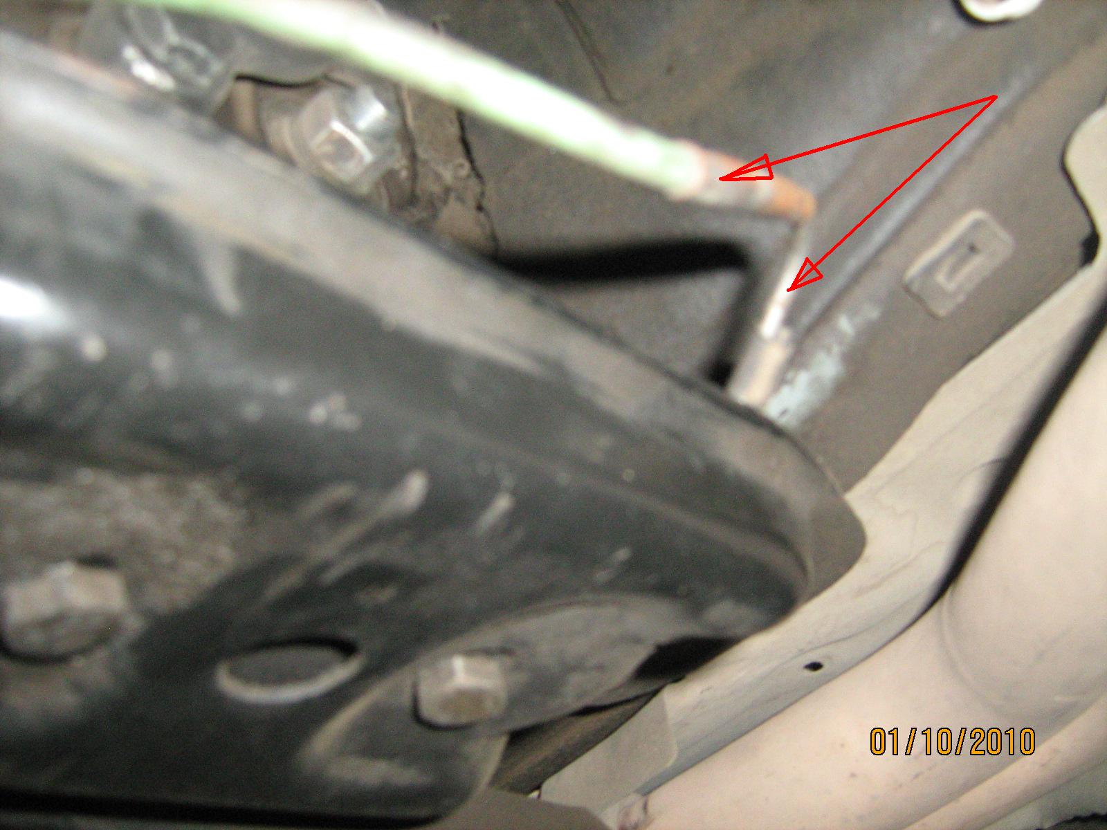

День добрый!
На первой фото АКПП вид снизу.Возле разъема на коробке один штекер свободный (2-х контактный) - куда его?

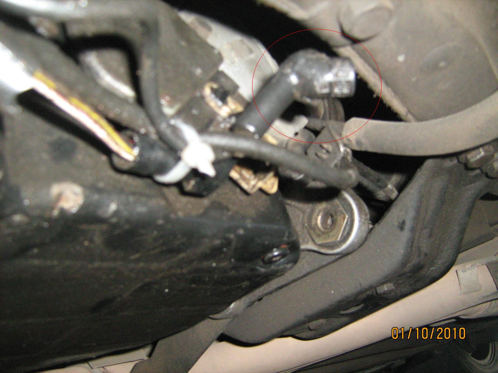

На второй фото АКПП вид снизу.Из моторного отсека идет воздушная трубка, в районе АКПП переход на кусок железной трубки (зажата пассатижами) - куда должна подсоединяться?

проверь на машине. у тебя должна стоять коробка с номером 722 433. это единственная четвёртая серия, на которой установлен датчик перегрузки. он стоит слева спереди примерно над началом поддона. провод должен идти на него. если этого датчика нет, или номер коробки не совпадает, то коробка не родная.
по вторй фотке. трубка идёт направо по ходу вставляется в корпус троса кикдауна.

У меня тоже 722.433, зачем нужен этот датчик перегрузки?

Чтобы смягчить переключение с второй на третью передачу
