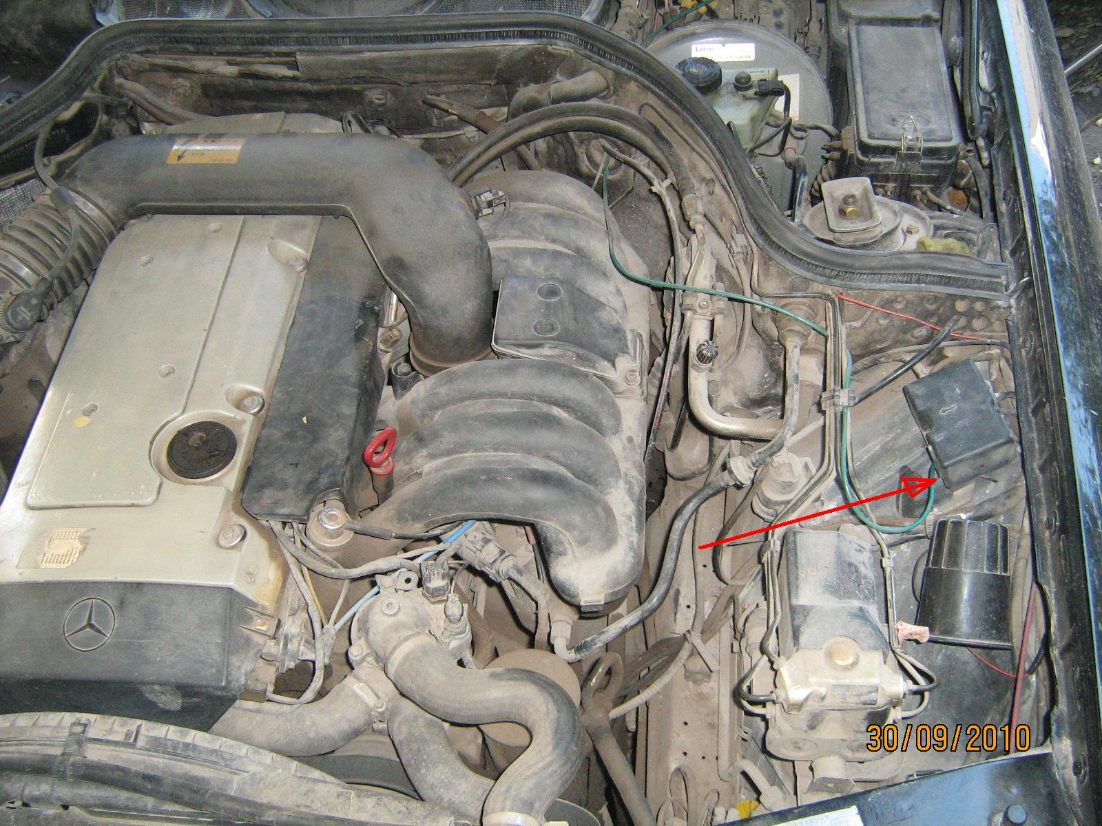

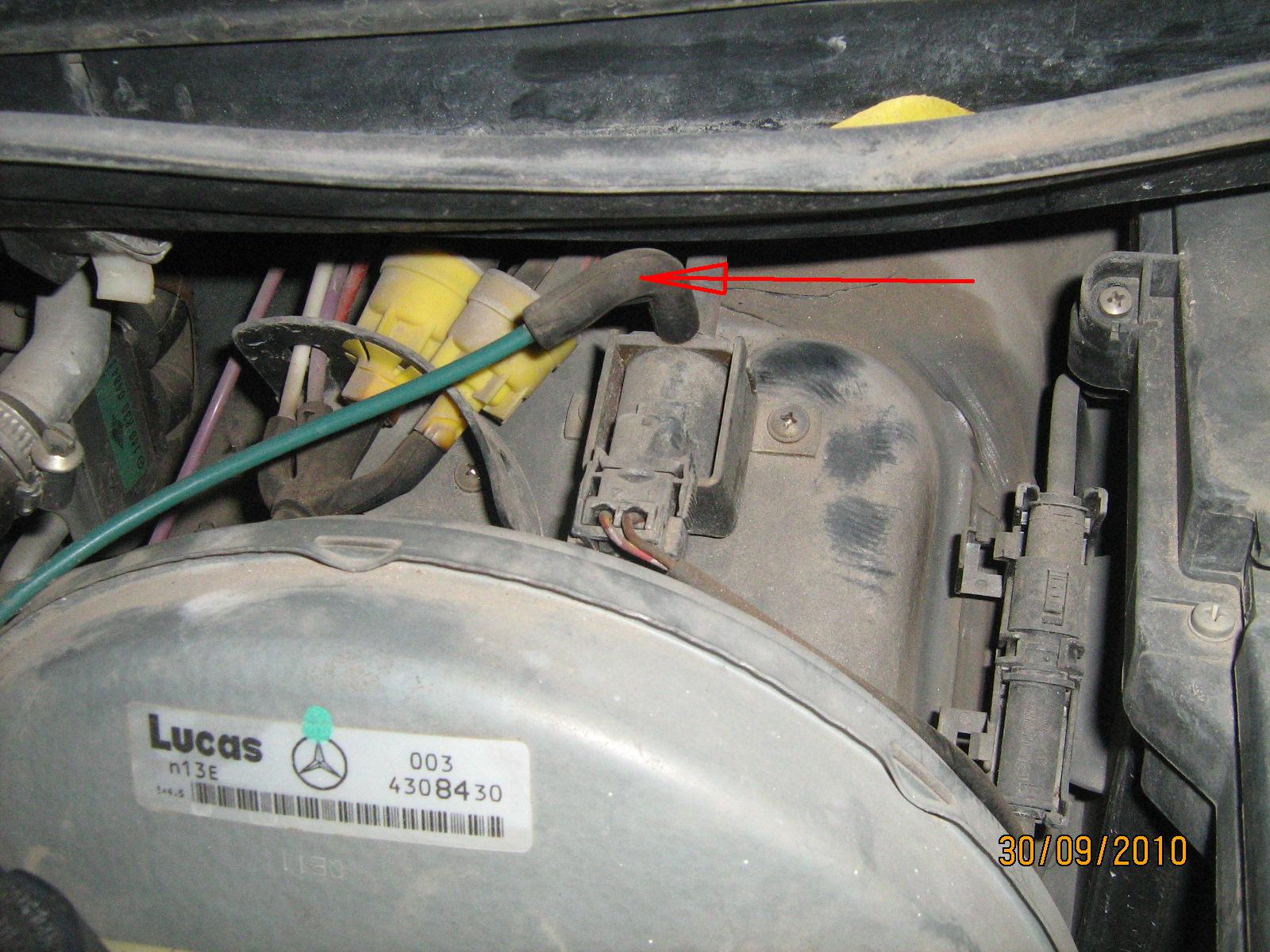

Добрый день!
Подскажите назначение данной трубки.Не заглушена, при работающем двигателе вакуума нет, давления тоже.
Заранее благодарю!

Если на коробочке есть номер, пробей по номерам запчастей и узнаешь, что это такое. Или пробей машину по номеру ВИН, узнаешь, какие дополнительные опции в ней стоят.

трубочка должна уходить на автомат и вставляться с правой по ходу стороне в гнездо на корпусе троса. отвечает за переключение режимов S\E.
