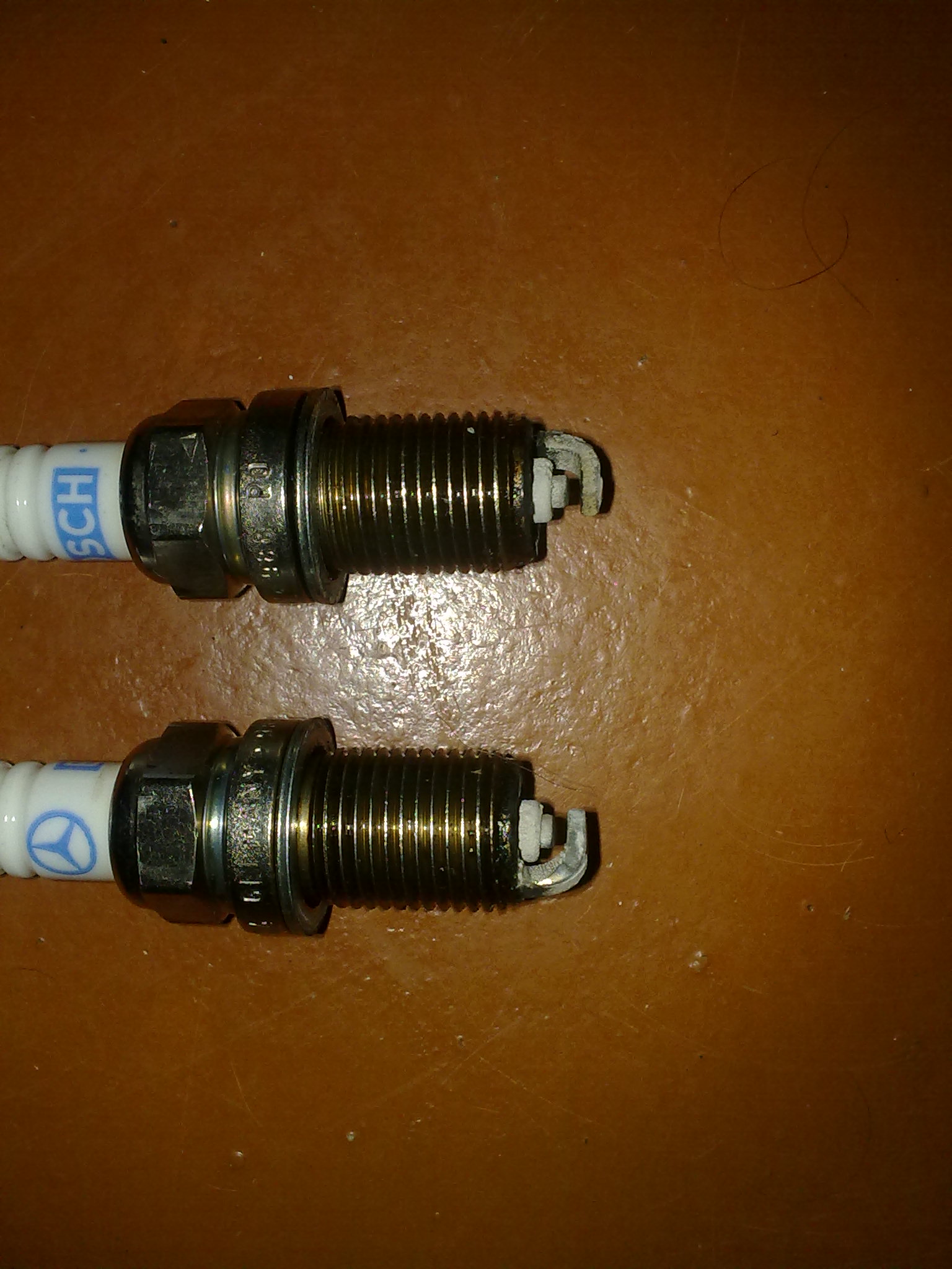

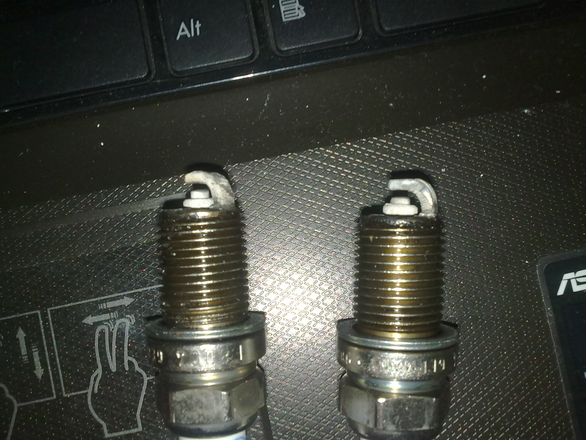

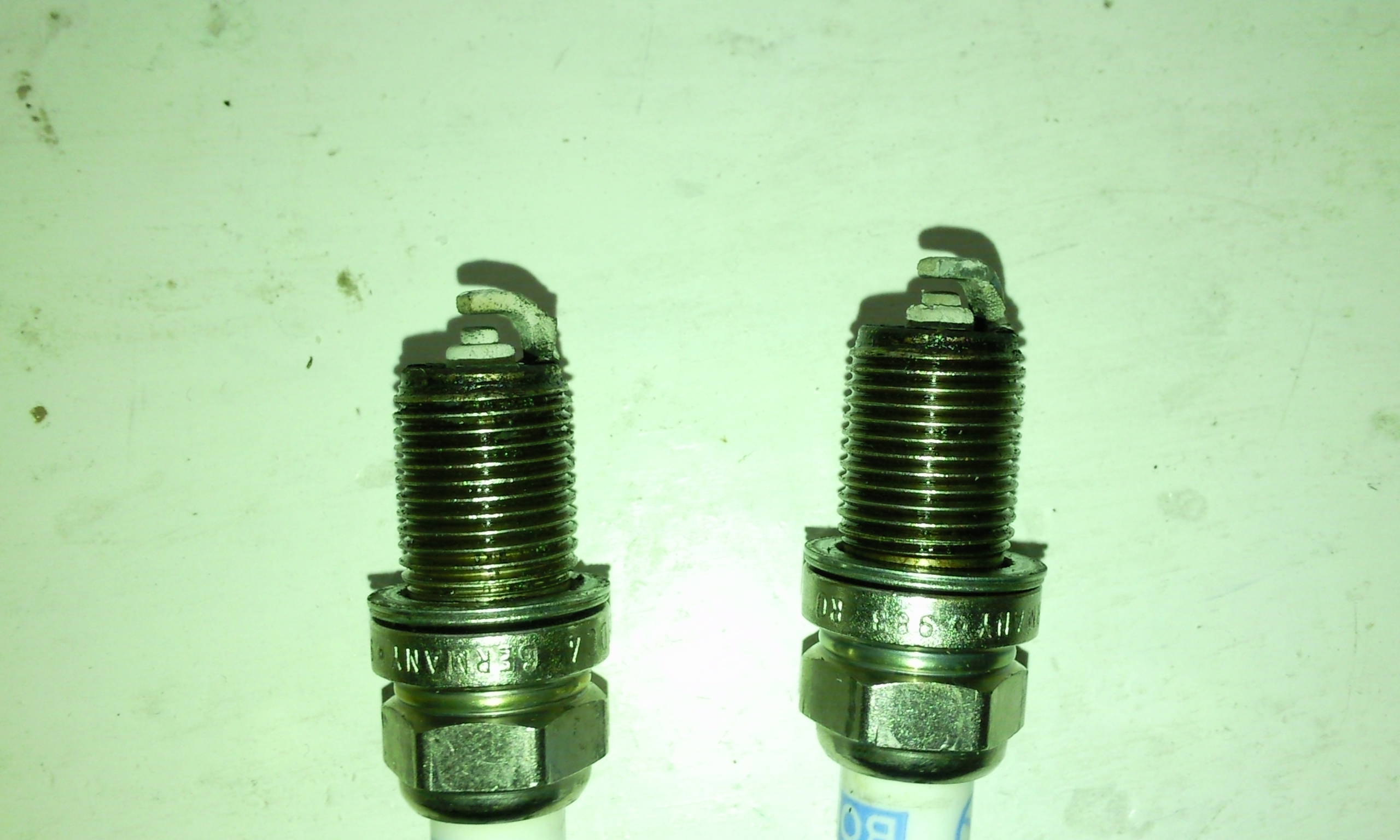

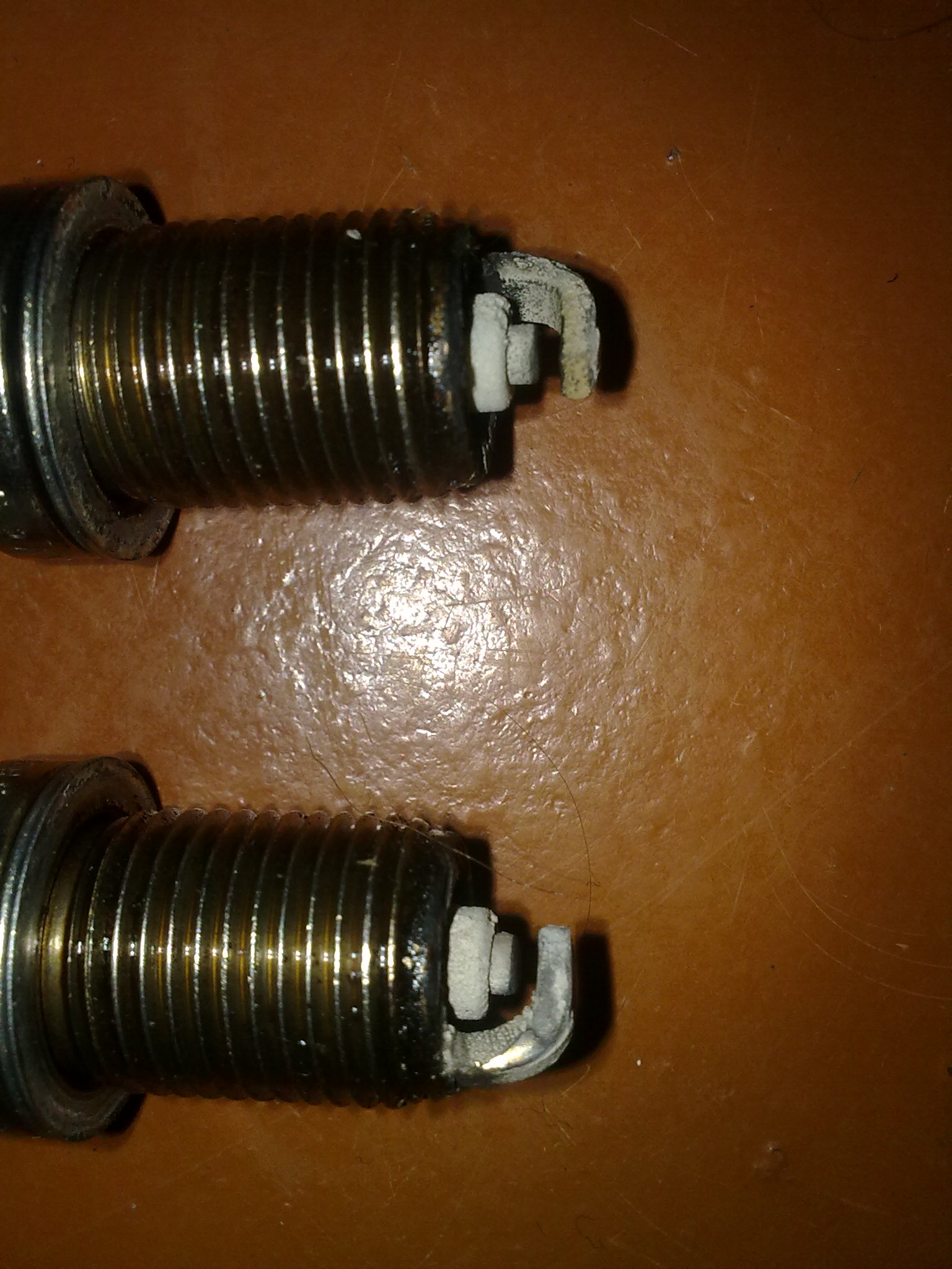

Владею Е320 98г/в. Суть проблемы такова. Заводишь, вкл. D и поехал до 2.5-2.7т/об никаких проблем нет. как только больше газу начинает троить не едет совершенно.и уже троит даже в положении P на холостых оборотах. Выкл.двигатель потом завожу все начинается по новой. Диагностика показала "пропуск зажигания 3-6 цилиндра". Открутили свечи,все нормальные кроме двух на 6-ом цилиндре. имеют нагар как в старом чайнике фото прилагаю. замена свечей ничего не дала. Катушки зажигания работают. Дв. масло поджирает, антифриз не уходит. Мнение сервисменов разделились, адекватного ответа нету,как обычно предлагают менять все подряд. Уважаемые Мерсоводы буду благодарен за дельный совет

если после чистки свечи опять быстро появляются такие отложения, замените уплотняющие колпачки стержней клапанов, чтобы не допустить попадания масла в камеру сгорания. Попытайтесь сменить топливную заправку.

Поставили диагноз -в камеру попадает масло, разобрали дв. маслосъмные колпачки деревянные, кольца залегшие. Других видимых причин нет.Изначально предположили что может быть клапан,прокладка -но с ними в порядке. К выходным обещали собрать. Жду в страхе.

получил машинку. успел проехать 600км счастья полные штаны. правда первые 100км были непонятки с уровнем масла дв. сначала комп. начал ругатся что уровень высокий,посмотрел шуп и правда много,хотя делали уровень. слили. сделали уровень. через 20км уровень опять высокий,опять слили сделали уровень. поехал через 10км комп. уже попросил,долил и 500км все нормально уровень держит. так что пока полет нормальный. За советы всех благодарю. :applause:
