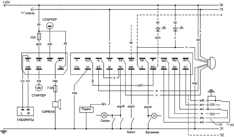

Появилась проблема - заглючила сигналка. То работает, то не работает. Давно думал убрать ее, так как совсем древняя, вот и повод появился. Сигнализация Bocsh IR-US (0 335 411 052).
Со стартером разобрался сразу и поставил перемычку на колодку.
Дальше веселее. При повороте ключа зажигания лампы не загораются, бензонасос не качает. Искал долго, проверил все вплоть до замка зажигания, в конце концов нашел разрыв в цепи одного предохранителя под предохранительной коробкой, в который были включены провода черного цвета. Разрыв убрал и приборы с бензонасосом ожили. Попробовал завести - нифига. Бензином запахло, так что судя по всему нет искры.
Где искать? Я уже всю панель разобрал, задолбался окончательно. Думал, что где то реле секретное вкорячили и оно глючит, но не нашел нифига. Провода кстати, которые в разрыв были подключены, идут общим жгутом на правую сторону машины под панелью приборов и выходят из салона за бардачком над трубками от печки. Провода черные с номерами, выглядят как штатные.

Вопрос решен. Для тех, кто будет мучаться с аналогичной проблемой рассказываю:
1) удалил сигнализацию;
2) поставил перемычку на колодку с толстыми проводами для включения стартера напрямую от замка зажигания (на схеме контакты W1 и W2)
3) устранил разрыв провода под предохранителями, в который было включено реле
4) устранил разрыв провода на катушке зажигания, в который было включено реле
Реле оказалось под нижней панелью за замком зажигания, выглядит как запаянная пластиковая трубка диаметром около 3 см.
