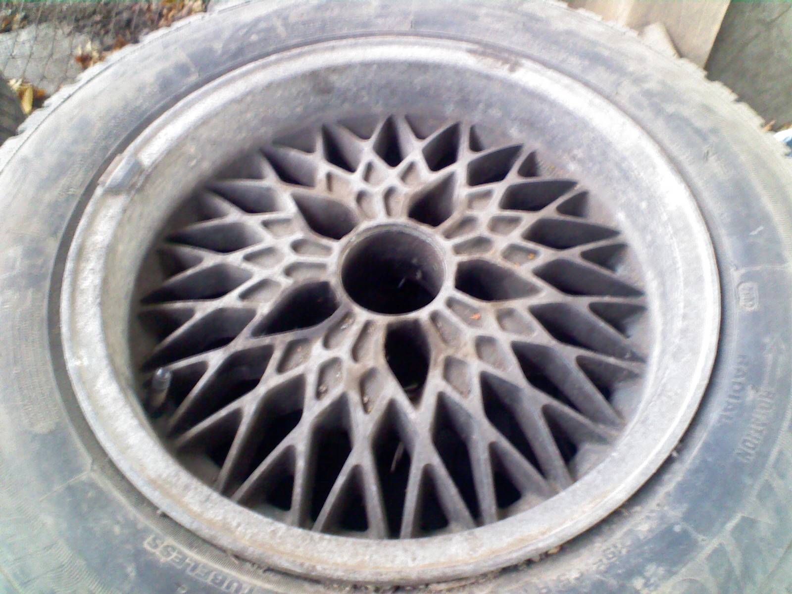

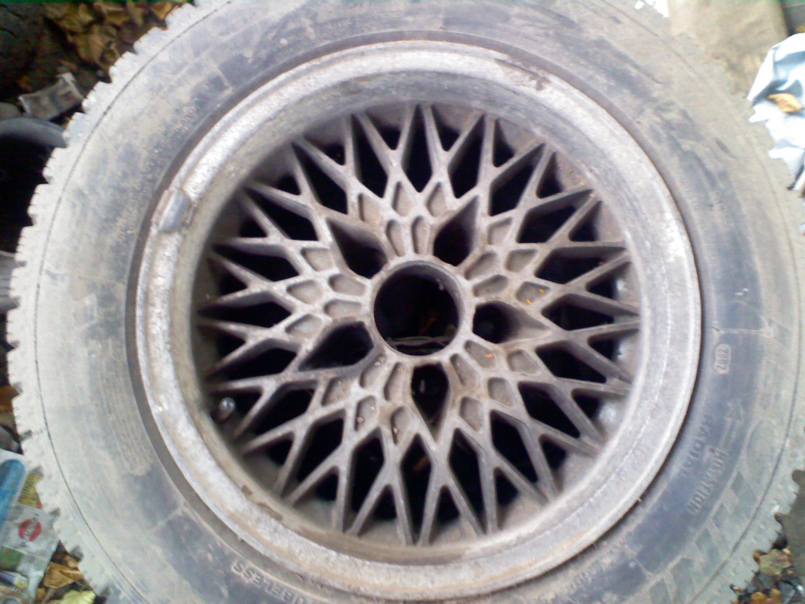

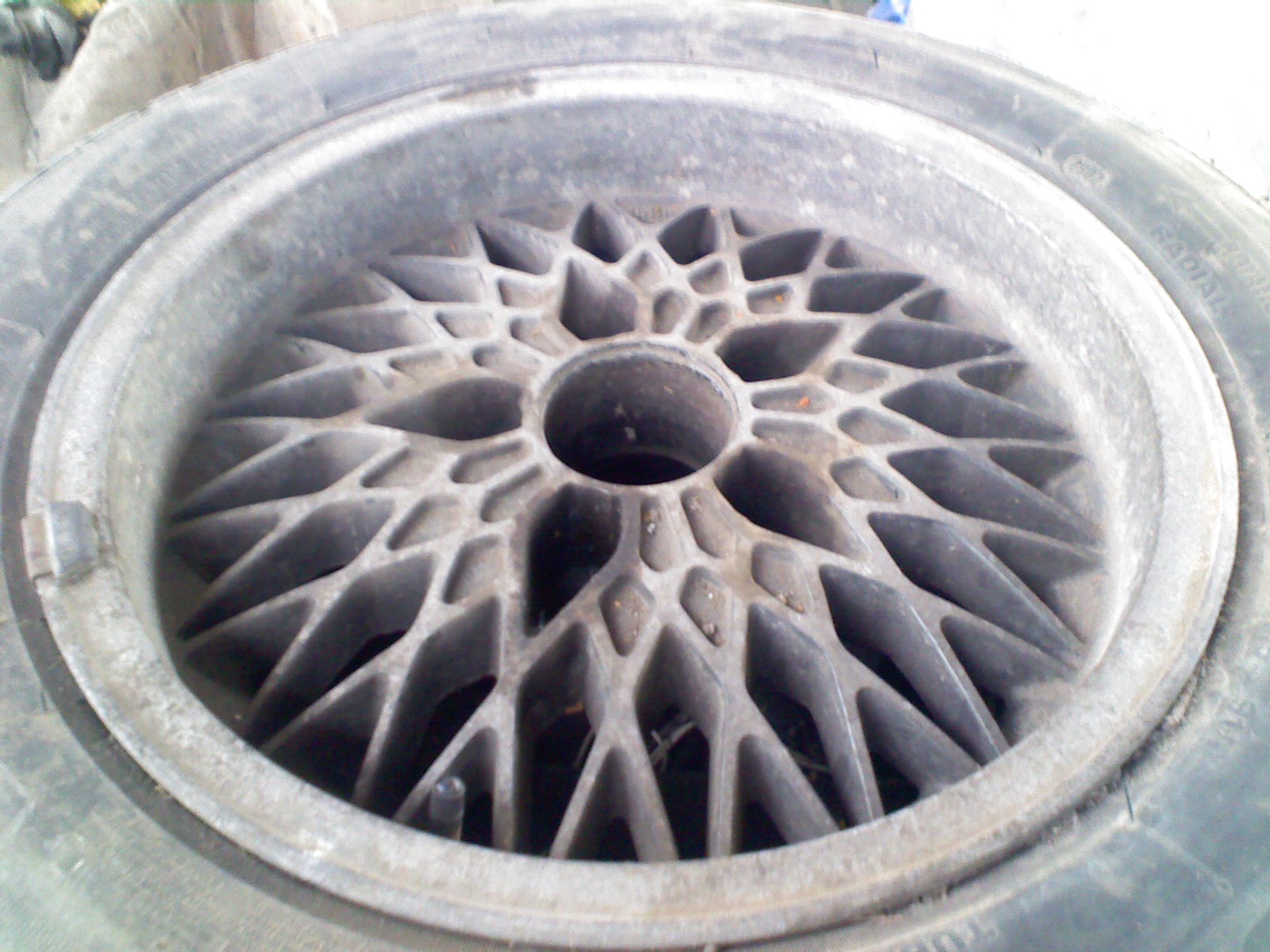

Есть такие диски:

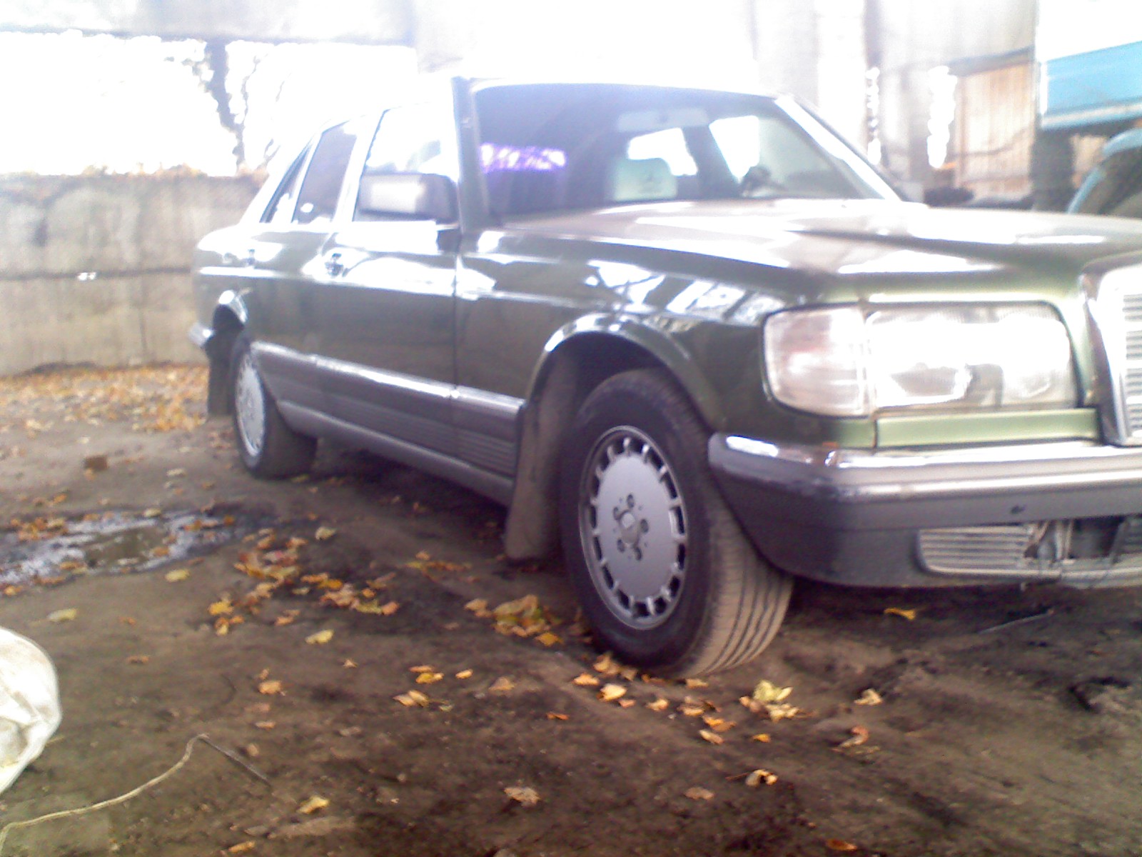

Есть такое авто:

1) Кто сможет прикинуть на фотошопе (если енто вообще возможно), как они будут смотреца в чёрном, серебристом и зеленоватом цвете? Окраска в два цвета вываливается за бюджет... :(
2) Есть ли смысл их восстанавливать (порошковая покраска)?
Ну и Ваши мнения..?

Я из балончика покрасил один диск, не грунтовал, лаком не покрывал, а так красил, чтобы понять, как будет смотреться, если не понравится, то снял бы краску каким-нибудь средством. Но в чёрном цвете получилось очень классно, тогда я остальные загрунтовал, покрасил и лаком покрыл. 500 рублей ушло на материалы. Ништяк вообще.
За 3 месяца ничего не слезло, но у того диска, где не грунтовал, краска отлетает если случайно ключом задеть при смене колеса.
Совет: покрась всё в чёрный цвет, а обод оставь серебристым.

Но, вылет у них 27-й, а на тех что на машине 47-мь!?
паутинки ближе к вылету 126го.у него родной вылет 16-18 если не ошибаюсь....
ЕТ47 жесть...это диски от 124-190го у вас стоят....а я все думал станут или нет))))

BAF.F1 красить самому такие диски нереально… Краски как таковой там не осталось. Один окисел. Самому не подобраться, чтобы зачиститьнормально.
В два цвета порошком не красят (во всяком случае там, где буду делать).
don606 -я из за вылета и думаю… Хочу паутинки восстановить и на лето оставить. Но в какой цвет красить??? Вот в чём вопрос.
ЗЫ с 47-м вылетом встают, назад без проставок, спереди проставки миллиметра четыре…

Если рассмотреть вариант окраски в чёрный, красить по порошковому покрытию как?
Или сначала покрасить, а потом щлифануть полку???
И ещё вопрос, как отшлифованную полку защитить от коррозии ? Может лак какой есть?

В общем так как-то ). С черным сложно, как и в жизни. Помыть черные паутинки секас еще тот, а мыть их придеться на много чаще чем серебро, так как чуть припылившись вид сразу неопрятный. Я бы с черным не связывался, как и с паутинками вообще в плане реставрации, а с данным экземпляром и подавно (имхо).
Еще есть мнение, раз уж спрашиваешь, может лучше в первую очередь задуматься о дисках с правильным вылетом под 126, потому как видон с утопленными колесами в арках... Очень похоже на перевернутое корыто.
