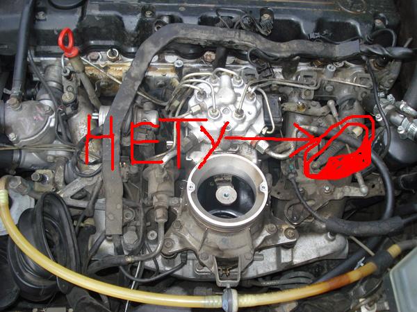

подскажите где купить в Питере или есть ли комплекты новые на exist.ru в каком разделе их искать, как называются :bangheat:

Отправлено 10 October 2010 - 18:05
Это трос на АКП если нет АКП то его и не должно быть
А вот чуть выше по диагонали должна стоять возвратная пружина и вторая на заслонке в низу
тогда получается что у меня всё есть, только пружина не дожимает. :bangheat:

Отправлено 10 October 2010 - 21:08
в общем поставил дополнительную пружинку и все ок ! сейчас около 700 обороты держатся, работает неплохо, минимальная вибрация почти не чувствуется.. еще лямду не поменял, может стоит оборотов добавить, СО покрутить ? :insane:
