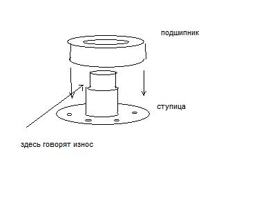

был на сто изза люфта, перепресовали подшипник (правое заднее колесо) через некоторое время подшипник лопнул (до кучи забыли вставить стопорное кольцо), говорят что типа ступица износилась, как определить износ ступицы? есть ли у кого фото той части на которую одевается подшипник? на сто говорит что она должна быть ровная у меня она имеет такой вид
п.с. не подскажете код детали ?

разобрался, привезли с разборов ступицу, должна быть прямая, если подшипник ложится не плотно значит ступица уработана и нужно менять... у меня внешняя часть уработалась изза люфта, люфт был из-за плохой резьбы на гранате... до меня владелец видимо не заморачивался, ступица умерла... деталь найти практически не возможно, только на заказ 5000р из германии и то не гарантия что привезут, так что разборы...

какая проблема купить б/у-шный кулак в сборе??? :confused:
