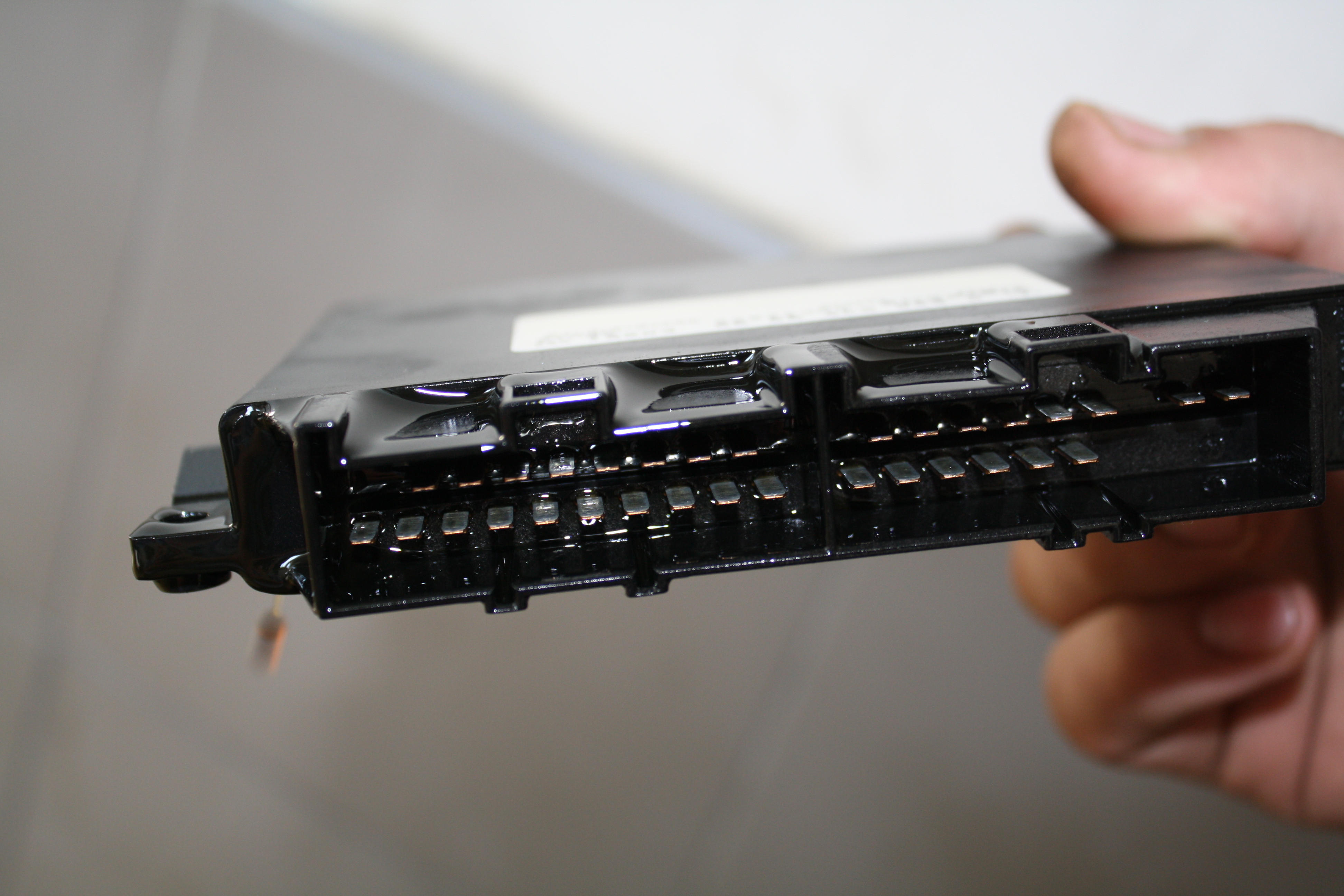

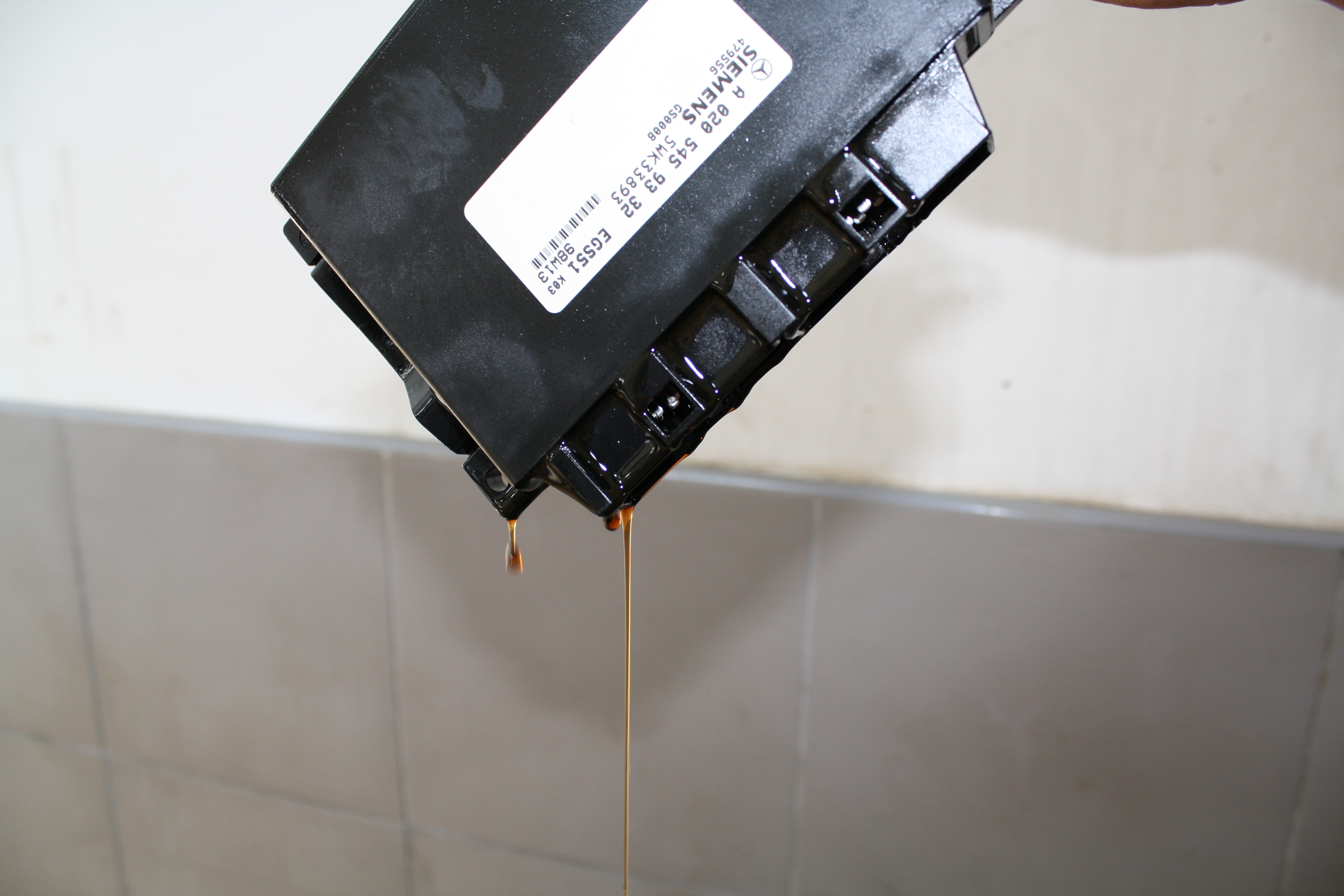

как такое могло случится
W124 e220 мкпп HFM 1992г

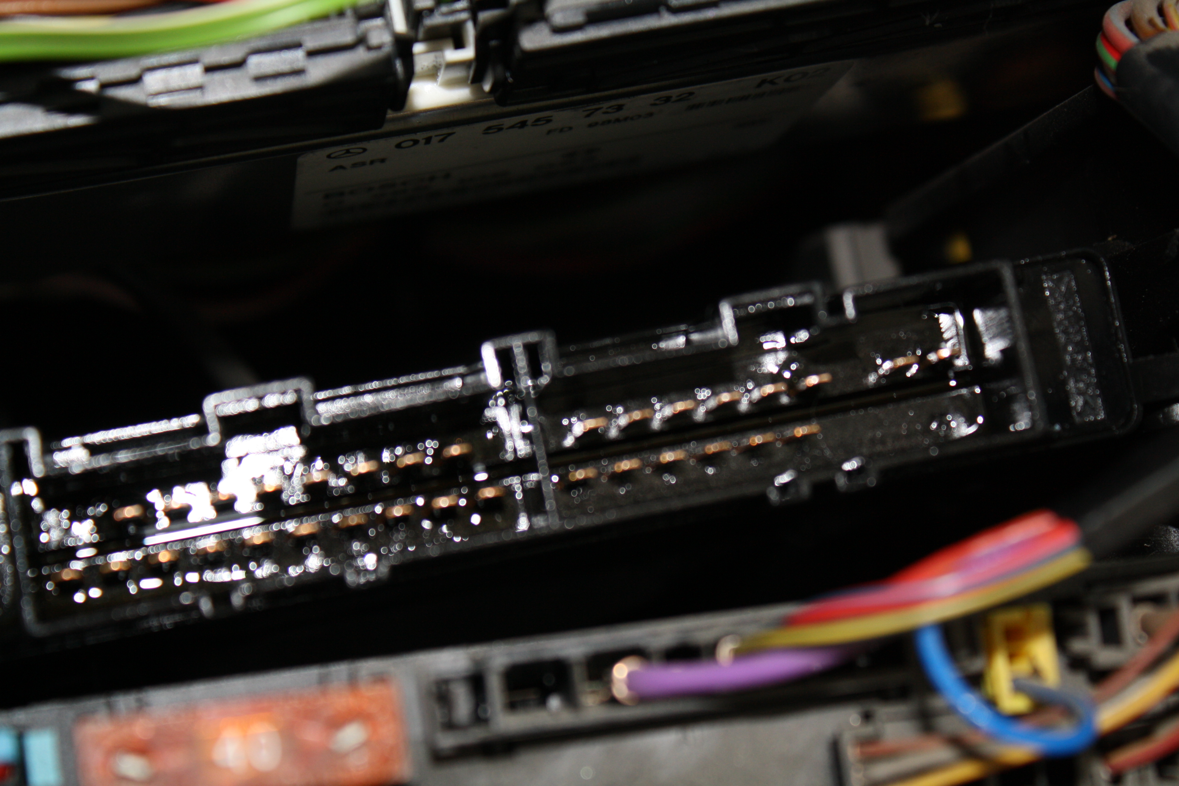

:confused:

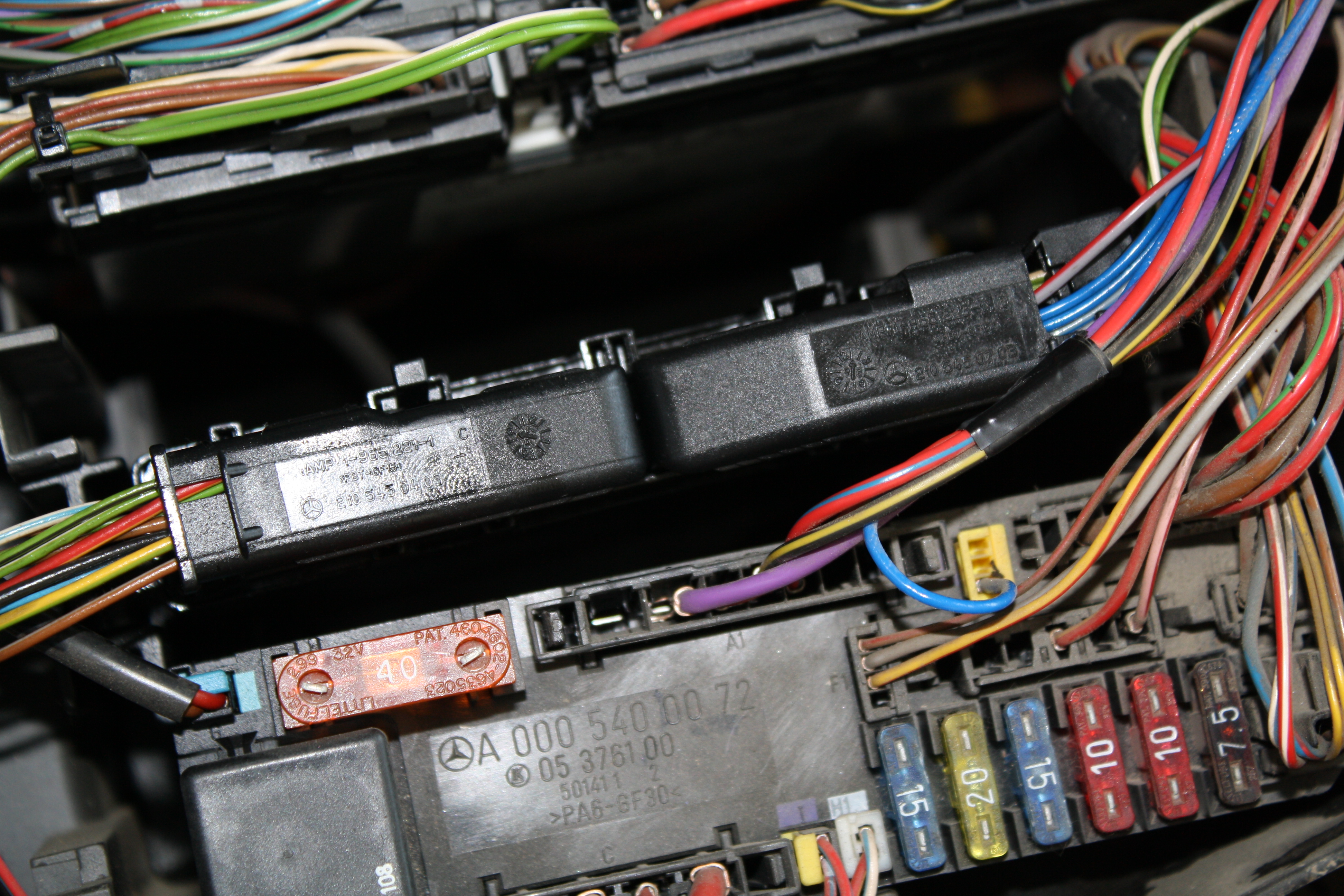

:confused:

Такое случается время от времени на старых машинах
Капиллярный эффект поднимает масло по проводам от АКПП до блока ТСМ.
Промойте обезжирьте и все будет работать.
