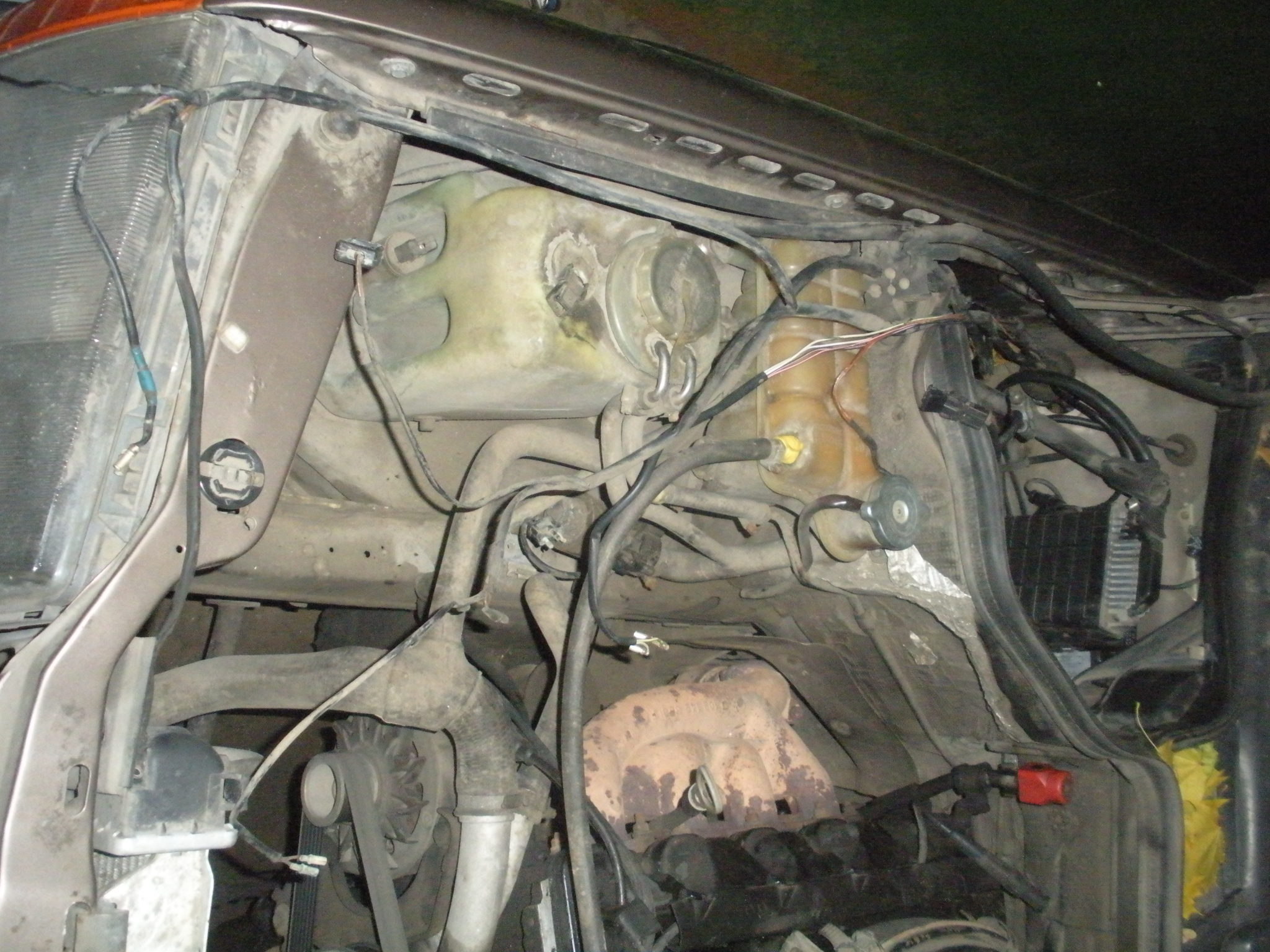

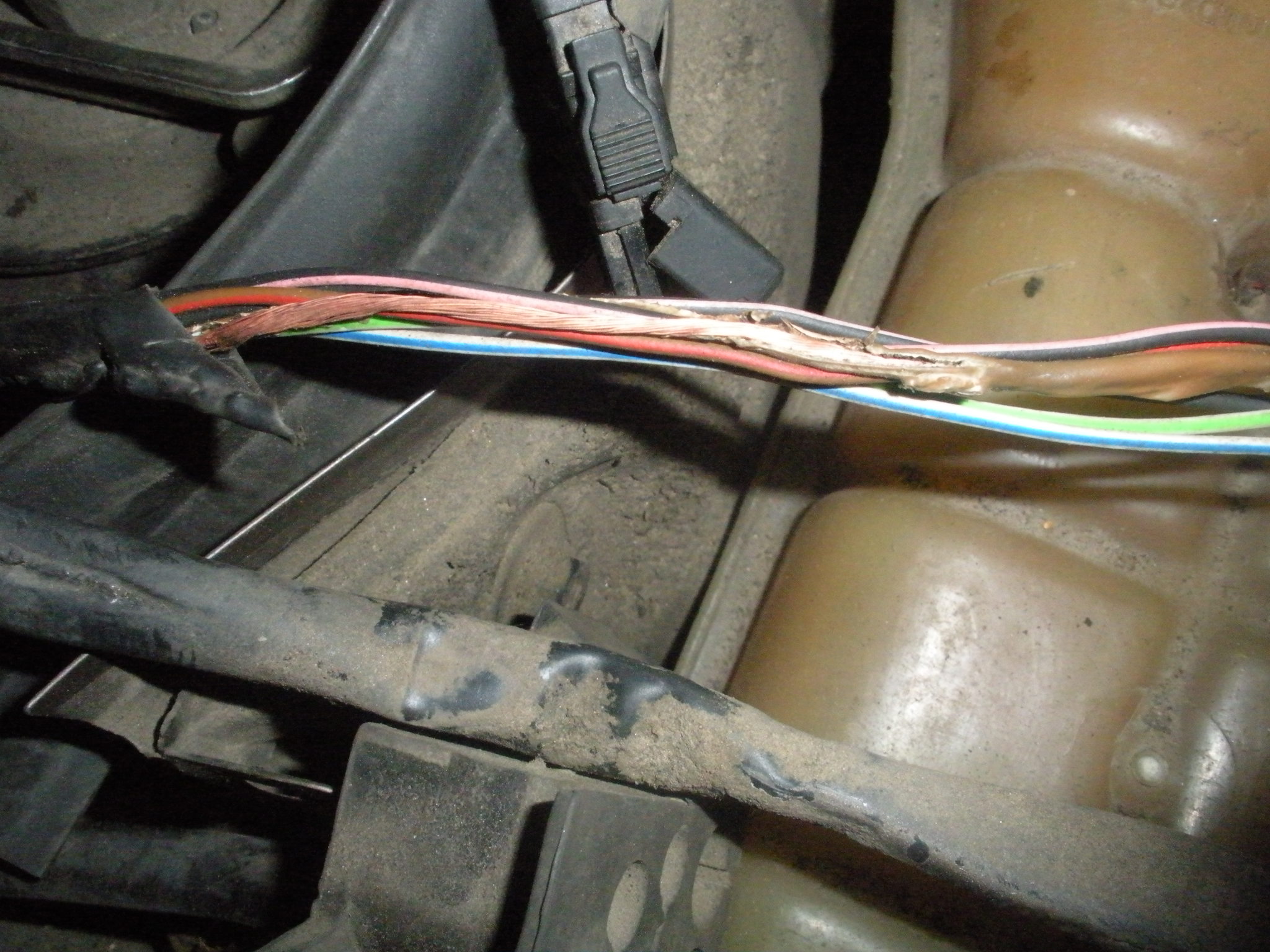

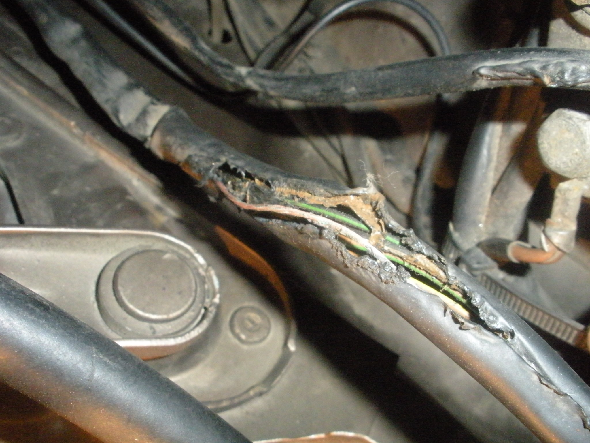

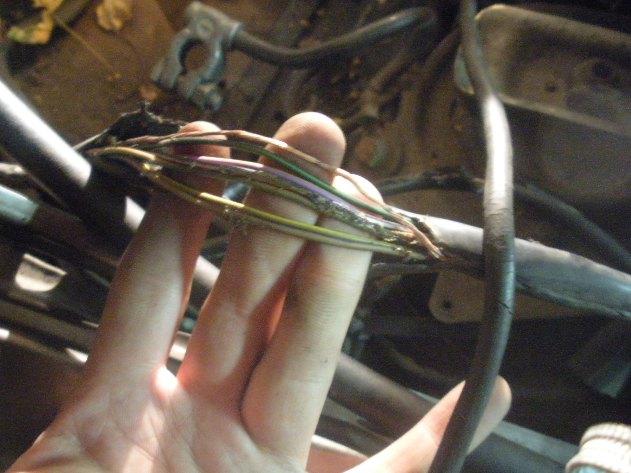

В пятницу вечером подъехал к палатке за водичкой встал на аварийку и зажёг верхний плафон. Свет в плафоне мигал в так аварийке, я этому очень удивился и поехал в гараж менять свечи. В гараже, когда выкрутил первую свечу, почув ствовал запах палёного и практически сразу увидел дымок из под правого крыла в районе АКБ (зажигание было выключено, ключя даже в замке не было). Горели провода проходящие рядом с батареей. Тут же их растащил и скинул клемы с АКБ, провода потухли.
Сегодня на сайте НПО нашёл провода всех цветов. Вот теперь думаю как лучше починить, и с чего они вообще загорелись?
От места горения до провода правого переднего поворотника провод оплавлен, ещё один оплавлен до фишки, которая висит над передней правой стойкой и вторым концом уходит внутрь правого брызговика (куда, я пока не искал).
Сначала хотел обрезать провод рядом с входом в салон и сделать фишку, но наверное если так сделать зимой будет новый феерверк от Окислений.

ну сначала надо найти прину и место "козы" :dont:
далее распяливаем косу на отдельные провода. находим сгоревший провод, изыскиваем начало и конец, и вытаскиваем. далее, отпаиваем клемки с обоих концов, берем новый провод, той же длинны, припаиваем клемки наместо, втыкаем усе наместо, радуемсо. :)
манипуляция достаточно долгая, но судя по всему у тебя сгорело тильки два-три провода, стоит постараться.
а исчо, неплохо бы выяснить, должна ли данная цепь быть защищена пердохранителем, если да - то разобраться почему он не сгорел, если нет - то имплантировать свой, подобрав номинал путем замера тока тостером(амперметром) и прибавки к току 25-30% от той цифры которую намеряешь. боксы под пердохранитель мона купить в любом тазомагазине, цена вопроса 10-30р., оно стоит того.

а причиной подобных приключений, обычно бывают старые сигнализации.
Сигнализация мне самому первой пришла в голову, спасибо за совет. Вот как раз думаю какую новую поставить, но есть подозрения что ещё какие то цепи могут быть оплавленны, завтра буду искать. Вот только хорошей электорсхемы 124 не могу пока отыскать.

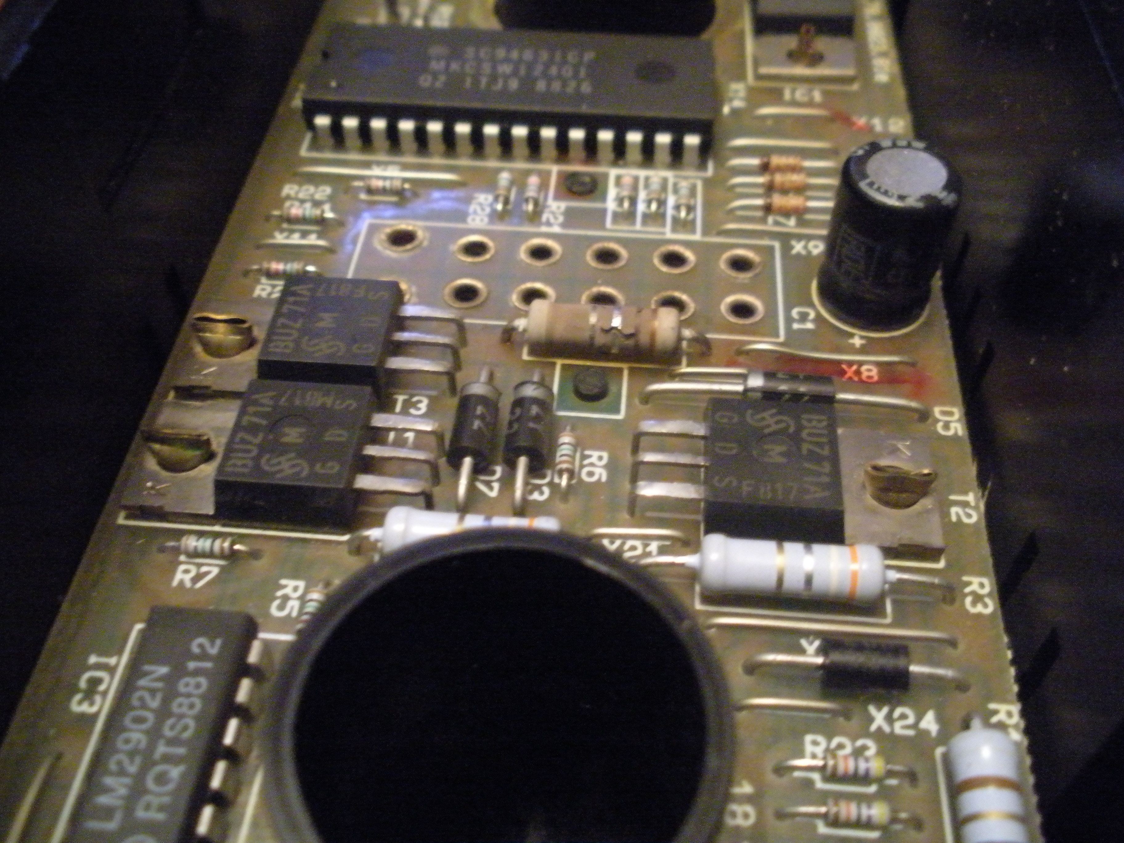

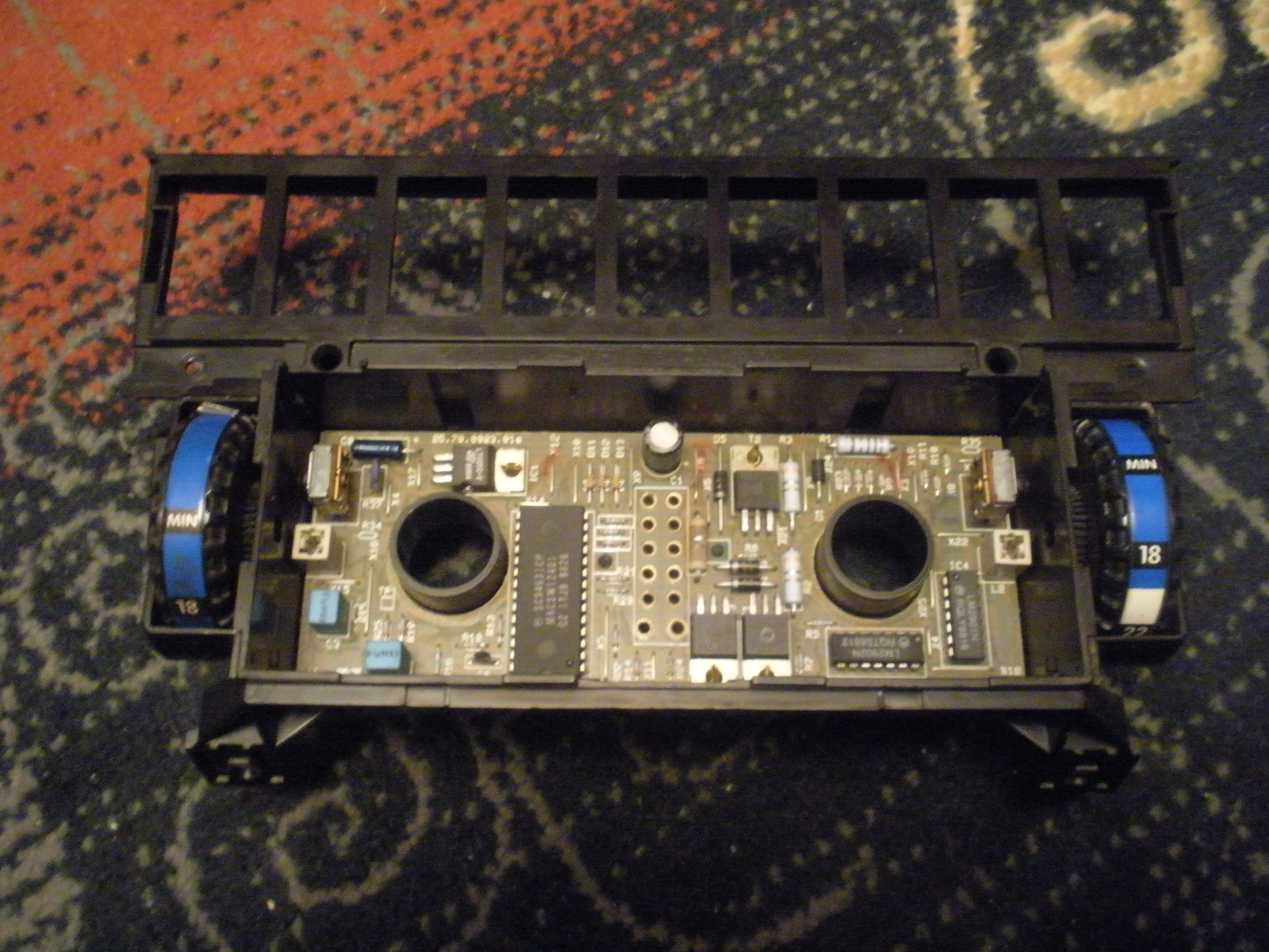

Вчера начал разбирать салон, и сразу же надкнулся. Наверное лучше не оставлять его в таком состоянии...

Перепаивай его, есть подозрение что у тебя предохранители стоят не тех номиналов которые предполагались. Например стоит 20-30 амперный вместо 5 амперного. В нашей сельской местности колхозные деды любят так делать типа поставлю побольше так по надежней будет а то че он горит у меня каждый день. Сверь все номиналы предохранителей с книгой
#8 ОФФЛАЙН   Alexxi
Alexxi
  • Cообщений: 41
Отправлено 20 October 2010 - 11:45
все предохранители стоят согласно инструкции на крышке (ненавижу заколхоживать машину). Там болжно голубое стоять как 3 остальных?
