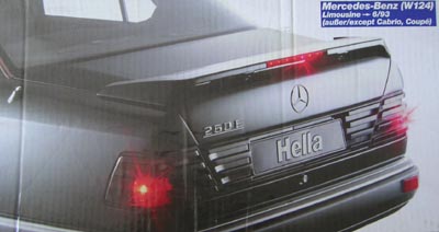

самый НЕ колхозный вариант это фонари Хелла-Бдэк! дефицит нереальный!!! зато красиво офигенно!!!
