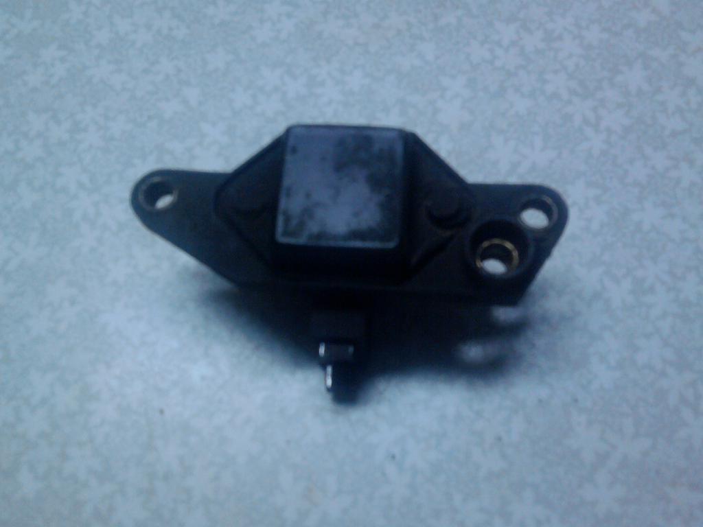

День добрый, уважаемые мерсоводы.
Навернулся Гена, обмотки прозваниваются (ротор 2,9Ом, статор 0Ом, все 4 диода по 68Ом)
Стало быть дело в таблетке. По Вину предлагает экзист таблетку с номером 5dr004241131
А она по внешнему виду отличается
Может кто знает номер моей детальки, а то как она совсем обозначений не имеет.
Мой Вин WDB1240261a594861
Спасибо

смотри на самом генераторе обозначения, таблетос по виду не для БОШа, что по вину на твою бьётся. Или валео или гена колхозный.
Самое простое решение зайти в любую контору по ремонту ген там точно подберут, и цена от экзистовской ненамного больше будет.
