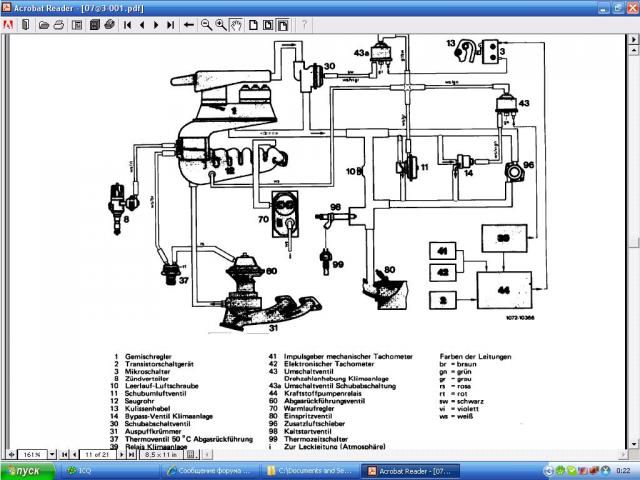

#15 ОФФЛАЙН   Корнелий Шнапс
Корнелий Шнапс
    Свободный художник
  • Cообщений: 3773
  • Город:ЮВАО г.Понаехавск.
    заз 965
Отправлено 19 October 2010 - 11:37
как то вот так:
+7 916 249-7О99

#17 ОФФЛАЙН   arkady123
arkady123
  • Cообщений: 106
  • Город:М.О. г. Хотьково
Отправлено 19 October 2010 - 20:06
Судя по первой схеме пора мне на запись к Курантову ибо половина из этих клапанов и датчиков у меня отсутствует, сейчас улажу юридические проблемы с машинкой и буду звонить, вроде очередь не большая, пару недель. К тому же симптом перелива возобновляется. Едешь, нормально всё, вдруг холостые обороты падают до 500 и начинается черный дым и расколбас мотора (при рабочей температуре двигателя). Постоишь на обочине минут 10 (двигатель заглушен), завел, все нормально становиться, едешь 2-3 часа отлично, остановился - забежал в магазин на 3 минуты (или на заправку) опять черный дым. Утром приходишь заводить, температура 0, -1С, мотор трясется весь, черный дым, вплоть до того, что охранники стоянки с огнетушителями бегут, поработал 5 минут в таком режиме, глушишь, ждешь 3-5 минут, заводишь, все нормально, прогревается, едешь, без перебоев, ровно.
