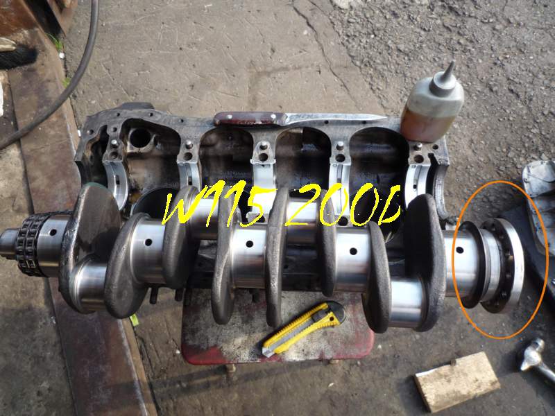

узнавал поверхностно, на сальник вроде как можно перейти, надо нарезку шлифануть и подобрать соответствено сальник.
А Вы глубже "копните".Интересно - как Вы будете сальник через фланец натягивать? :shock:
Я за набивку, нежели чем за сальник.
Оба-на! :gigi: А я за паровую машину!И обязательно на цельнолитых колёсах!
глубже не копал, это всё было со слов мастеров, причем после того, как собрал мотор. Зато отрыл фотку и теперь понял, что действительно его не установить изза фланца.

обращаю внимание на такой момент, как правильность укладки набивки... прежде чем её устанавливать, обратите внимание на маслосгонную насечку на коленвале... так вот закрутка набивки должна быть в туже сторону, иначе весьма быстро она начнет "сопливить"...
