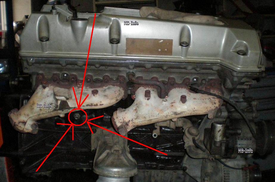

что-то не пойму о чем речь, вот на этих картинках покажи http://www.mb-info.r...tor/104/104.htm
#6 ОФФЛАЙН   Tema126SE
Tema126SE
    Нада брать!!!
  • Cообщений: 603
  • Город:Нижний Новгород
    Мерседес 126SE 80г
Отправлено 20 October 2010 - 22:54
Да вот же он !!!

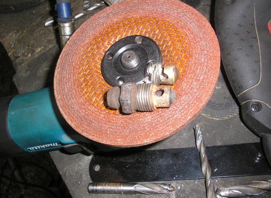

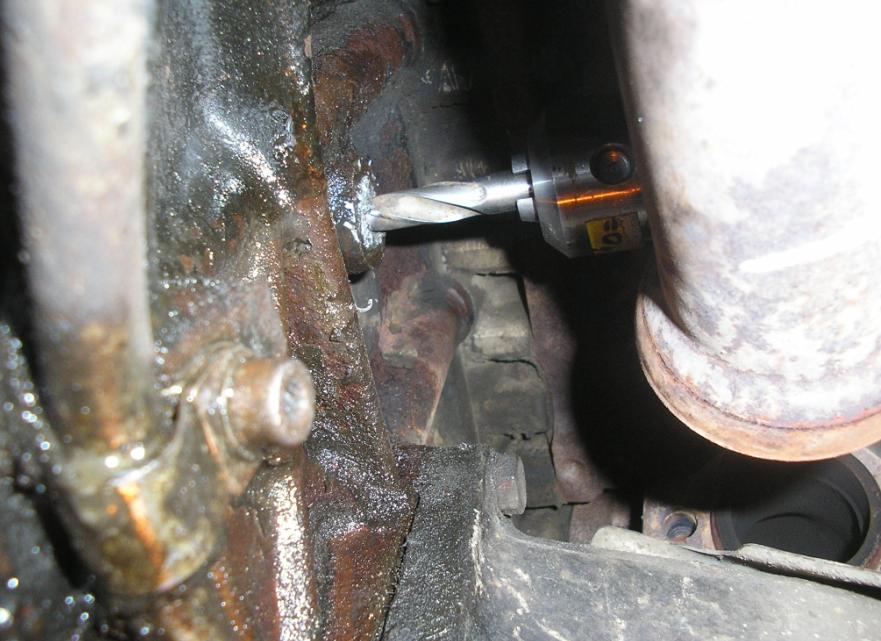

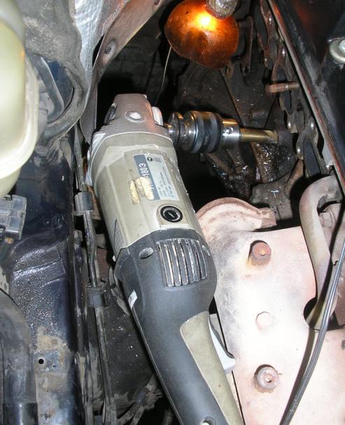

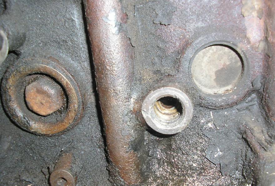

Победа !!!!!!
Заколхозил к болгарке Патрон от дрели , и все расверлил , Пилил Сверла по палам потом точил  !!!
 Расверливал не снимая Коллектора и глушителя , а вот выковыривать его уже не смог(((
Пришлось все разбирать Денису +1 )))
 На коллекторе кстати тоже все полопалось)))
