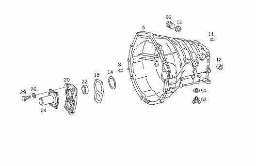

Доброго времени суток господа мерсоводы!
Нужна ваша помощь...
Реально ли поменять подшипник первичного вала со стороны выжимного без разбора 5МКПП?..
Просто смотрю в книгу - вижу фигу так сказать... По программе, как в рисунке судя по всему можно, но... Коробасы никогда не сымал... Фотоотчет видел только по полному разбору...
Примерный алгоритм действий.
Синхронизатор больше диаметром, чем подшипник вала. Но он легко защёлкивается на шестерне. Если поставить коробку первичным валом вверх, то синхронизатор можно сбросить в его муфту. Сам подшипник выбивается обратным молотком вместе с валом из передней стенки. Это разборка.
При сборке нужно будет вставить вал в отверстие подшипника и защёлкнуть синхронизатор на шестерне. После напрессовать новый подшипник поставив коробку также "на попа". После укладки проставочных колец и фиксирующей шайбы, следует обратным молотком подтолкнуть вал наружу для того, чтобы подшипник плотно прижался к проставочным кольцам. А сам вал свободно вращался относительно вторичного.

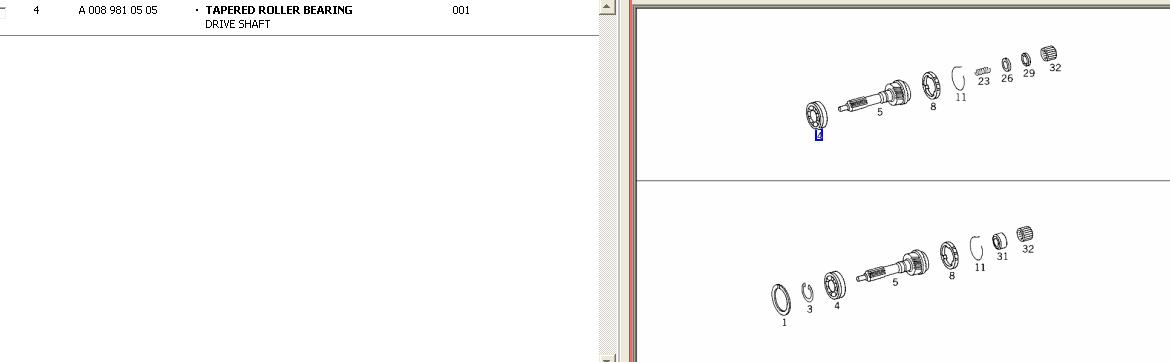

Как я понимаю, под номером 4 это он?
Он самый.
