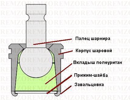

Услышав скрип при повороте руля или качке на ямке, необходимо срочно добавить моторное масло шприцем через пыльник шаровой опоры. Это будет небольшой отсрочкой до замены шаровой.
Скрип возникает при застревании шара в корпусе из-за накопления частиц отходов самого шара и вкладышей, а так же попадания песка под пыльник. Но и постоянно смазывать, откладывая замену, НЕЛЬЗЯ! Шар когда-то начнет легко болтаться в корпусе, и как следствие - вырывание шара из корпуса.
