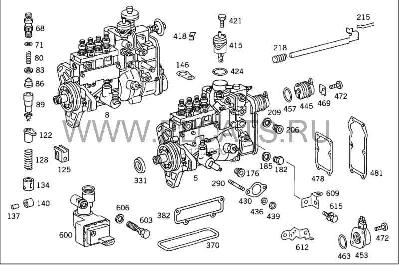

Да когда регулировал насос открутил его прилично грязюка наверно и попала, вот ещё вопрос там сальник или колечко? под номером 331
картинка не та! см пост номер 3, поз. №487
