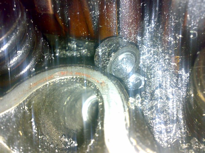

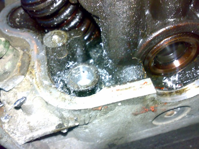

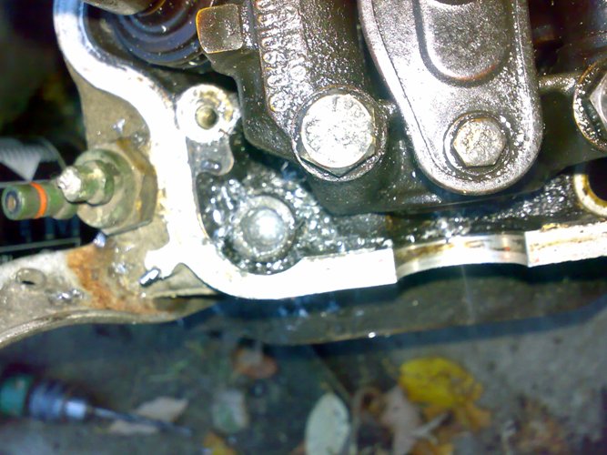

В общем. начал снимать ГБЦ 3 шпильки прокрутились- пришлось высверливать снял теперь думаю как стружку вымыть!????
1.помыть в мойке- тогда все масла вымоются отмою всю ГБЦ, НО гидрики наполнятся водой, могут заржаветь и все остальное тоже как вариант потом все части промыть от води промывкой карбюратора, для вытеснения частиц воды
2.Либо промывать из балончика промывкой карбюратора
3. полностью разбирать не охота, т.к. мороки много да и риск свернуть шпильки вала есть( тут есть много плюсов! согласен) но как мне потом правильно выставить вал??? снимал я ГБЦ выставив мотор в ВМТ.
Думаю так будет понятней

Подсказали сейчас тут
помыть ГБЦ водой и потом продуть воздухом

Купи круглый гибкий щуп магнитный - железные достанешь. А, вообще - сколхозь приспособу/насадку на пылесос: в наборе есть фигня для щелей всяких - так, вот из неё, трубки и пластилина - получится.

Это модно щас мыть головки водой?
Чё бензин не тянет?
Сверлить надо было с литолом на сверле или закрыть все вокруг головки болта ветошью.

а вода это вариант большого напора струи - только из-за него подумал.
бензин хороший вариант, но мелкие частицы самотоком не отмыть

Компрессор и пистолет с бачком. Бензин - в бачок.

понял найду пистолет, начну мыть

продуть сжатым воздухом

в общем разобрал ГБЦ промыл на мойке с пеной и обезжиривателем
продул все воздухом
потом продул промывкой карбюратора их болончика все каналы оставил на ночь
после начал сборку...
