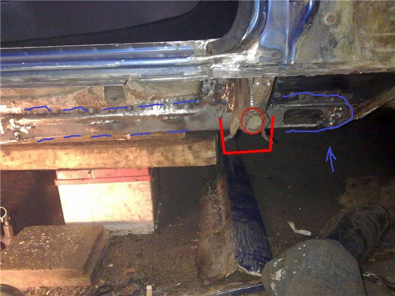

А скажи-ка, мастер :biggrin: есть фото с готовыми кронштейнами поддомкратника ?
Вот ОТИС снизу вставки делал, между кронштейном и самим порогом (из его фототчётов)
И место обведённое кругом ни тут ни у ОТИСа не видел как стыкуется с порогом? обваривается? или закрашивается и замазывается?
И кстати, будут перечислены используемые материалы? Особенно интересует шовный герметик, его как понимаю кисточкой наносят?

Скажу :biggrin:фото лап поддомкратника правой стороны нет,сделаны они аналогично левой стороне. вариант ОТИСа в плане установки порога проще,так как порог в таком случае опирается на эту самую вставку,что позволяет не лезть под машину и не приваривать снизу лапы к новому порогу(я в следующий раз тоже так сделаю) но в заводском варианте лапы привариваются к порогу без проставки.
Место обведенное кругом не приваривается к поддомкратнику (на заводском пороге 190 Ринта оно не было приварено,просто приклеено на герметик)
Материалы: Кислотный грунт BODY ,эпоксидный грунт BODY шовный герметик (наносится жесткой кистью) снаружи Tyctil для днища,внутрь Tyctil ML для скрытых полостей.

У меня вопрос, внутрення часть порога за поддомкратником покупная или самому надо гнуть и делать отверстия?
обведи кружком то место которое ты имел ввиду....у всех "внутрення часть порога за поддомкратником" понимается по разному
Извиняюсь за кривату как то так.

обведённая тобой часть продаётся как единая деталь на правую и левую сторону с 2-мя поддомкратниками к ней привареными, называется лонжерон.....спешу добавить, что ценник за одну штуку тебя так удивит, что ты решишь что лучше воссоздать её самостоятельно чем приобретать....и если там у тебя настолько всё сгнило, то проще прикупить другое авто и собрать из 2-х машин одну
