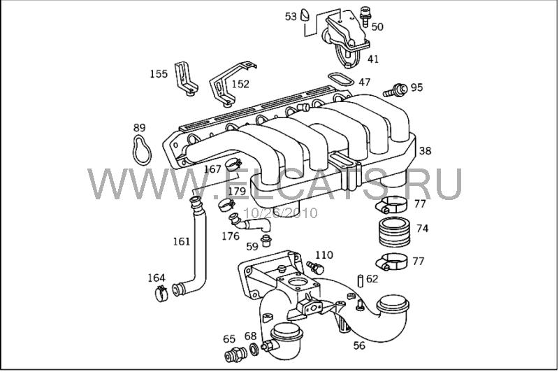

На впускном коллекторе деталь под номером 41, что это?
Что за деталь

Заслонка изменения длинны впускного коллектора.
Устанавливались только на двигатель М104. Заслонка приводится в действие вакуумом от впускного коллектора через электропневмоклапан Y22/6 . Узел предназначен для изменения длины впускного трубопровода с целью лучшего наполнения цилиндров смесью . До частоты вращения коленвала 3900 об/мин. клапан Y22/6 обесточен и коллектор имеет большую длину , после – на него подается напряжение 12 В и коллектор «укорачивается». Потребляемый ток – 0,4 …0,6 А . Узел достаточно надежный и проблемы возникают только при вмешательстве :если доведется снимать его ( четыре болта под резиновыми заглушками ) , будьте внимательны с зеленым уплотнительным кольцом – не потеряйте его , не то замучаетесь с «подсосом» воздуха .
