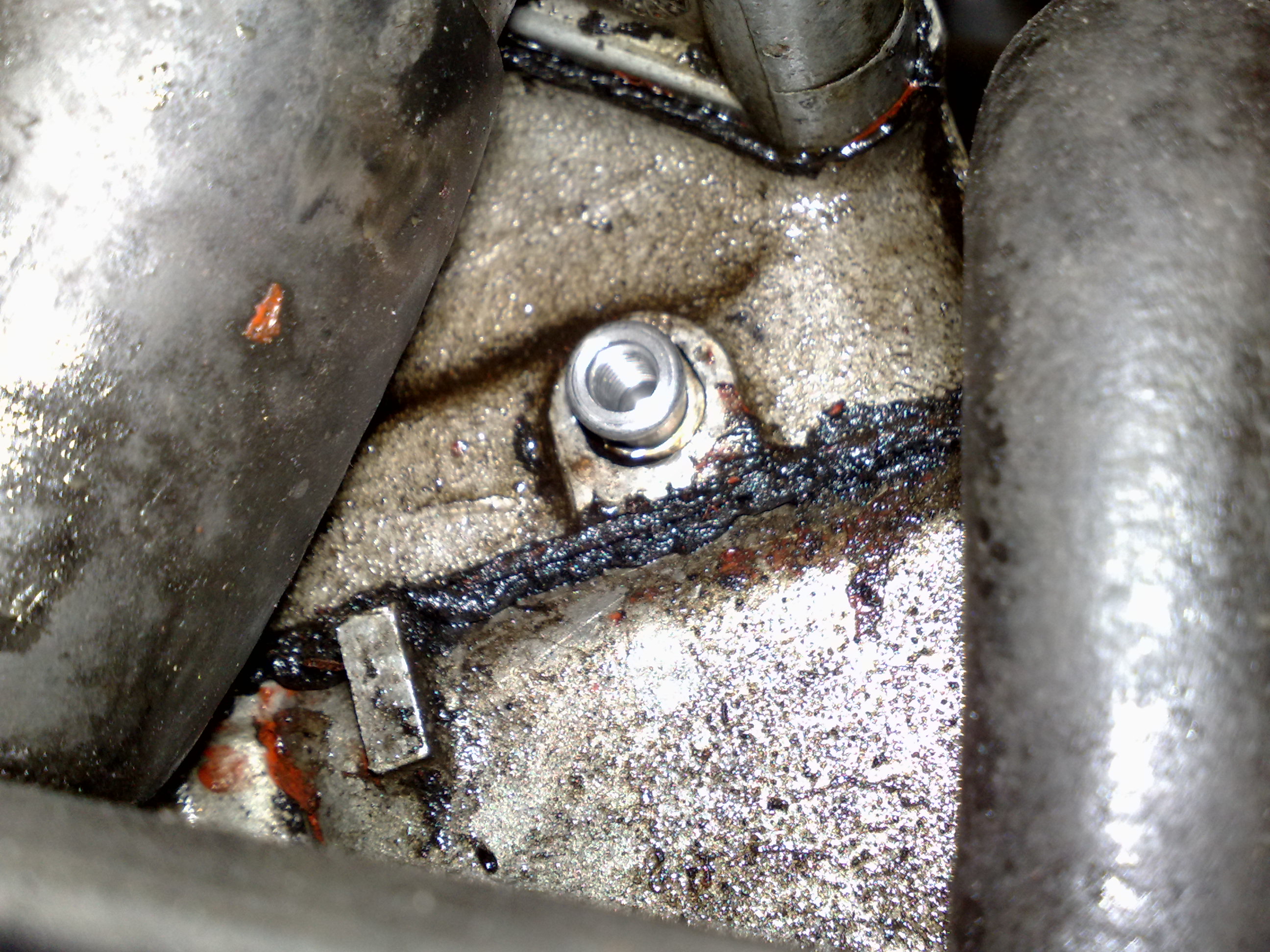

вчера заметил, что вентилятор охлаждения испачкан в масле, радиатор тоже. завёл двигатель и увидел, что из отмеченного отверстия выходит воздух в перемешку с маслом. подскажите, плз, что за болт/винт или что-либо другое должен быть в этом месте?

Выпал нижний штифт верхнего успокоителя цепи. Купить и поставить нужно. На рисунке №101.
Почему он там болтался - это другой вопрос. Он туда аккуратно забивается.

У тебя масло выходит из под болта корпуса термостата или из штифта на передней крышке?
Если ты про штифт, то скорей всего он негерметичен, т.к. если бы выпал, то направляющая цепи у тебя издавала бы необычный звук, но я могу ошибаться. Вытаскивается обратным молотком. Забивать новый штифт нужно аккуратно, т.к. если сильно вбить, то направляющую можно сломать и её обломки улетят в поддон.
Другой штифт, тот что выше на фотке, необычно выглядит, по-моему в него вкрутили обратный молоток и он обломался. Обломок на фото виден.

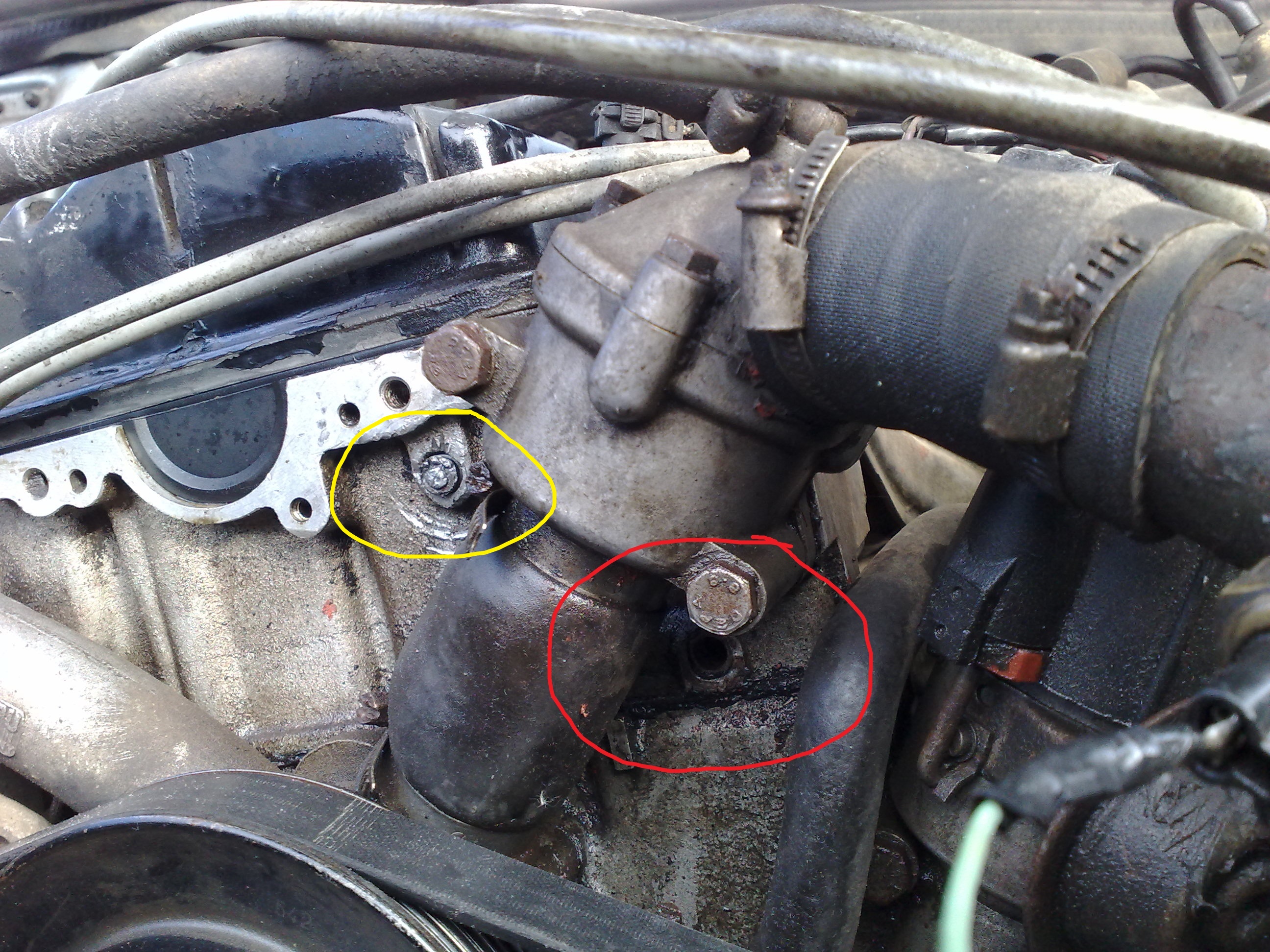

не сказать, чтобы прям масло выходило оттуда. из отверстия, которое на фото обведено красным, выходит воздух, с примесями масла. а вот штука, что обведена желтым - пока не знаю, что это. она болтается, но не выпадает. хз, что предыдущий хозяин с ней пытался сделать и для чего она нужна. ещё не подскажаешь, как до печки добраться?

так там снизу наверно не штифт а кусок трубки забит! С желтым аналогично, наверно просто пытались запаять! :grin:
Жёлтое - это штифт для крепления направляющей цепи. Болтаться не должно.
Ты красным обводишь сразу ДВА отверстия, выше: это болт - это корпус термостата, оттуда будет выходить антифриз.
Чуть ниже, на передней крышке дырку видишь?
Ты про какое именно отверстие говоришь?
У тебя антифриз уходит? Советую предпринять меры осторожности, у тебя направляющая может плохо держится, болтается, цепь может улететь, а улетевшая направляющая серьёзные последствия может принести.

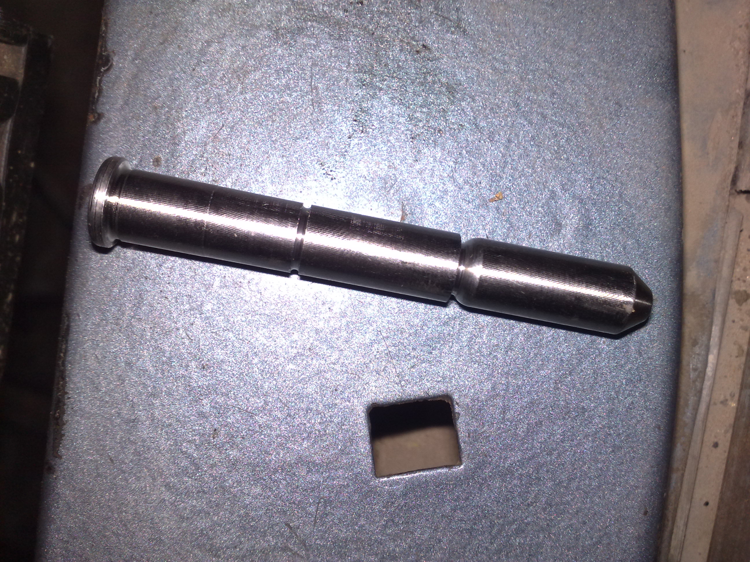

пришёл штифт (фото 1).111120101278.jpg пока на место его не ставил, лишь примерил. сразу же вопрос: он должен туго входить? вставил штифт не до конца(нижнее фото слева)не создалось впечатление, что он хорошо закрепится. жалко будет отдавать опять 400р за болт, размером с мизинец, если он выпадет вновь.

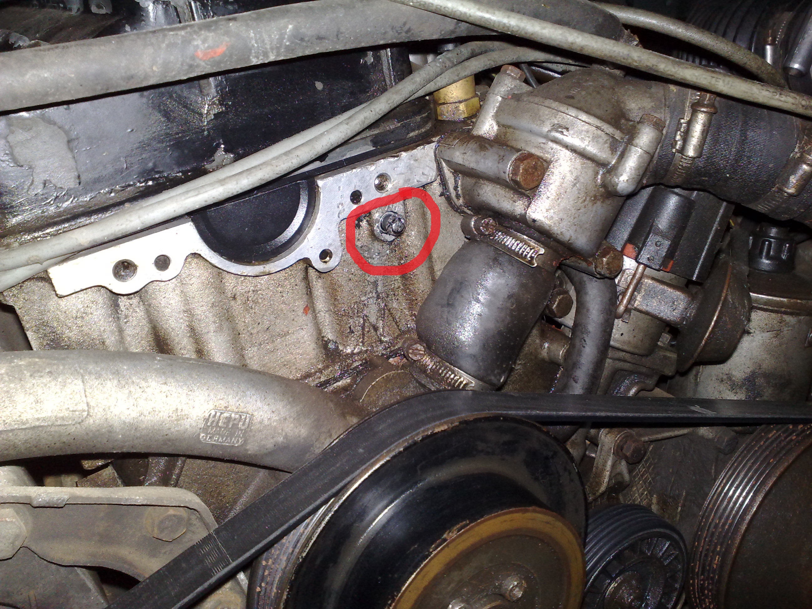

болтающийся.. штифт, возможно на нижнем фото справа обведён красным. перед тем, как фотографировать, вытащил его на максимум, сколько он выходит. подскажите, пожалуйста, что это и что с ним делать?

Штифт туго ходит и до конца нужно вставить. Он у тебя упёрся в направляющую, поэтому либо в неё попал, а не в отверстие направляющей или нужно ещё усилие, чтобы вошёл в отверстие направляющей, т.к. в отверстии направляющей есть защёлка, которая не даст соскочить направляющей с штифта., поэтому эта защёлка тугая и штифт туго входит в защёлку.
Если ты со всей силы вобьёшь штифт до упора, то направляющую вообще можно сломать и будешь обломки собирать. Нужно снимать клапанную крышку, чтобы увидеть как штифт входит в отверстия направляющей.
То что красным обведено, это колхоз или обломок болта, который вкручен в штифт.

да, ты прав. оказалось, что верхний штифт верхнего успокоителя цепи болтается. сразу вопрос: оба штифта, и верхний и нижний, одинаковы? предыдущий хозяин беспощадно пытался вбить верхний штифт, и это ему не удалось. штифт такой же, как и тот что я купил (на фото). может там другой нужен? и на успокоителе сломан пластмассовый зубчик, который цепляется за штифт, надо менять успокоитель.
направляющая - это отверстие, в которое вставляется штифт?

Штифты одинаковые (верхний и нижний), по каталогу в Эксисте у обоих каталожные номера одинаковые. Но, извини, я могу ошибаться.
Направляющая - штуковина, которая не позволяет цепи болтаться. У велосипеда цепь почему соскакивает с зубьев? Чтобы цепь не соскакивала у двигателя, придумали направляющую, которая не даст цепи слететь с зубьев.
Штифт может не войти ещё из-за грязи в отверстиях или несоосности отверстий, т.е. куда штифт вошёл, дальше отверстие направляющей, но оно немного сместилось и штифт не может войти в отверстие направляющей.
