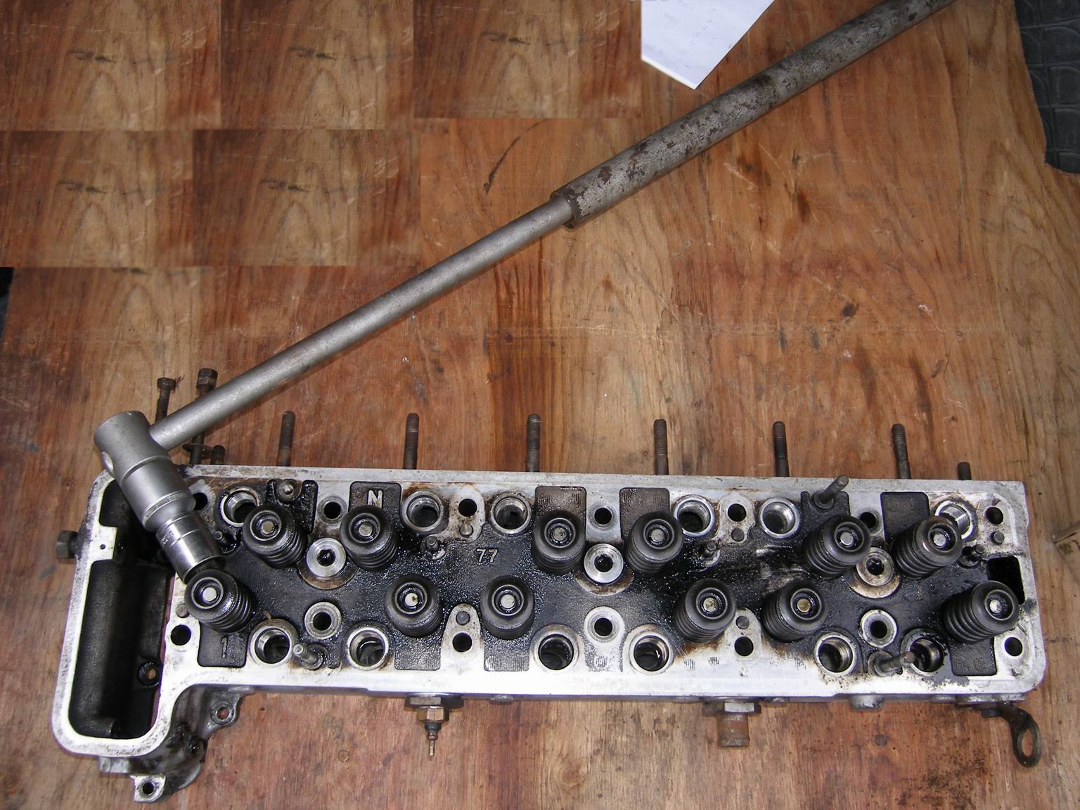

для выкручивания Опоры это резьбовая опора а не гайка, применялся вороток силовой и труба, головка на 22, сама головка при этом фиксировалась через отверстия для крепежа на двух деревянных досках.
усилие при откручивании сравнимо с болтом коленвала, 20-30кгс гдето.
общая длина воротка с трубой примерно метр.

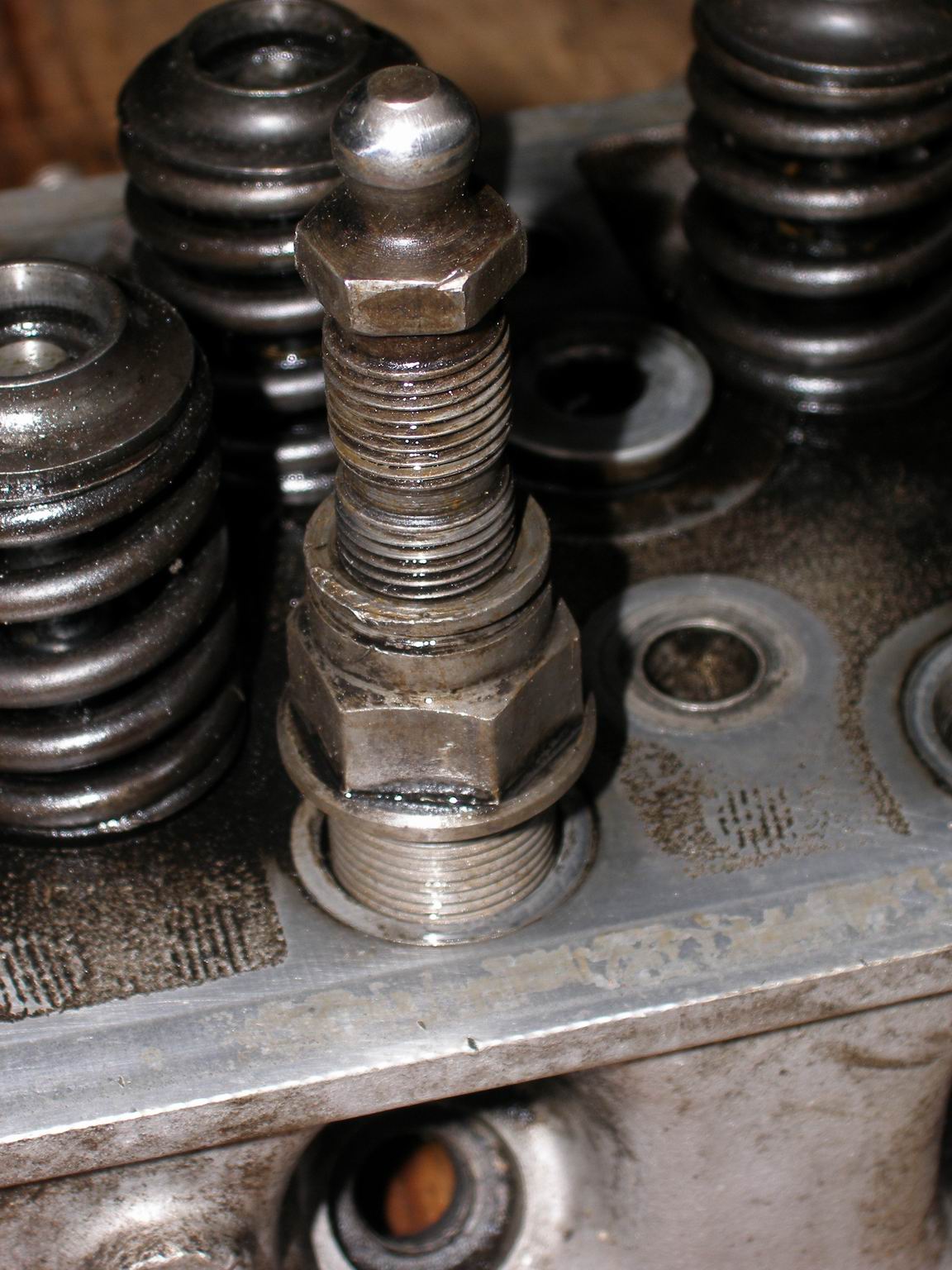

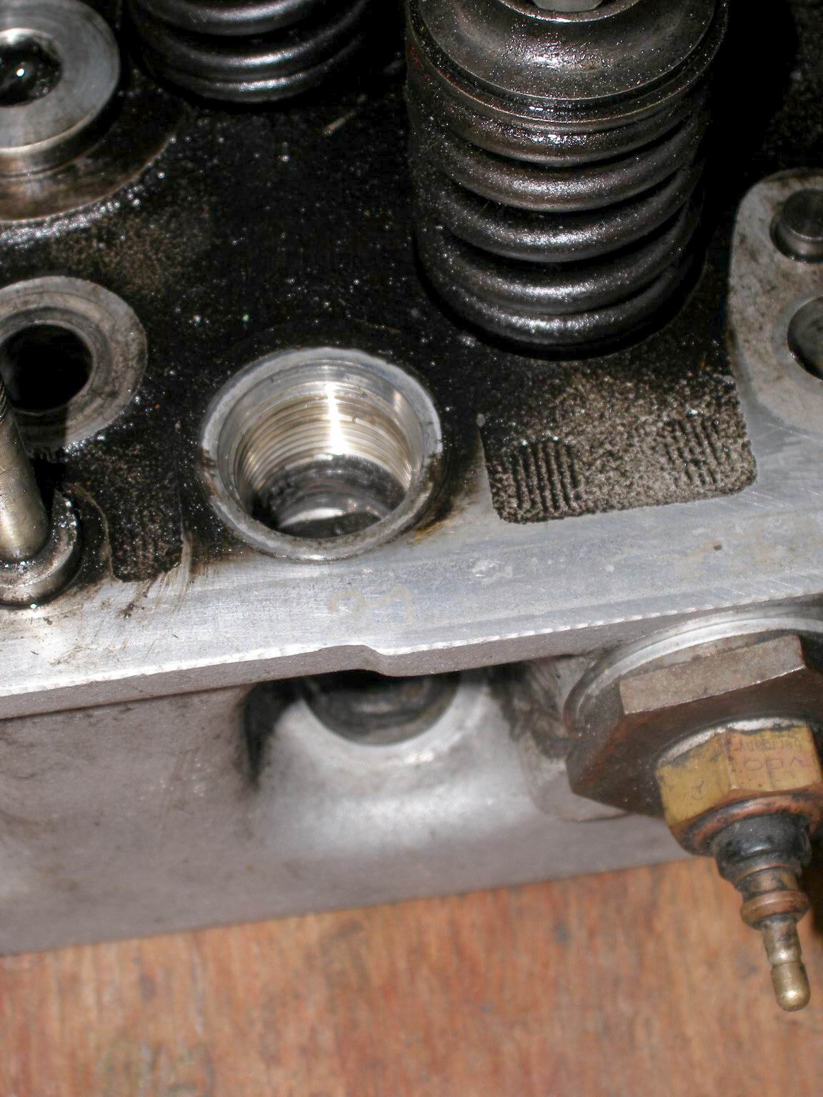

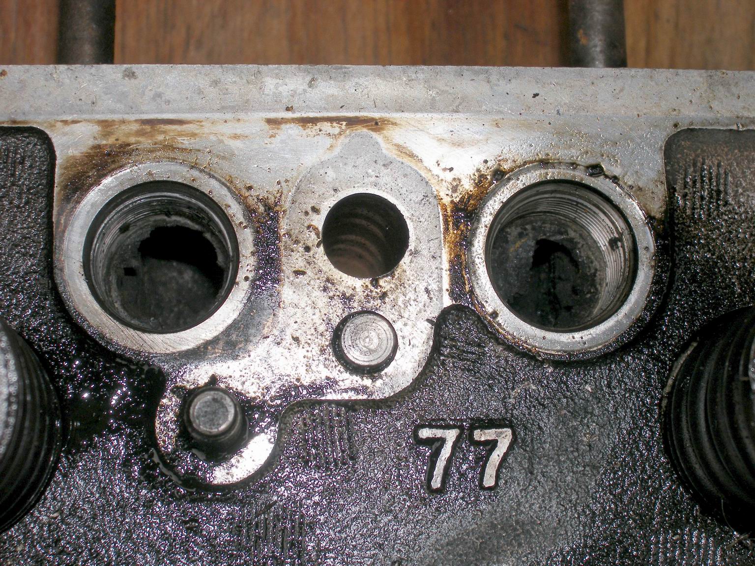

конструкция головки такая что часть опор выходит в просвет свечного углубления, а часть в канал выхлопных газов (вот эти хуже всего откручиваются и до последнего упираются)

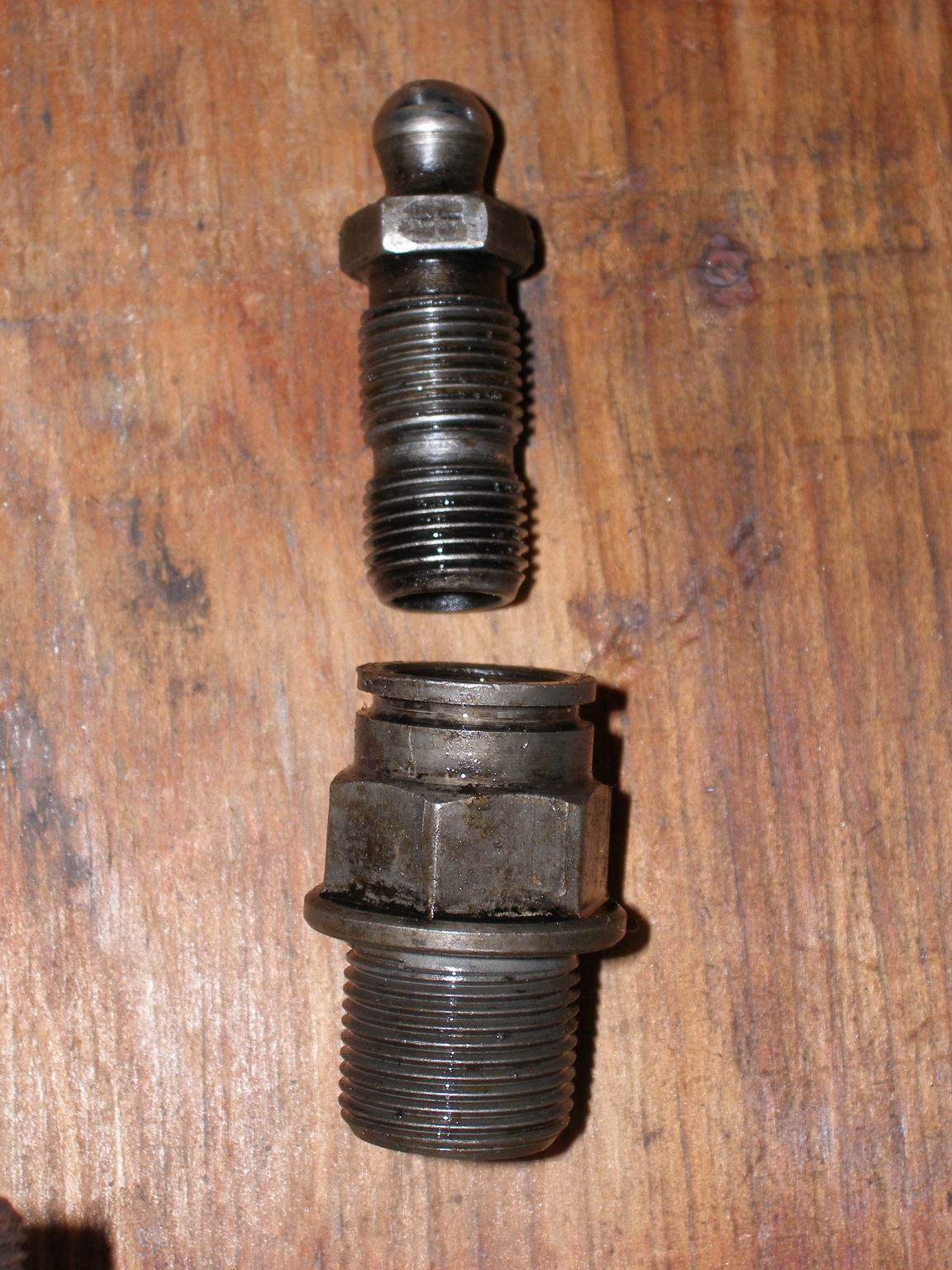

Теперь как это все работает:
Опора вкручена в тело головки и участия в регулировке не принимает, регулировка осуществляется одним болтом (не могу вспомнить правильнео название)
а вот от самопроизвольного откручивания применено вот такое решение, на теле две резьбовых части с разным шагом
это дает постоянный натяг в резьбовой части что мешает откручиватся во время работы, и не требует применение контрагайки
общий вид перед закручиваением в головку
