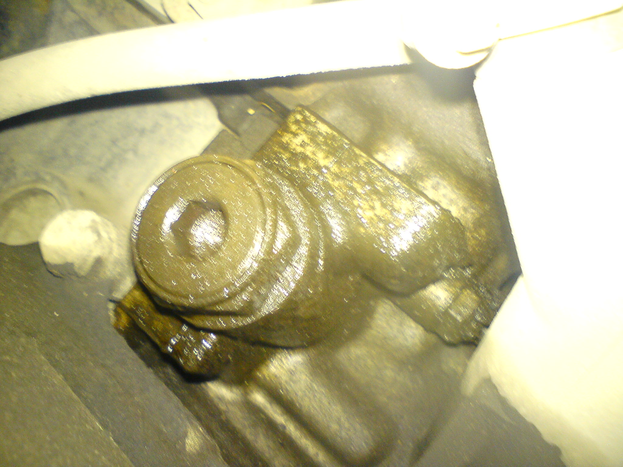

Привет всем.
Такая проблема, на хх небольшое лязганье, при добавлении оборотов исчезает.
Выше генератора, где натяжитель вокруг все потеет (мокреет) в масле. см. картинку :)
В виду выше изложенного, дело в шайбе стопорной, или на моем 111 другая конструкция натяжителя?
Если открутить шестигранником посмотреть, обратно он встанет, ничего там не отвалиться?
Что делать?

ну что у кого 111-е моторы отпишитесь.
