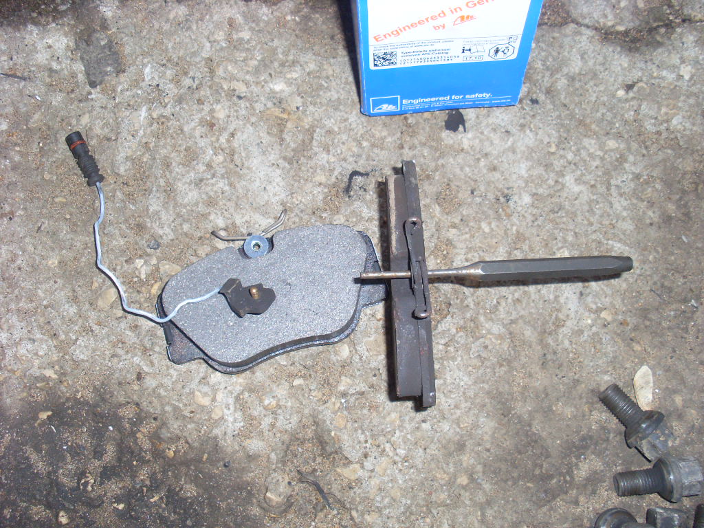

нет, №71 это вот так
вставляется туда где торчит выколотка
да, такие я купил, они не подходят, буду искать свои. СПАСИБО за помощь!
