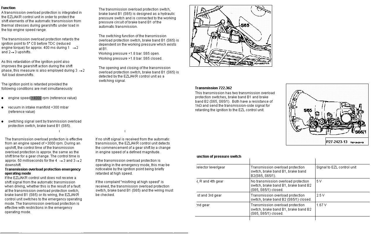

если абс рабочая то тогда смотреть датчик оверлоад на коробке (большой такой , ключ на "36")

Отправлено 02 November 2010 - 15:26
Абс работает..а что это такое оверлоад? для чего он?

Отправлено 02 November 2010 - 15:33
удачи в изучении :mrgreen: сам не переводил, просто из опыта ЧЕЛОВЕКЛЕГЕНДА

Отправлено 02 November 2010 - 15:52
других вариантов чего? дело в том что по словам вышеупомянутого форумчанина именно этот датчик ограничивает обороты двигателя.
ок ..завтра проверю датчик..просто я понять не могу как этот датчик связан с предохранителем который перегарает постоянно ...
