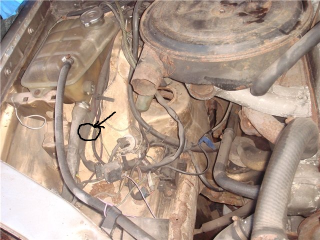

Вот что я насмотрел но 126 ,85гв, раньше там был 3,8л теперь 3л дизель.
черная клемная коробка что на лонжероне и коса к ней, от косы отходят два провода в защитной трубке (на фото он с намотанной изолентой)
у обоих вот такие клеммы на концах
тот что на датчик давления масла, коричневый с светло зеленой полосой.
второй провод , голубой с коричневой полосой висит не подкл. в районе акб.

добрался и я до капота
извини за дизинформацию
действительно зеленый на температуру
на давление коричневый с зеленой полосой
в толстой косе он идет
