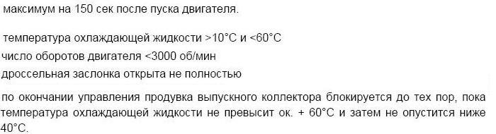

вот что нашел по работе компрессора
судя по тому, что в моем случае к нему не идут никакие провода, смею сделать заключение что там внутри стоит биметаллическая пружина, в качестве муфты сцепления, не может же он работать постоянно? а может я недоглядел провода? по схеме в компрессоре стоит электромагнитная муфта, управляемая мозгами Сегодня рассмотрю с пристрастием
далее имеется два клапана, один на рециркуляцию выхлопных газов, для подмешивания их во впускной коллектор, а второй на этот компрессор, интересует алгоритм срабатывания этих клапанов
по идее включение девайса аналогично включенияю компрессора кондея, т.е. муфта защелкивается при подаче напряжения.... есс-но врбучается он на холодном моторе как ты описал ну и сразу клапан вкрбуается который пускает воздух который качает компрессор в выпуск... шобы кат быстрее вышел на рабочую температуру...
возможно система в какие-то моменты тестирует себя и врубается на малое время и на прогретом, но точно не знаю...
а проблема у тя скорее с ЕГР, который подмешивает часть выхлопа во впуск для экологии (в инете цели расписаны).... вот если там клапан не закроется и буит подмешивать больше чем надо - это отразится на поведении авто

Отправлено 05 November 2010 - 18:56
клапан ЕГР и клапан помпы связаны через обратный клапан
