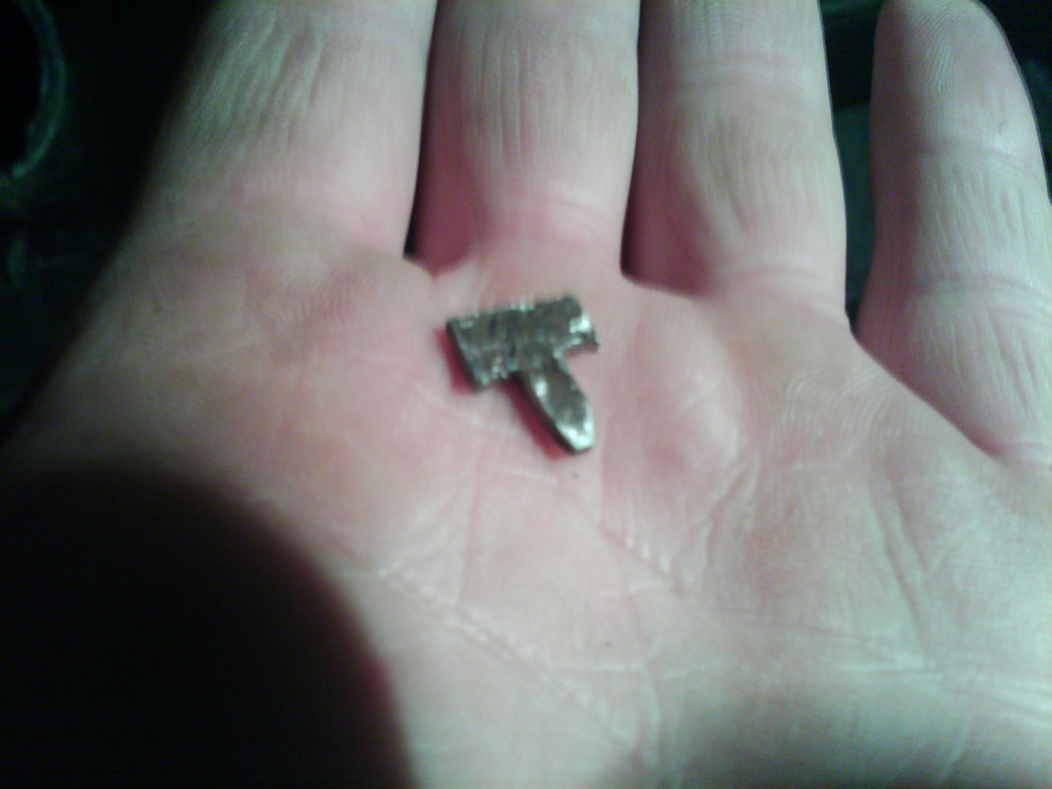

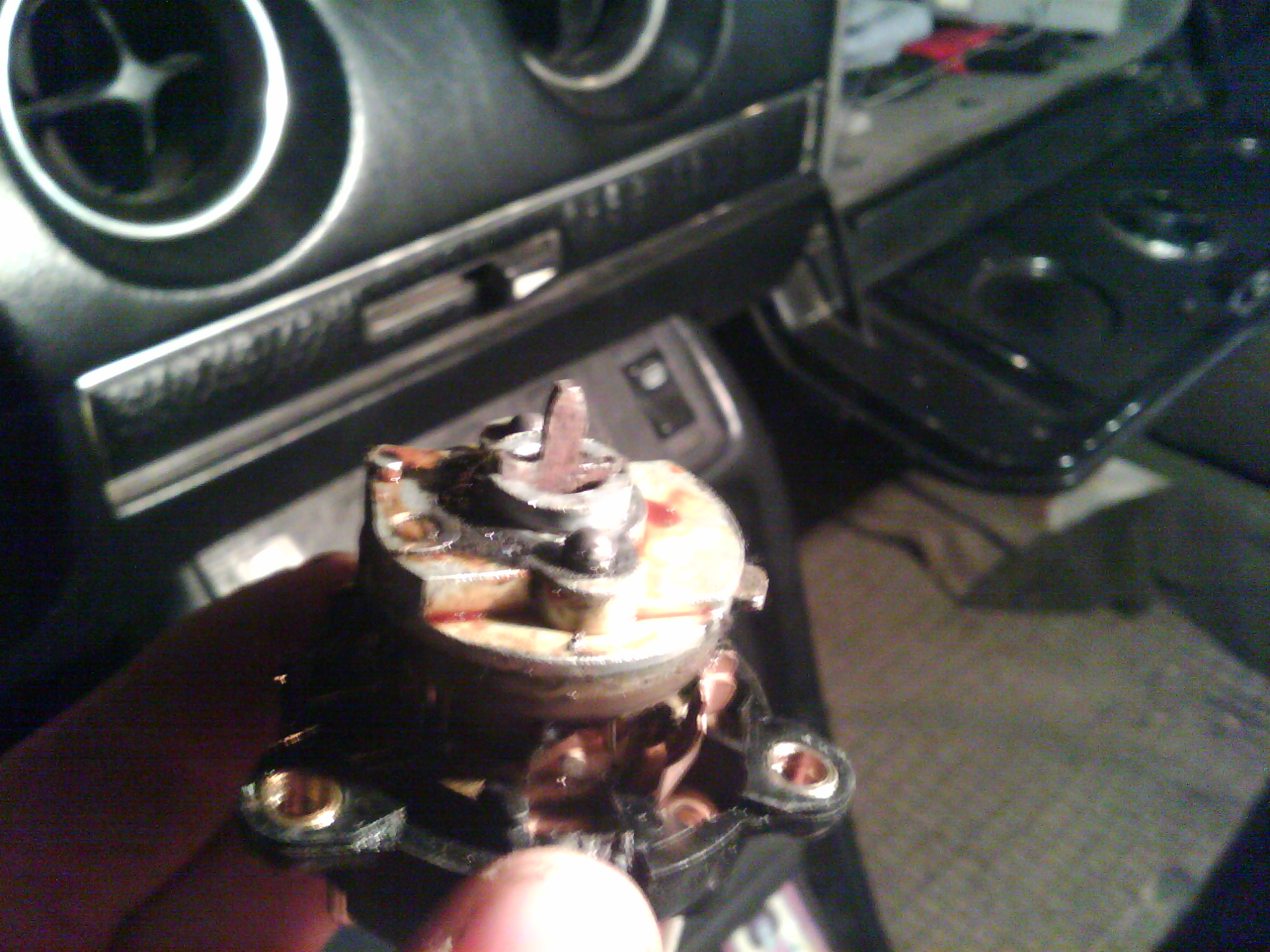

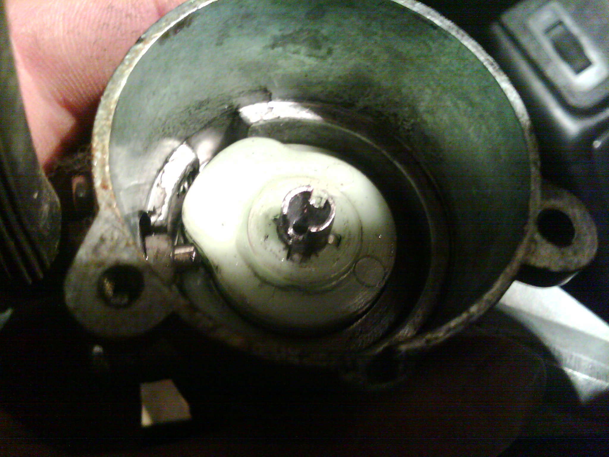

привод сломался внутри замка. фишку не снимеш, пока ключ не повернёш. кое как её снял. вытачил шпонку из 2-х мм пластины. всё робит. позже фото закину.
