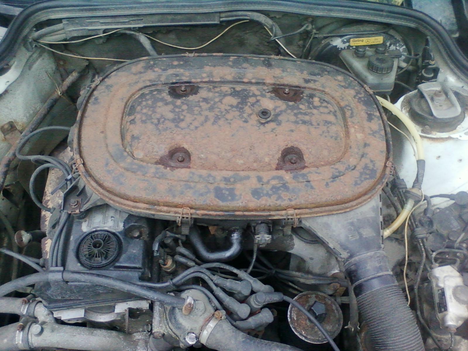

Доброго времени суток. Проблема вот какая: заводишь холодный двигатель и обороты равномерно плавают от 600 до 1500 пока движок не прогреется, как только прогреется все приходит в норму - обороты становятся в районе 900. Но это не все. Как только достигается температура 87-90 гр. обороты начинают падать вплодь до того что движка глохнет. В общем после минут 15 стояния в пробке, без постоянной подгазовки машина глохнет. Люди, подскажите, где искать причину. Иномарок раньше не было, ездил в основном на ВАЗах, так что со всевозможными КЕ-Джетрониками, Стромбергами и Пирбургами дело имею в первый раз.
Авто: МВ 190е 2.0л 118л.с. 1989г.в. 5 МКПП

Это не карб, а KE-Jetronic.
Попробуйте для начала РХХ промыть. А вообще желательно поменять топливный, дозаторный и воздушный фильтр, свечи, ВВ провода, крышку трамблёра и бегунок.

И подскажите еще, как называется вся эта система, та что на фотках в первом сообщении, Стромберг, Пирбург или еще как? :confused:
МВ, 190е (w201), 2.0л, KE-Jet, 102.962, 5МКПП, 118л.с, 1989г.
#12 ОФФЛАЙН   игорёха
  • Cообщений: 13681
Отправлено 07 November 2010 - 21:08
Доблесный,малолюбимый КЕ-Джетроник!Так и обзывается!Механический инжектор.

Отправлено 11 January 2011 - 10:05
У меня была такая проблема год назад. Я поменял "Датчик дроссельной заслонки" стоит 20-25 у.е (в Алмате). Нет ничего сложного в замене, можете сами поменять. :mrgreen:
