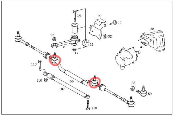

Есть б/у трапеция, практически новая, но у нее порваны обе резиновые манжеты. Продаются ли они отдельно? или может можно взять со старой?

из рисунка видно что отдельно они не позиционируются
так что ставь со старой

А со старой их реально кто-нибудь снимал/переставлял?
Может они подходят от других машин или продаются не оригинальные? А то обидно будет разобрать все и потом ехать на перекладных трапецию новую покупать.

посмотри внимательно на шаровых шарнирах они обычно прижаты пружиными кольцами, окуратно чтоб не проткнуть резинку поддеваеш их и снимаеш

А не подойдёт ли пыльник шаровой №77: http://www.elcats.ru...35-9eb7f0d4688b

Пыльник шаровой скорее всего будет великоват.Кстати,покупал отдельно пыльники в автомагазине - было довольно много типоразмеров.Скорее всего китайцы занялись,но качество неплохое.

http://crt.vl.ru/opt/
вот что нашёл, надо зайти в метод подбора запчастей
