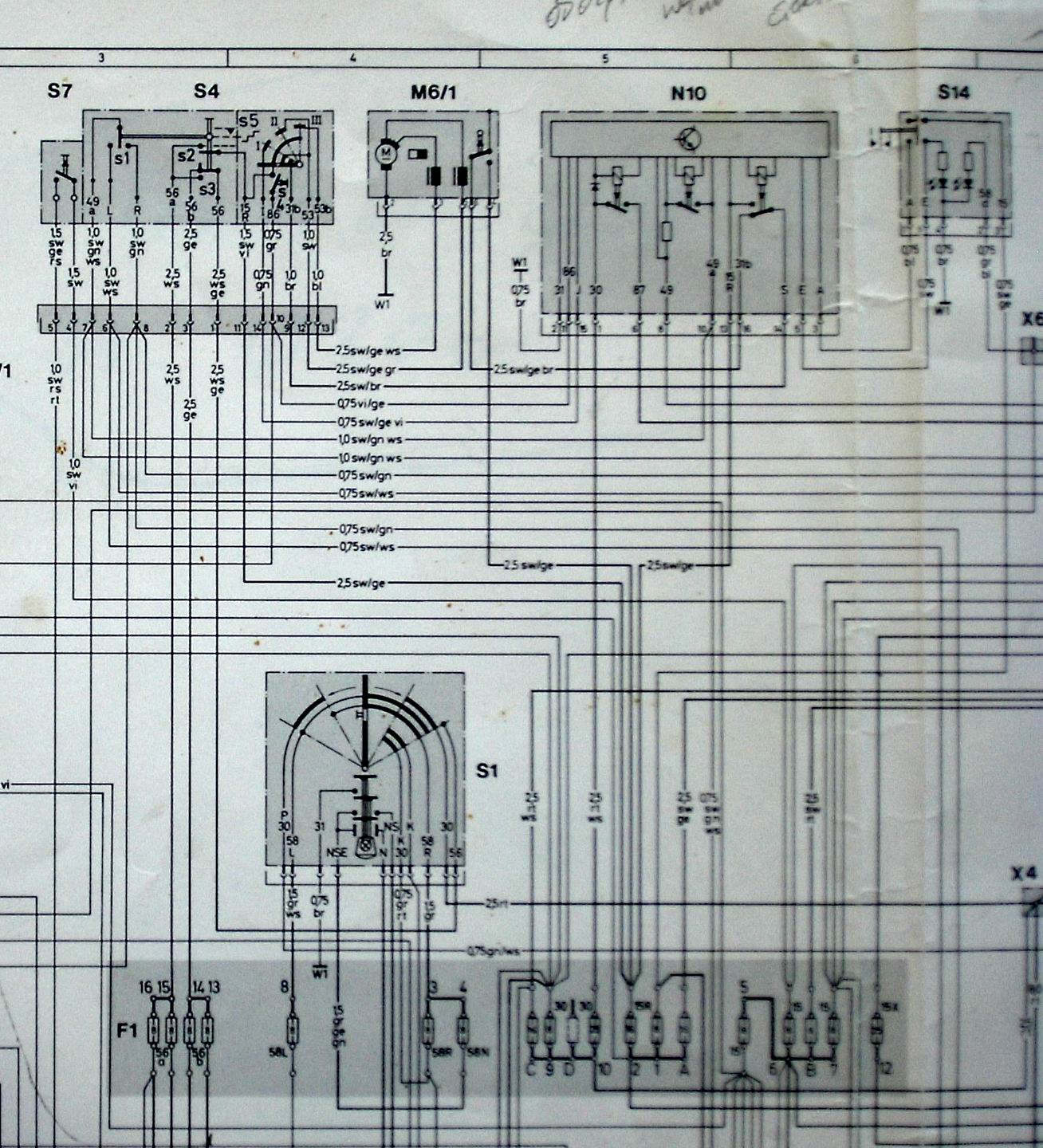

Всем здрасте. Долгое время являюсь читателем, но вот решил обратится за помощью. Беда у меня такая: недавно купил ещё одного 124ого, старым хозяином оказался человек по ходу очень не любящим марку т.к. колхозил в машину всё что не поподя, но не то что надо. Вроде убрал все косяки НО не могу справится с дворником :bangheat: . Вчера поставил бэушную трапецию и новый моторчик (до меня стоял моторчик от волги и распиленная трапеция). На колодку от волговского мотора шло два или три (не помню) провода, работали только 2 и 3 режимы. поставил родной мотор и всё равно не работает первый режим (но релюшка щёлкает), не чистит при омывайке, и останавливается там где я его остановлю. Старый хозяин сказал что возможно перекинул провода в колодке которая к моторчику идёт или что то ещё, он не помнит. Как быть, книжки нет , схемы нет, и как должны стоять по цветам провода не знаю.
#2 ОФФЛАЙН   теоретик
теоретик
  • Cообщений: 974
  • Город:Германия, Киль
Отправлено 08 November 2010 - 16:35
Вот кусочек родной схемы, S4-подрулевой переключатель, М6/1 - мотор стеклоочистителя, N10 - комби-реле, F1 - блок предохранителей.

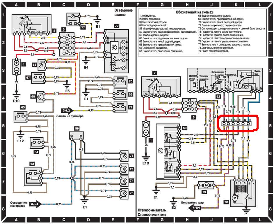

Отправлено 09 November 2010 - 15:43
А кто подскажет что это за клемная колодка, и в каком месте её искать
#5 ОФФЛАЙН   Damon
Damon
  • Cообщений: 650
  • Город:г. Нижний Новгород
    W124 E200 WDB1240191C000387
Отправлено 09 November 2010 - 16:00
Смотри подрулевой переключатель. Этот разъём, скорее всего, и соединяет его с основной проводкой и находится он где-то рядом. Не может же переключатель быть с 10 м. проводов :rolleyes:
