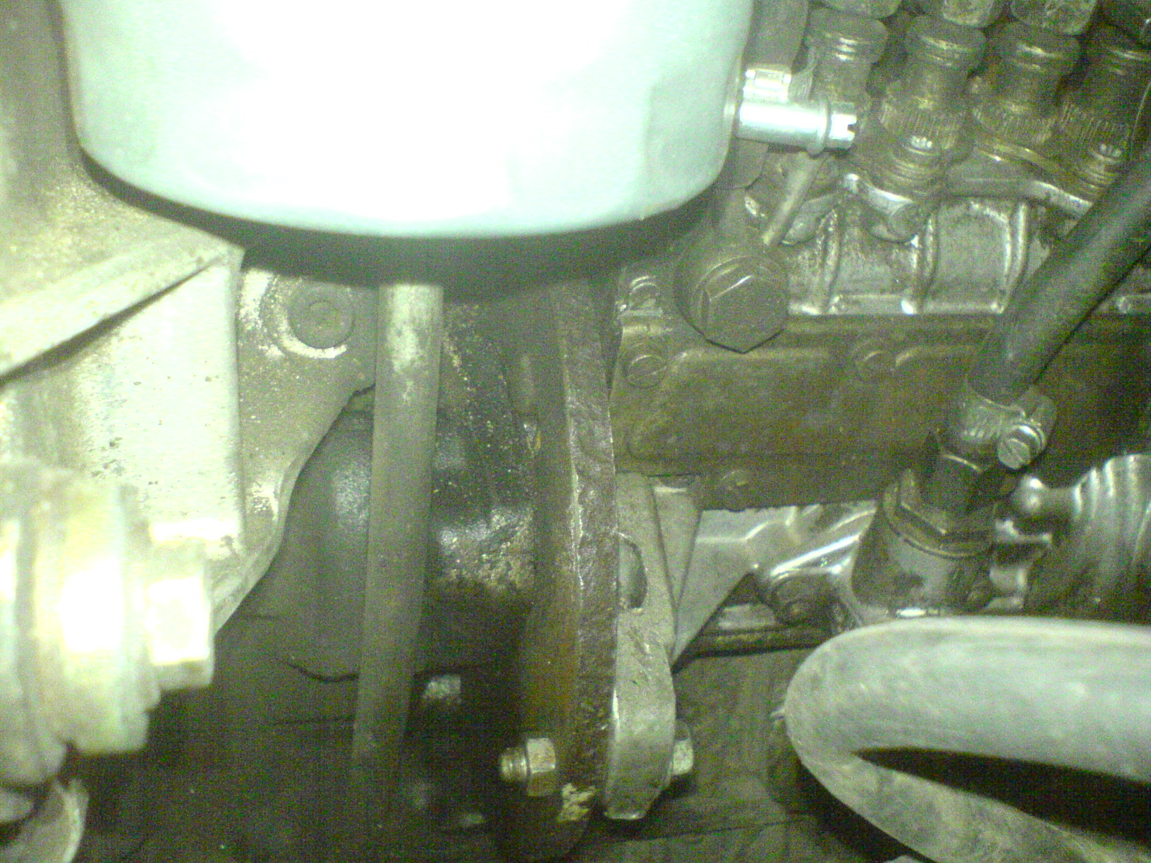

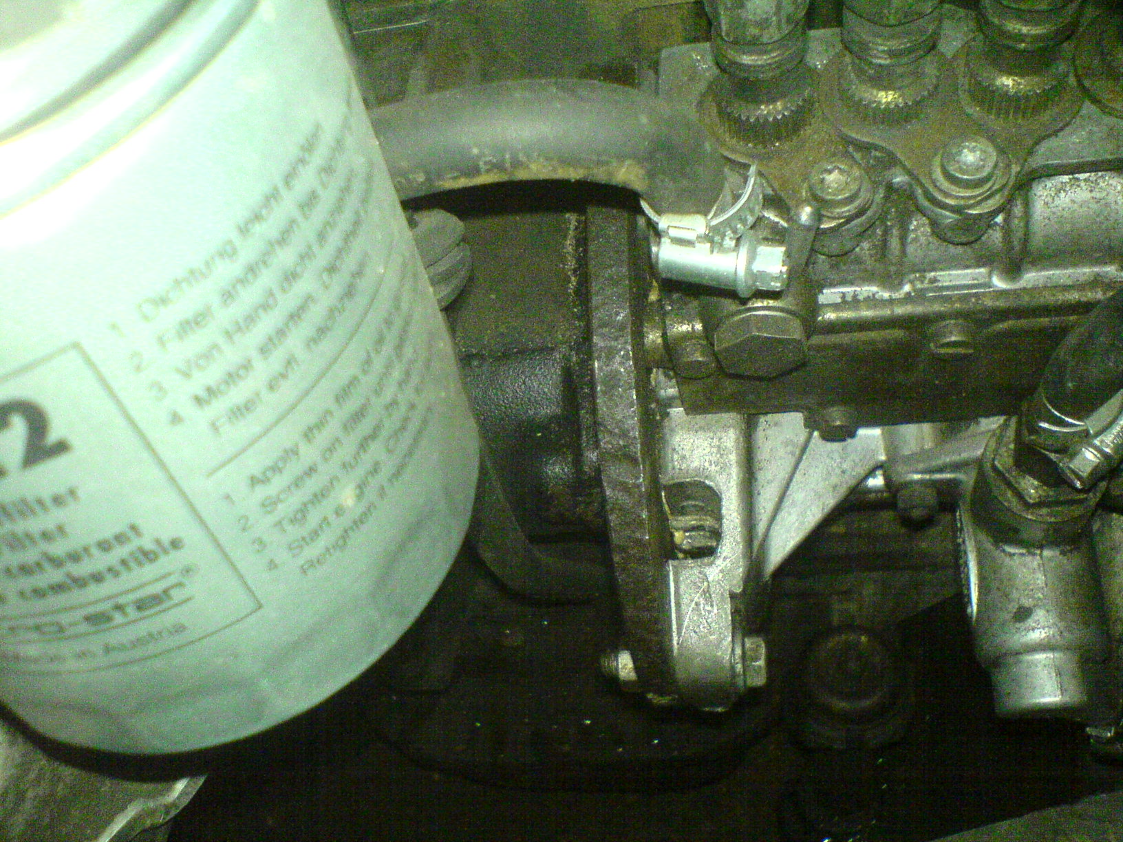

Вот сфоткалDSC01140.jpg DSC01142.jpg DSC01141.jpg Насос стоит через переходную пластину.Мотор он брал уже с
этим насосом, так что рассказать ниче не смог.

Как оно... познавательно!.. :applause: :applause: :applause: :applause: :applause:
Ещё бы знать как устроено соединение валов - было бы вапсче супер...
Пластину вырезать пустяк - можно болгаркой... А вот переходник с мелкими зубами и разным шагом - это косяк, вылетит в значимую копейку, да и не везде смогут такое сделать...

Да можно это всё придумать с муфтой переходной.Вопрос в том -каковы поведенческие отличия 617 мотора с насосом от 602? Или просто валялся 602 насоос, вот его и приколхозили на халяву.
