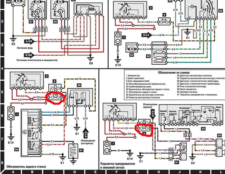

В интернете и в книгах по MB124 распространена схема электроцепи, пример которой можно посмотреть тут http://mercedes-w124...tml/25_25_6.htm
На схеме внизу приведены две цепи приборов: Обогрев заднего стекла, и подсветка прикуривателя.
На схеме Обогрев заднего стекла к 10 предохранителю приходит красный провод от замка зажигания, а всхеме подсветка прикуривателя к 10 предохранителю от замка приходит Красно-розовый провод. Но красно розовый и красный должны быть замкнуты только при положении ключа в замке "ВКл", а по схеме получается что постоянно. А теперь вопрос: красный провод подходит на F10 через какой то резистор???? У кого нибудь есть схема устройства блока предохранителей?

На самом деле все равно что там выходит, я другого не могу понять, как на F10 может приходить и 15 и 30 провод с замка зажигания, и что обозначают двойные линнии в предохранителе. Я на схеме в красные круги обвёл, чтоб понятнее было.

15 и 30 это плюсовые провода, 30 постоянный, 15 при зажигании
двойные линии это условное обозначение предохранителя)))

Как это условное?
Если 15 и 30 после замка на один предохранитель приходят то на замке зажигания они замкнуты будут в любом положении ключа?

http://mercedes-w124...jpg/321.eps.jpg
условное это значит так принято обозначать, посмотри по ссылке, слева от схемы
на клеме 15 появляется напряжение при повороте ключа
Смотри внимательно фрагмент приведенной тобою схемы, правый красный кружок :)
2 - замок зажигания, идем по проводам от него
30, 30 (два красных) - пошли на аккумулятор.
15 (розово-красный) - пошел на 10 предохранитель
то, что эти выводы соединены черной линией не означает, что они соединены вместе. Черная линия - это "коробочка", так принято обозначать на автосхемах, означает принадлежность к одному узлу ("коробочке").
2 - замок зажигания - один узел.
6 - часть блока предохранителей (второй узел).
52 - подрулевой - третий узел.
если ты это имел ввиду. Если нет
15 и 30 не приходят на один предохранитель, при повороте ключа (как правильно сказали). Причем в зависимости от того, на сколько ключ повернут, на разные клеммы 15.
Замок зажигания - это просто выключатель. 30 - вход этого выключателя, 15 - выходные клеммы.

Я прекрасно понимаю как должно быть, и в каких положениях ключа с 30 проводов ток будет на 15-ие раздаваться, и я абсолютно не понимаю почему на схеме обогрева заднего стекла 30 провод приходит на предохранитель F10 (левый кружёк)
А, понял. :) Думаю, очепятка в схеме. Обогрев работает только при включенном зажигании (попробуй). Иначе, забыв выключить обогрев, высадишь аккумулятор в ноль.
И вообще странная схема : в W124
10(25А) - Элемент обогрева заднего стекла
6(8А) - Указатели поворота. Звуковой сигнал.
А по приведенной схеме и обогрев (левый кружок), и бибика (правый кружок) посажены на один предохранитель.
Причем обогрев - напрямую от клеммы 30, бибика - через замок зажигания. :shock: :)
Это ж с ума сойти можно ! :roll: :D (Не верь глазам своим (с)).
На какой предохранитель обычно приходит провод 15R, или он делится в косе на несколько.
Это надо схему авто смотреть, в разных кузовах по разному, видимо.
Ищи другую, правильную книгу, и правильную схему. (Эта(о) - не правильный мёд). :)
много функциональное реле запитано от 30 эта цепь не идет через предохранитель, это соединение внутри блока предохнанителей на клемной колодке, под гайки, его видно если заглянуть под торпедо. цепь 30 это прямой плюс от АКБ, запитывающий разные элементы. схема правильная.
обогрев без зажигания не работает.
Вот это я и хотел узнать.
А вообще я шокирован вчела был, перед сном пошел проверить что куда, но сначала взял лампу с батарейкой, вынул шлейф из замка зажигания и соединил через лампочку с батарейкой контакт 30 и розово-красный. Приналичии в блоке предохранителя B, лампа в пол силы горела, при этом если на прямую предохранитель B с 30 проводом лампа не горит, завтра пойду искать апгрейд спецов-электриков, как я понял багажник и задний плафот запитаны на кнопки передних дверей, а правую заднюю и кнопку ваще вырезали. Когда 7 лет назад покупал машину старый владелец сказал: Ну наверное какой нибудь контакт отходит.
