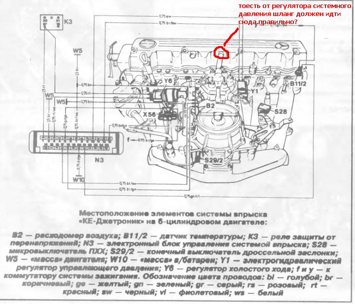

что такое РСД?можешь где-то на картинках или фото это показать?

martens
это регулятор системного давления.такой бочонок прикручен к расходомеру спереди.от него идет вакумный шланг к вентиляции картера.на 102 моторе,но на 103-м наверно аналогично

Отправлено 13 November 2010 - 11:29
вот так?
я не знаю как у 103.
РСД - деталь №5. Видишь тоненький шланг идёт от него в шланг, который идёт от шланга (деталь № 8 ) ?
Вот куда втыкается тоненький шланг, там находится сапун, в который втыкается тоненький шланг.
