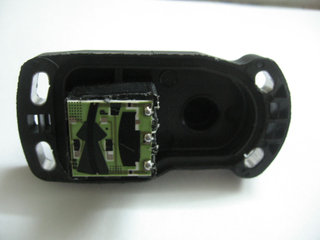

Всем привет!
сегодня ковырял старый потец,так вот думаю что можно заменить,а точней сверху нарастить от переменного резистора слой резистивный!
думаю что можно сделать подобие замены,но нужны все данные входные и выходные!тоесть напряжения!
так вот,опора приходит на среднюю ногу 5 вольт,так?
это получается что на не заведенном авто выходить с потенца будет 0 вольт в ЭБУ?
а при максимальном отклонении будет уже 5 вольт в ЭБУ уходить?так???
просто где то давно читал что где то заманяли потенц на ауди индуктивным датчиком,возможно реклама,не знаю!
думаю что можно на основе другого переменного резистора заставить эбу получать теже данные что и при потенциометре!
но хочу знать сколько вольт и при каких положениях лопаты уходит в эбу!
там всего лишь обыкновенный резистор,думаю ничего сложного в нем нету!
подскажите все кто что знает!просто не могу сделать замеры так как мой потенц протерт сильно!
Всем спасибо!!!

На не заведенном с потенциометра выходит 0,1 В.
Народ уже пробовал разные методы восстановления потенциометра, от шунтирования, до напыления графита, даже один чувак с Новосибирска, с какого-то НИИ пытался что-то замудрить...Результа толком никто не добился, лишь так, временные улучшения... Есть желание изобрести велосипед - попробуй...

Точно,забыл что на зажигании начальное напряжение 0,1-0,2 вольт!
тогда вопрос еще,напряжение меняется плавно до конца лапаты?тоесть растет?
или как то по другому,сначала по чуть чуть потом резко повышается напряжение!просто на моем так!скачками!

Да не плохо,жаль у нас такого не делают!
а вот насчет датчика разряжения,что то не очень верится,так как у большинства есть хоть и не большой но подсос!
а вот восстановить это уже интересно!
кто знает,слышал что та дорожка которая длинная,это и есть сопротивление порядка 7 Ком,а та что короче и толще это просто контактная площадка сопротивление порядка 100-200 Ом!это так?у меня просто затерта сильна именно толстая площадка!а тонкая еще ок!

просто натер свой потенц карандашем,напруга стала идти ровно,без скачков,но странно,сначала идет медленно потом чем сильней прогибаешь лопату тем реще идет поднятие напряжение и рост сопротивления!

просто сама схема потенца не просто два куска сопротивления а там еще имеются какие то отводы от полосок сопротивления,это и усложняет задачу блин!
Ну,да!Этот резистор-что то типа регулятора громкости на старых усилителях УНЧ(музыкальных) с отводами для тонкокомпенсации,т.е. переменный резистор, но у него есть дополнительные отводы для выравнивания АЧХ на малых громкостях(я не слишком зануден?).Ну,если знаком с радио-электроникой,то для тебя это не новость.Тоже думал сколхозить этот резюк,но в результате заказал на ебее.Пришёл из Америки.С лета езжу,пока всё в норме.Цена около 1500р. вышла.А вот здесь http://haoteda.en.al...ion_Sensor.html их по 5 долларов продают.В Китае нет знакомых?Такие мона каждый месяц менять. :biggrin: Удачи!

а вот насчет смазать его,делал,все было тоже самое,протерся,плюс к этому на нем собиралась черная масса из вазелина и опилков от стертости дорожек(графита),что добавило потом проблем!все смыл и поставил стало ок!не на долго!:(((протерся совсем!

вот такой есть лишний. мне не нужный т.к. сейчас нет мотора с KE для опытов. отдам нуждающемуся за 2000 рублей. требуется честное повествование об эксплуатации и качестве.
