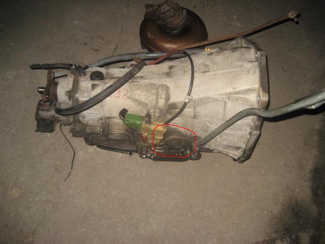

После замены АКПП немного отдохнул и решил пошаманить со старой.
Проблемма была такой: я врубил "драйв" и после нажатия на газ услышал короткий визг, после этого коробка еще жила 4 дня, по истечении которых начала буксовать, трещать и звинеть!
Сняв с нее поддон обнаружил в нем упор второго ленточного тормоза.
Сегодня разобрал ее.

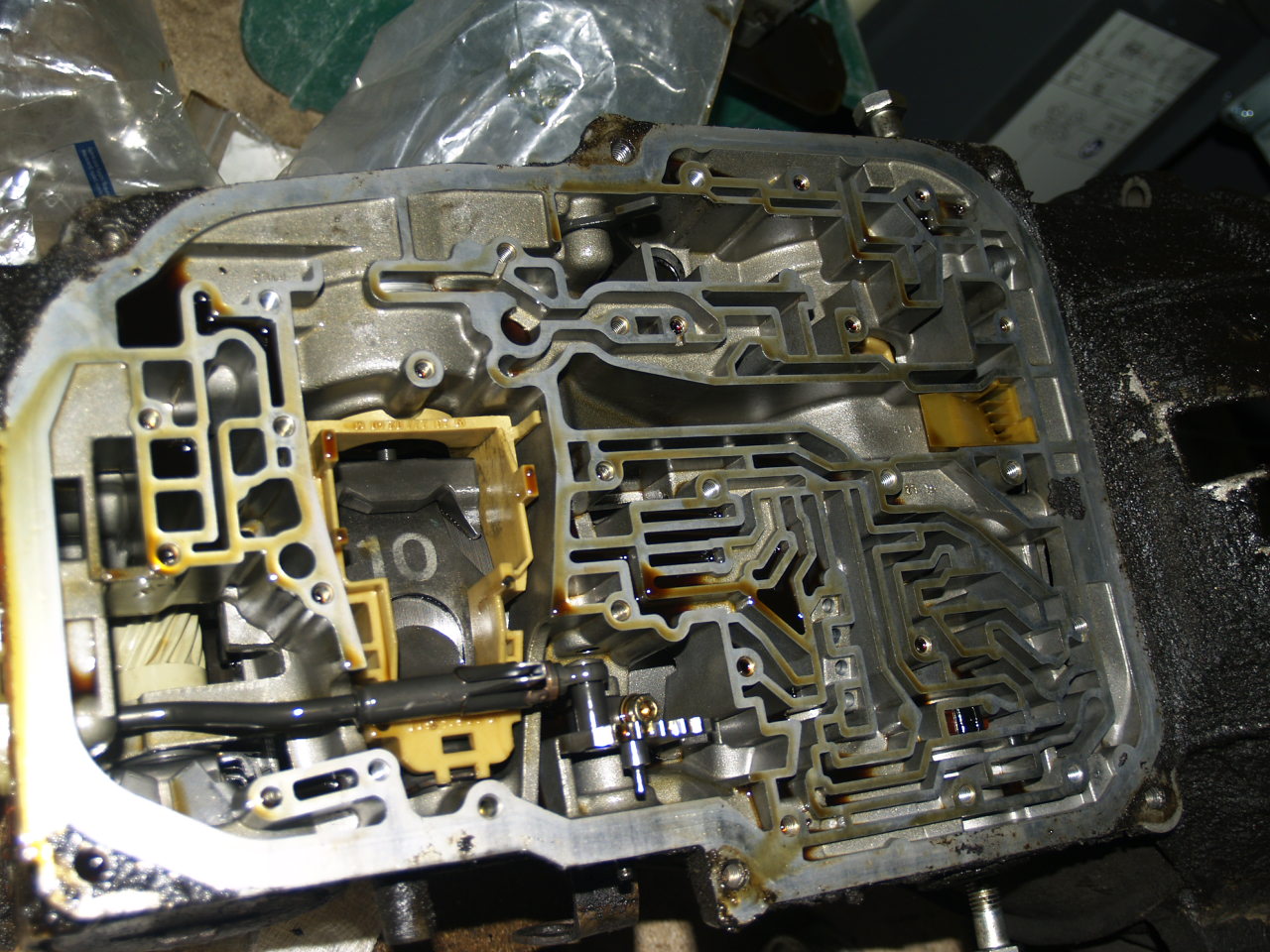

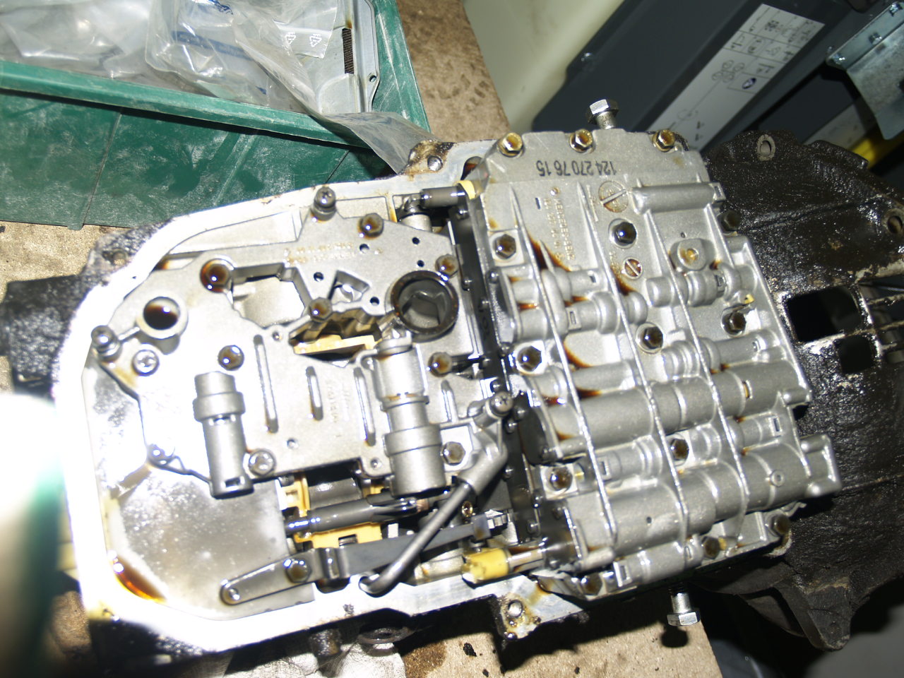

Аккуратно откручиваем блок клапанов

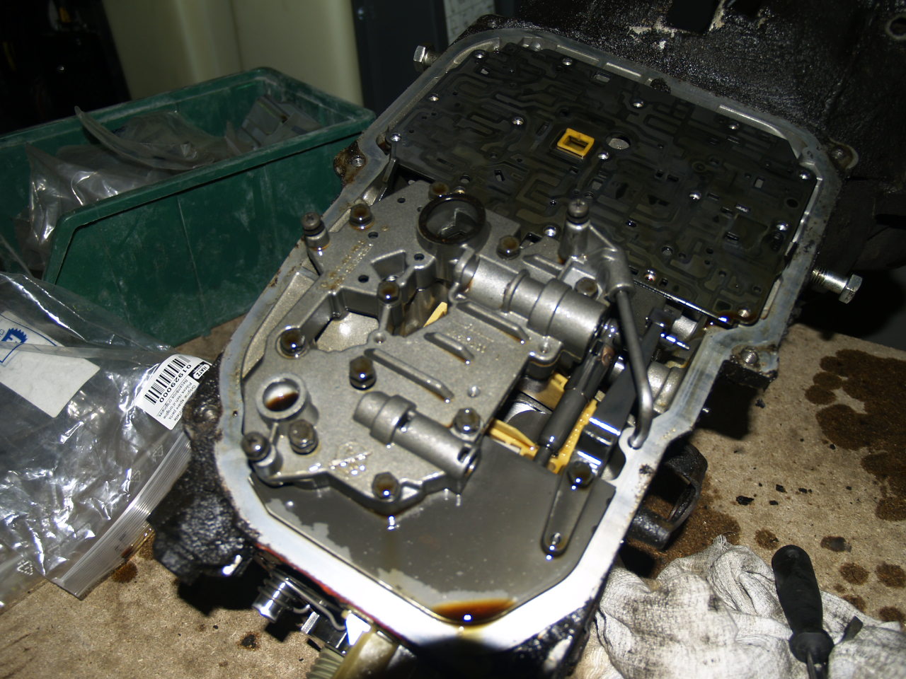

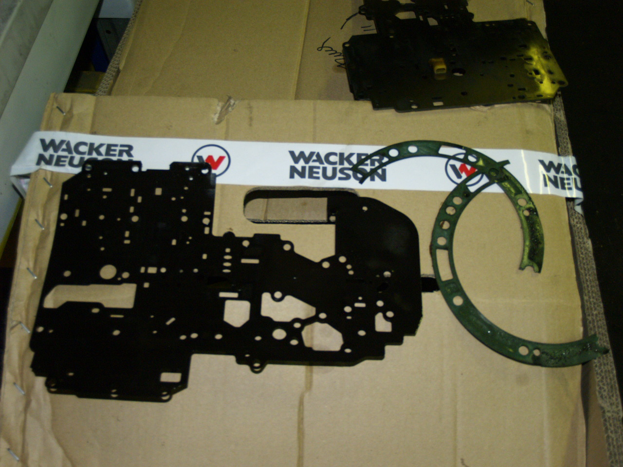

Далее снимаем пластину

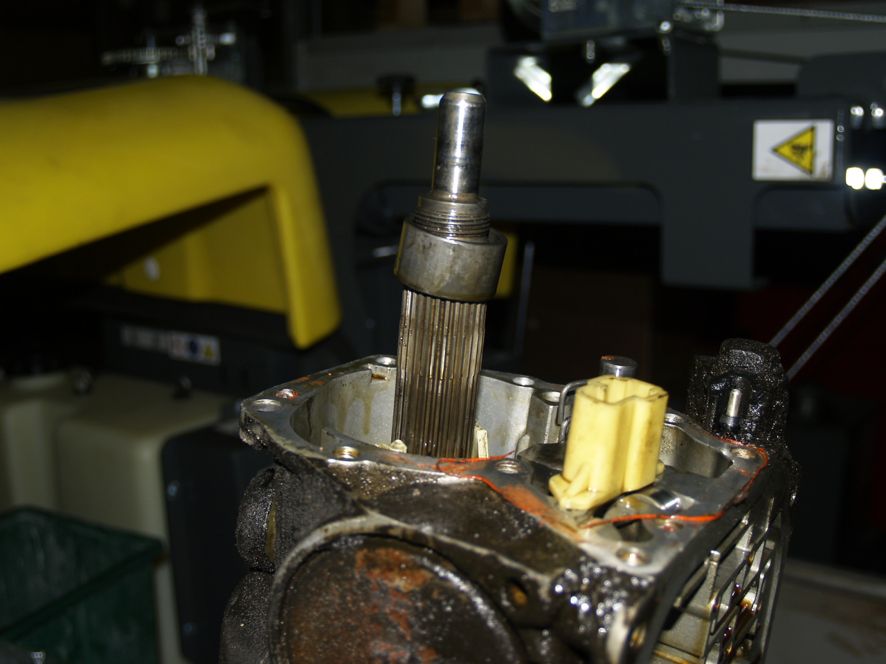

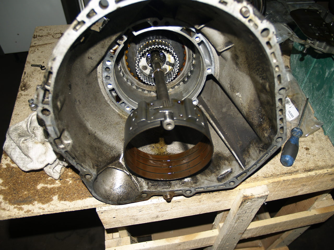

Дальше снял крышку переднего насоса и последовательно извлек все детали

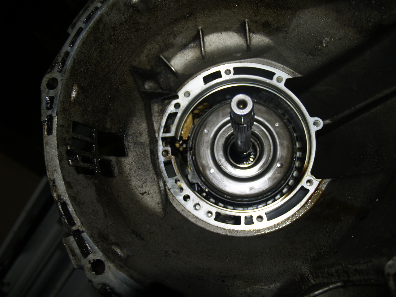

При снятии первого ленточного тормоза и облегчения доступа к фрикционам пришлось снять вот эту крышку
Нужно быть весьма осторожным после снятия стопорного кольца ибо под крышкой находятся 2 пружины, чтобы ничего никуда не улетело, или не засветило в глаз :fingal: )))
Продолжу позже, нужно отлучиться!

Одним словом разбор коробки совершенно не сложен, трудностей не возникло вообще!
Далее к проблемме которая с ней приключилась:

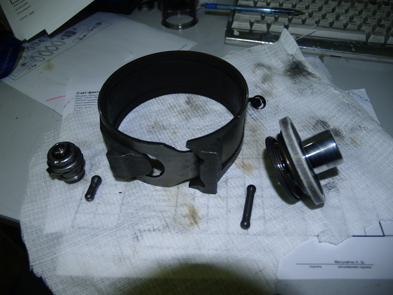

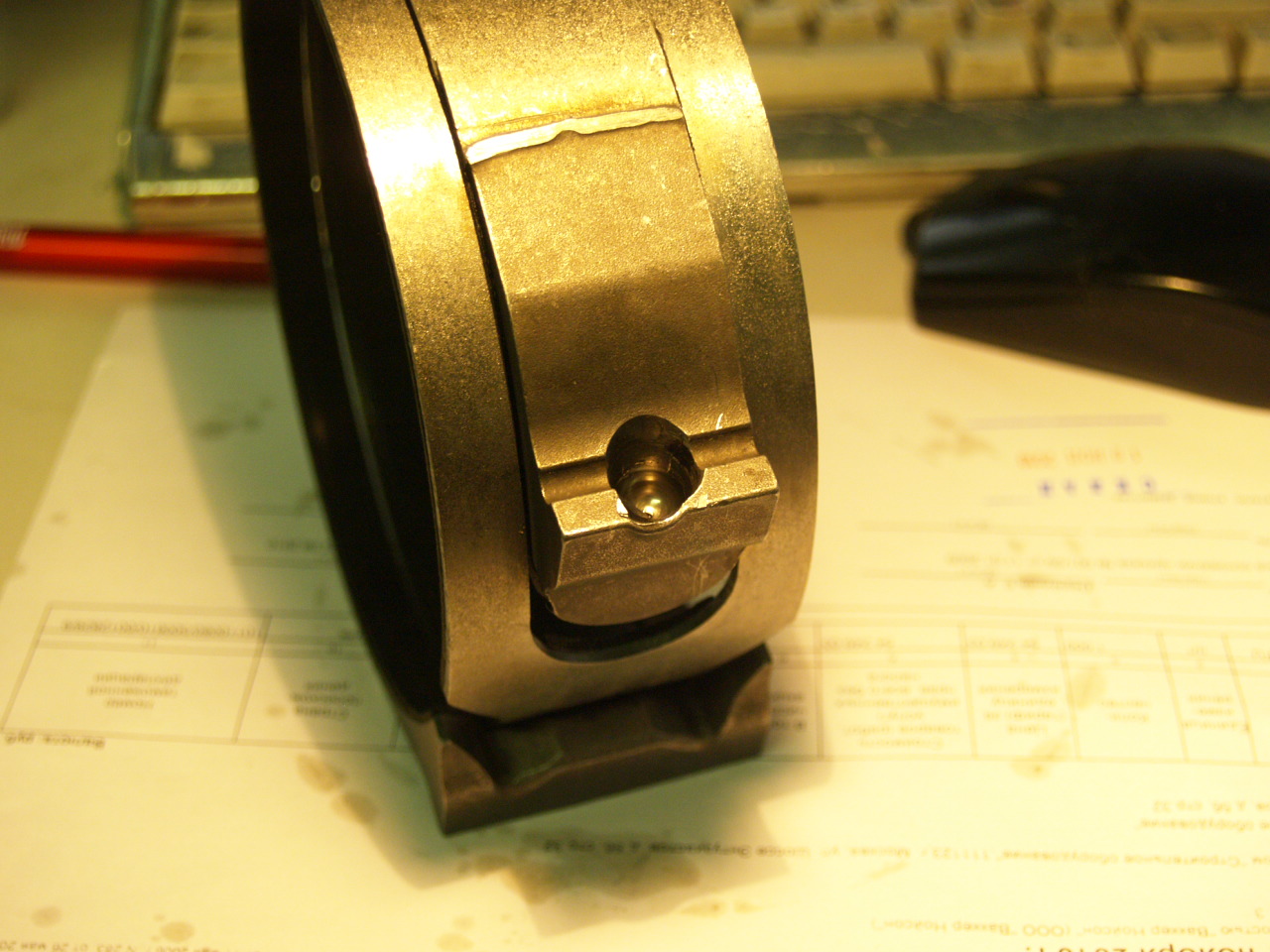

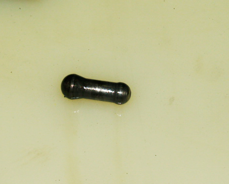

Выяснилось, что лопнуло распорное колечко
и штифт вылетел, помяв тормоз

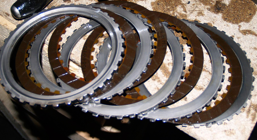

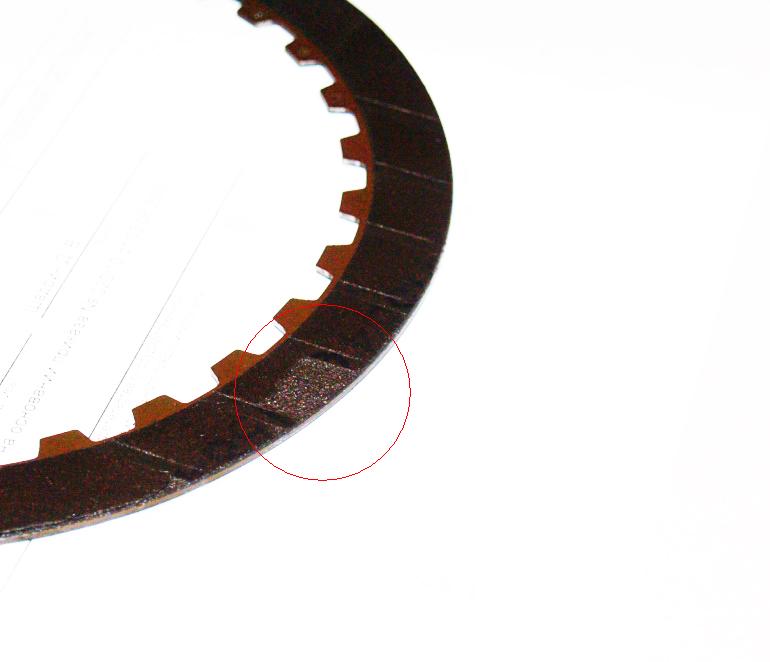

кстати износ тормоза невероятно мал, собственно, как и фрикционов, за исключением первого и почему-то четвертого, на них встречаются вот такие сколы:
А так все довольно культурно!
Теперь можно все помыть и составить список того, что следует заменить!
В первую очередь это касается обоих сальников и испорченых прокладок, задней вообще небыло кто-то залезал и крышку посадил на герметик.

Вверху второго сообщения я указал на неисправность, там даже на фото видно деформацию посадочной лунки под упор!
