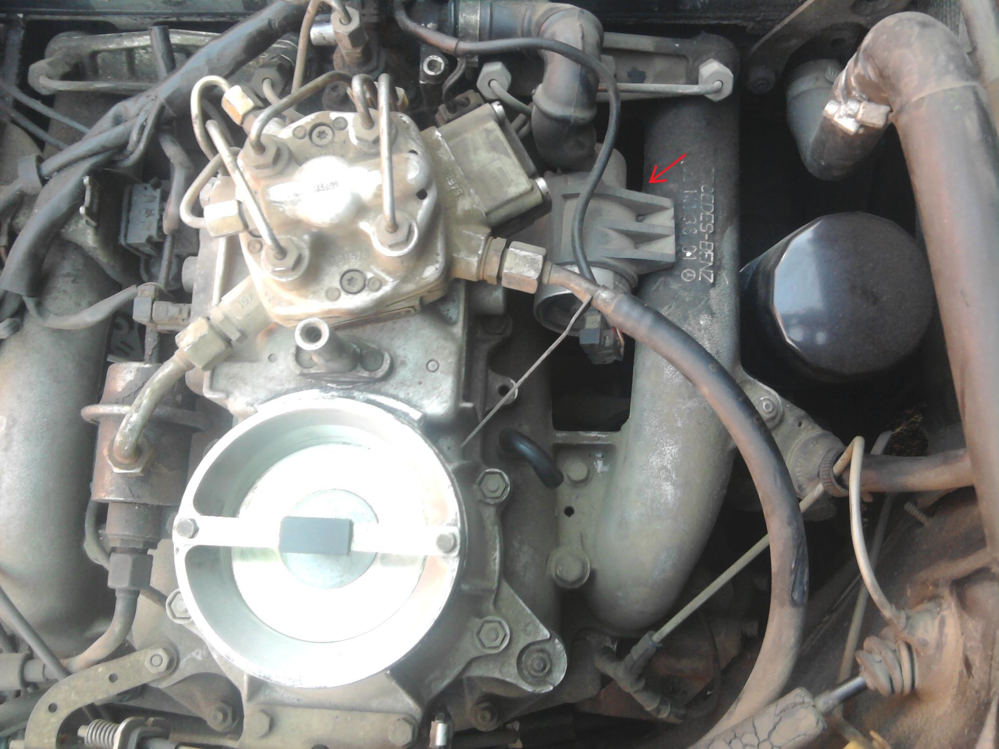

#20 ОФФЛАЙН   Мороз 86
Мороз 86
  • Cообщений: 61
  • Город:ХМАО, Игрим
    W124-230E
Отправлено 11 November 2010 - 16:50
На фото, на впускном коллекторе пластиковая трубочка не подсоединена на резиновый переходничок.
