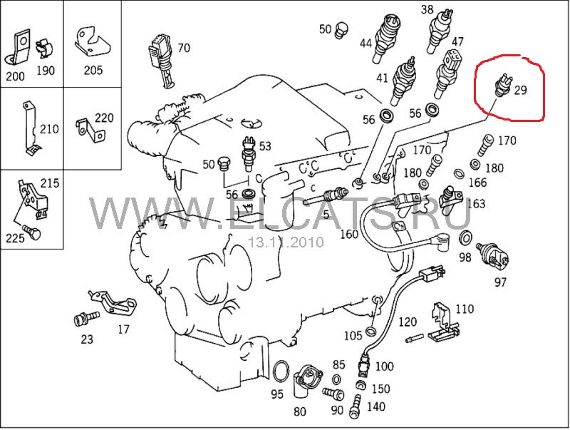

Возник вопрос: стоит датчик температуры всасываемого воздуха, в инете он же датчик массового расхода воздуха
Это разные датчики
Может это воздуховод просто с другого мерина ?
Посмотри на экзисте, какой у тебя воздуховод должен быть. Кстати, от впускного коллектора воздушная трубочка на переднюю стенку моторного отсека идёт?

Двигатель на холостых работает ровно , заводится хорошо, на панели лампы не горят. Посмотрел на эксисте и не понял , этот вроде датчик там называется корпус фильтра и не понятно , это датчик вообще или просто так PartsImageHandler.jpeg у кого такая же машинка , гляньте у себя.Такое ощущение , что у моего мерина кто то серьезно поковырялся в электрике- не нашел на двигателе датчика детонации, если это он канечно и так же нет к ниму шлейфа PartsImageHandlr.jpeg А да , при срабатывание турбины , лампа иногда мигала(треугольник с восклицательным знаком) , но тут же гасла.
