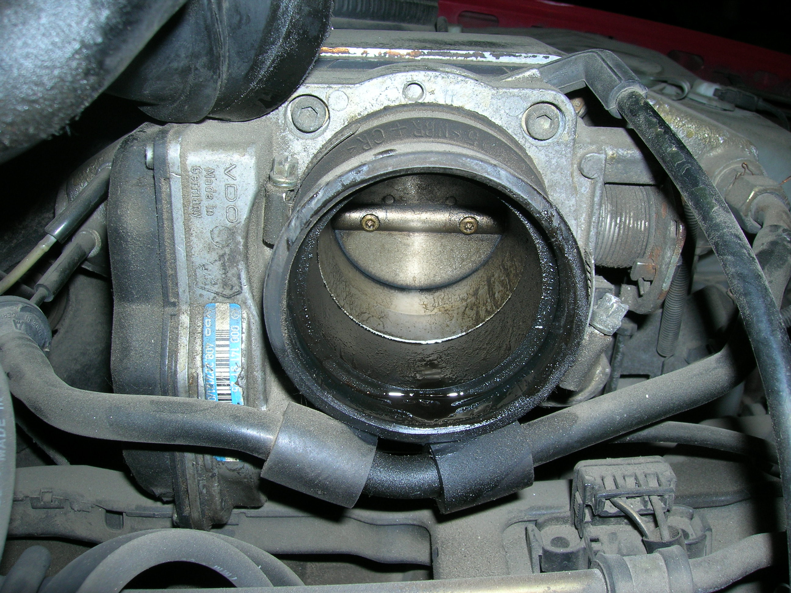

Вот фото старого дросселя. Если новый засран так же, то по ходу чистка неизбежна, как я понимаю. Но вот вопрос: откуда ТАМ столько масла? Через трубку отвода картерных газов, что-ль? Но каким образом?

Что то там грязновато сильно, проверь вентиляцию, где то было описано как сняв патрубок между крышкой клапанной и дросселем. По расходу масла, х.з. я доливаю литр до замены, но уменя течет из под головки. Притом закономерность такая, что масло свежее не уходит, подливать нужно после 5-6 т.км.
