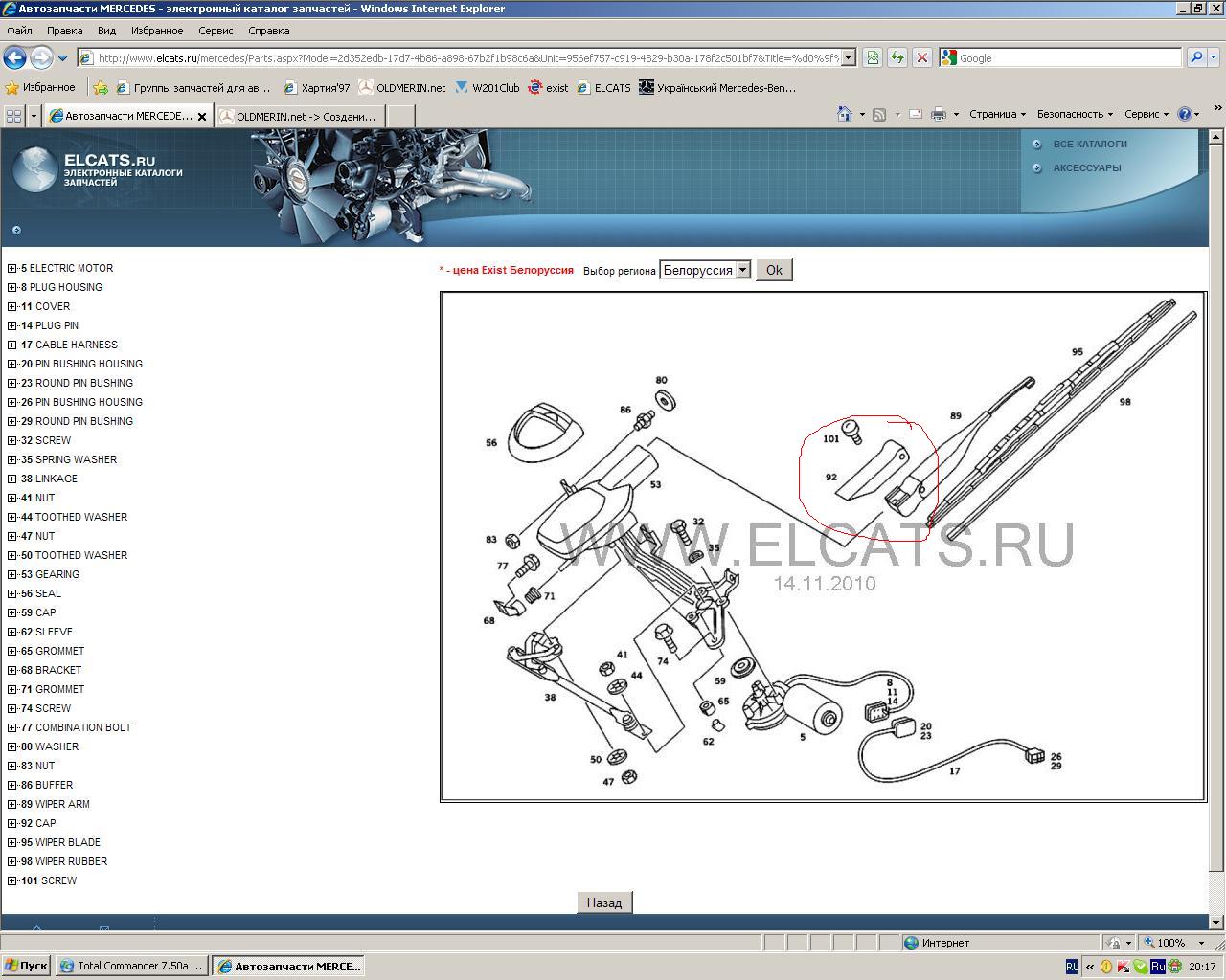

Помогите определится с номером крышки дворника(на рисунке номер 92). У меня на ней потерялся квадратный лючёк, закрывающий болт. В дождь смазка вымывается и начинает клинить. Видел крышки без лючка, как на Е-шках, w202, w210. Взаимозаменяемы ли они или нет? Смотрел на elcats, даёт только один номер A 124 824 03 49.
которые без лючка, немного другие по конструкции.
Поменять только всю "лопату" в сборе
После безуспешных попыток заказать эту крышку или найти б/у поставил другой механизм (с общей пластмасской, на этой еще и поводок короче под щетку) снял с 124 89 года
1248240349 - это крышка нового образца (большая)
сейчас пытался снять остатки маленькой крышки со старой лопаты (мож номер уцелел, так она рассыпалась в руках)

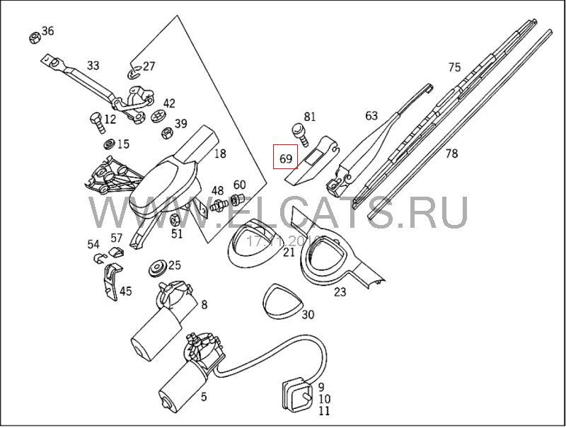

Камрады. Помогите плиз. Заливает лопату.
на схеме приведён рисунок для 201-го кузова.
есть два варианта поводков. в сборе они взаимозаменяемы. 600р стоит поводок целиком.

тоже столкнулся с этой проблемой...
номер детальки по каталогу на мой 124 A1248200249 или A1248240349

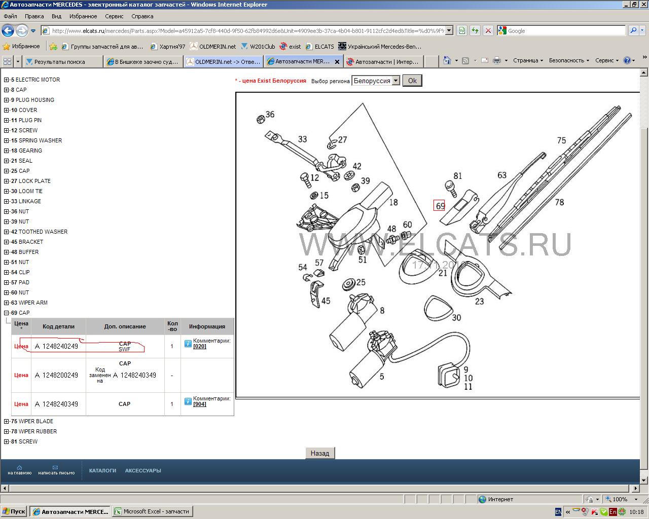

А что вот это за рожно A 124 824 02 49 Колпачек стеклоочистителя 1 2 $0.55 ?

ну это он и есть, видимо в белораше ценнег немного другой, у нас он счас 340 уплей получается, так что смело заказывай.
да уже заказал. посмотрим что придёт. У нас за него 3.5 доллара просят, хотя на экзисте 0.5 показывает.
